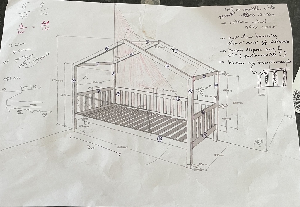

c'est chouette les photos d'illustration, mais un vrai outil c'est un plan, si tu n'en as pas, fais en un, si tu en as un, partages le :-)
claudiober
Je post ça ce soir
claudiober
Avec du retard :)
Quelques annotations pour adapter les côtes au matelas 120x180

Justement mes long-pan ne font que 23 d’épaisseur et n’a que 3cm de plus que la longueur de mon matelas.
Et mes pieds de lit 40x40.
L’impression d’avoir sous dimensionnée mon bois

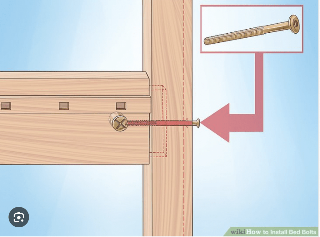

Bonjour , voyez les photos ci-dessous , dans un cas la vis est visible dans l autre non.
Dans les 2 cas vous pouvez utiliser des dominos de chaque coté de la vis ( collez les dominos dans la traverse.)

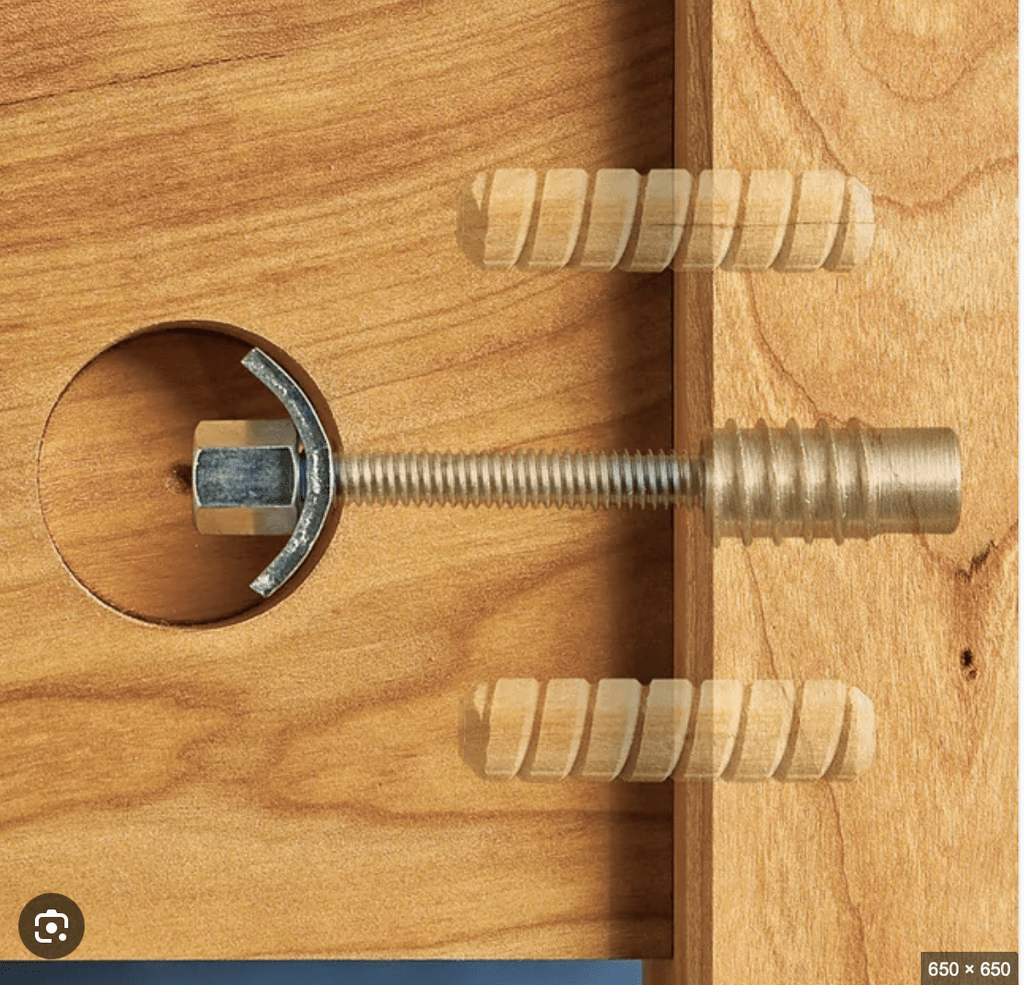

normandie
Un domino ou un faux-tenon ne vaut pas un vrai tenon , c est pas une charpente non plus , vous pouvez faire un tenon tres court juste pour positionner la traverse , la vis et l écrou noyé feront le reste.

normandie vous pensez que 5mm de tenon c'est suffisant ou je mettre plus ?
normandie
claudiober Si vous avez la matière je mettrais un minimum de 8mm.Ceci dit , c est un lit d enfant, la vis centrale tiendra le tout.
