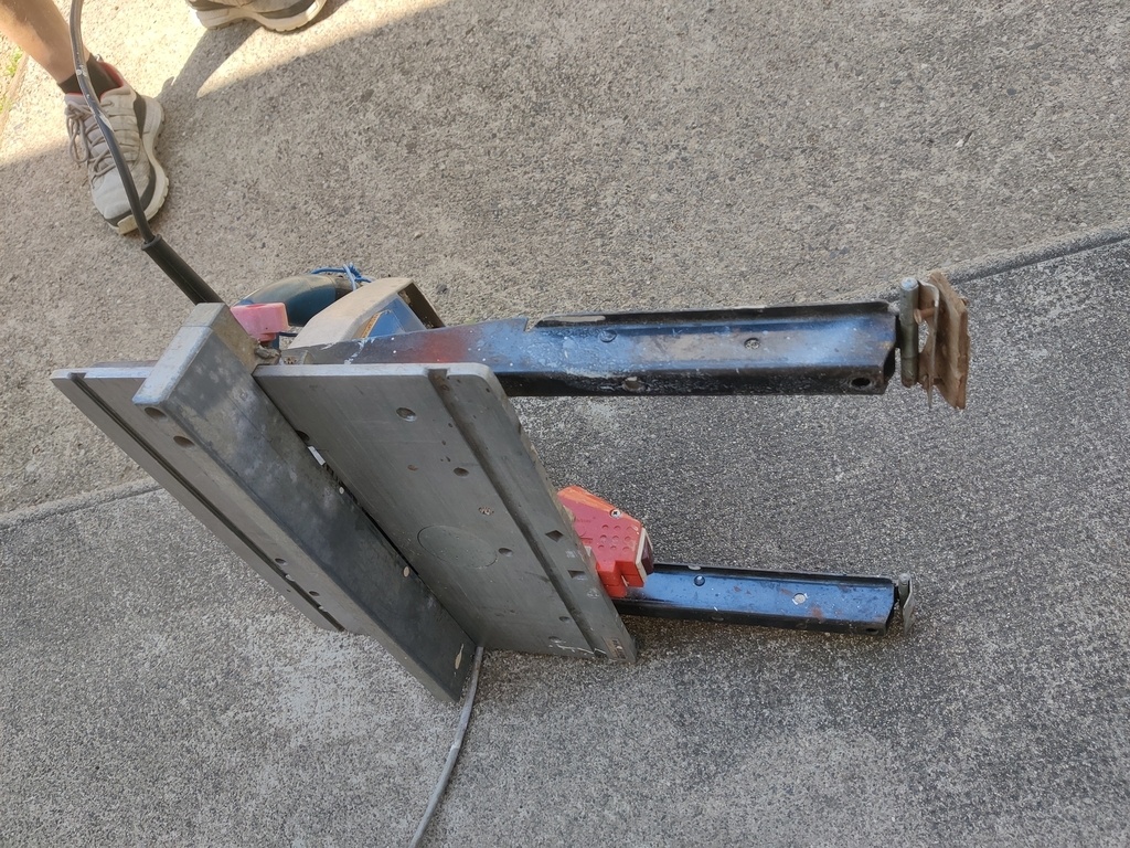

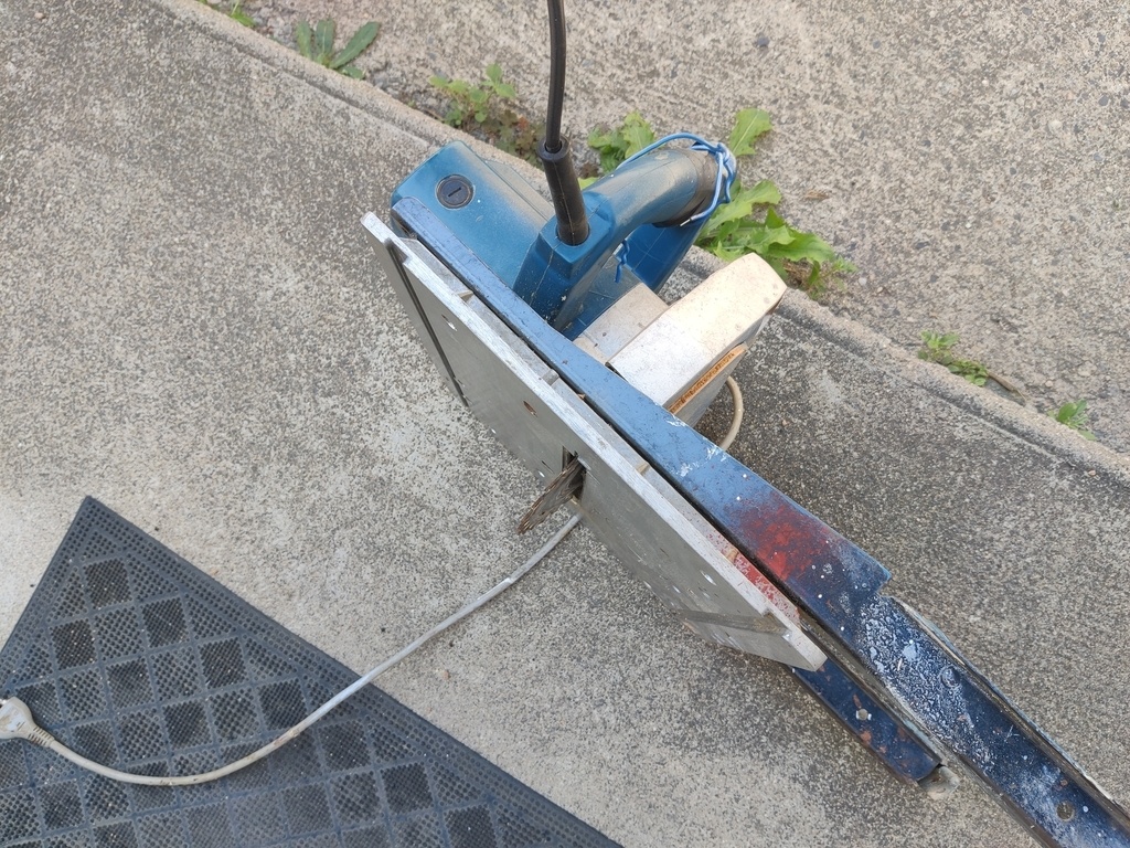

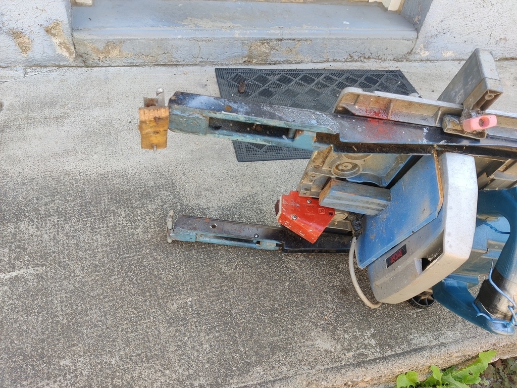

Une personne cède près de chez moi une scie qui était précédemment montée comme une scie sous table. Elle était positionnée en bout de table avec un système de de bras dépliant qui permettait de la relever à 90° pour gagner de la place lorsqu'elle n'était pas utilisée.

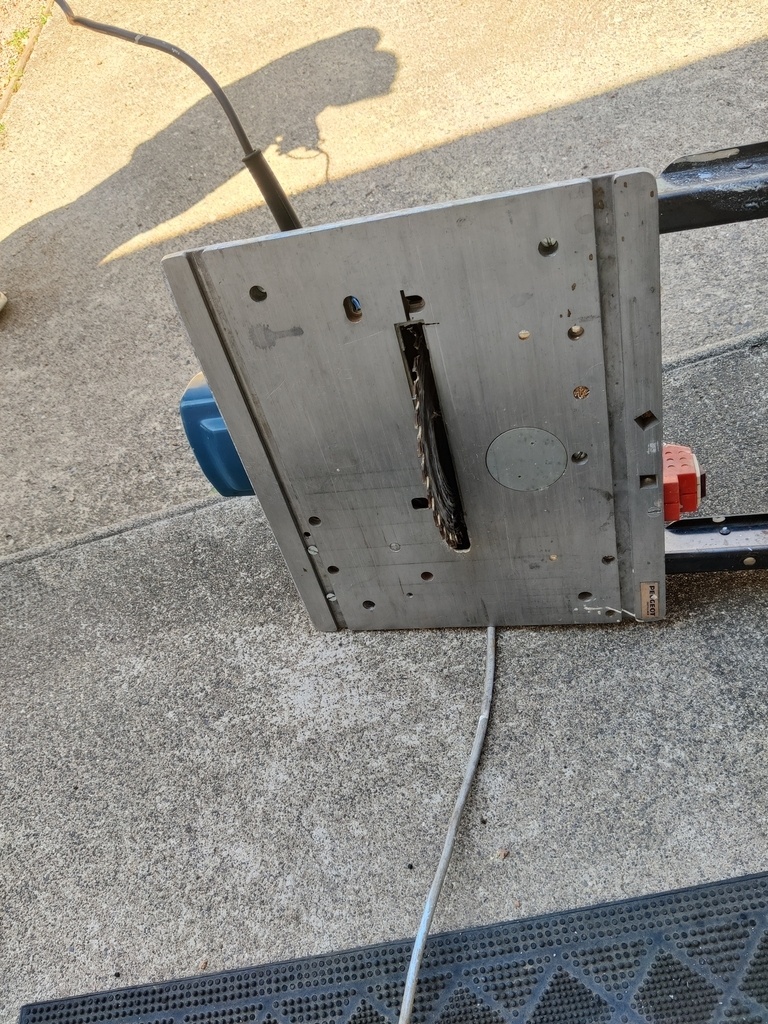

J'envisage un set up à peu près similaire n'ayant pas beaucoup de place dans l'espace où je travaille, néanmoins cette scie ayant été visiblement un peu bricolée, je m'interroge sur la sécurité de l'installation. Typiquement il n'y a pas de cache qui protège la lame, et la gachette est actuellement scotchée en position marche ce qui fait que la scie se lance dès que la prise est branchée.

la démonter et s'en servir comme elle est prévue initialement. La prise de risque d'un tel montage est un non sens pour certainement une précision de travail plus que relative
Effectivement et je sais pas à combien il "cède" ça mais franchement en l'état et vu le problème de sécurité global du truc c'est vraiment limite de le vendre...

S’il n’y a pas de couteau diviseur, son usage « libre » sera tout aussi risqué.
Pas avec des coins et de la prudence
Il lui manque le couteau diviseur, ça c’est de l’ordre de la sécurité. Et difficile de juger de la solidité de son attache sous ce plateau Peugeot.
Pour ce qui est des fonctionnalités, elle n’est pas inclinable.
Concernant le bouton scotché, c’est ce qui arrive à toutes les machines montées avec +/- de bonheur la tête en bas.
En soi, c’est pas super rassurant.
Par contre la série bleue de l’époque chez Ryobi, c’est de la bonne camelote, je la récupérerais pour lui rendre sa liberté et m’en servir pour ce qu’elle est.
Si tu as peu de place, tu peux plutôt te faire un rail de guidage et utiliser des coins pour garder ton trait de coupe écarté si tu veux couper du massif.
