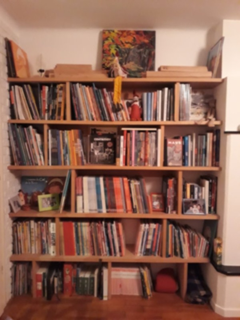

Oui racmterrof j'ai connu cela, de mon temps aussi les grands-pères jouaient au plus malin. Bon alors voici un cas d'école (je ne le prends pas loin, c'est mon étagère à BD). Elle n'est ni en kilo de plumes ni en kilo de plomb, l'étagère en elle-même est en kilo de bois d'arbre, et les BD en kilo de papier.
Petit jeu de l'été numéro 2 : est-elle fixée au placo, ou tient-elle autrement ?
Indice : je n'en ai pas parlé à OggyParx parce que ça ne répondait pas à sa question !
racmterrof tu n'as pas trouvé ? La réponse était : "non, elle n'est pas fixée au placo parce que les kg de BD, c'est trop lourd pour du placo."
Maintenant évidemment nous ne savons pas si OggyParx va mettre autant de BD que moi ou s'il ne va en mettre que 3, ce qui, à la densité FOIS le volume, va faire une masse acceptable pour son placo, donc ma réponse initiale "Heu, n'importe quelle étagère peut être fixée sur du placo, jusqu'à un certain poids..." me parait toujours bonne.

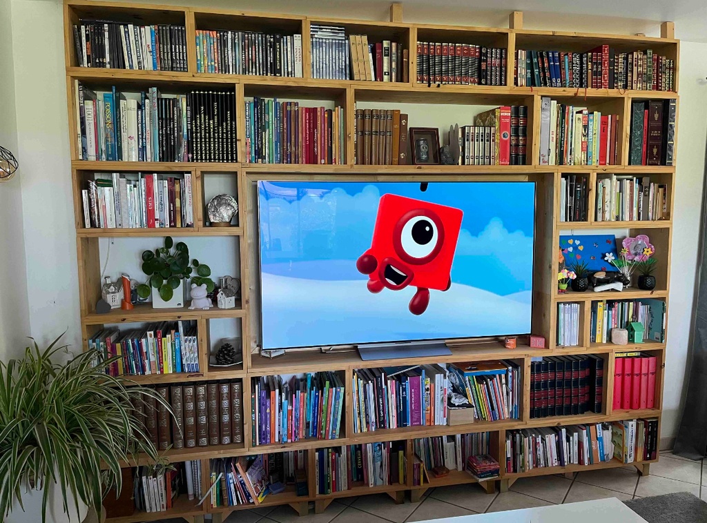

Tu veux voir une étagère à BD ? En voici une. Est elle accrochée au Placo ? Bien sûr que oui sur 14 points différents avec dés chevilles Molly. Je te l’accorde, elle n’est pas finie.

OggyParx mes réponses non constructives étaient destinées à Racmterrof, qui me demandait de me justifier. Ma première réponse me semblait cependant constructive, compte tenu du peu d'information que tu donnais dans ta question.
La photo que tu montres est celle d'une bibliothèque qui a des pieds, donc je ne suis pas sûr sûr que les 14 chevilles molly en supportent tout le poids. Donc pour ton projet, il est évident qu'il faut savoir quelle charge tu vises et quel porte-à-faux, ce qui te donnera le nombre de chevilles molly à utiliser.

Pour ma bibliothèque effectivement sur pied, fort heureusement, c’est pour éviter vu la hauteur qu’elle ne bascule en avant. J’ai aussi prévu que ma fille de 3 ans grimperait dessus 😂🤣😂
