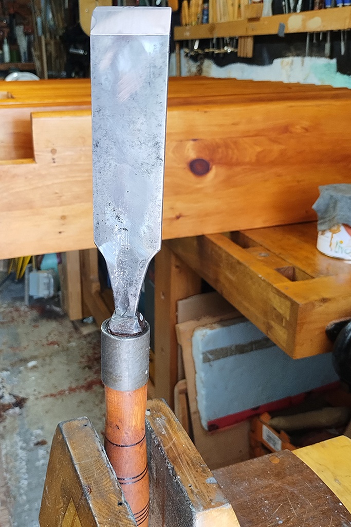

J'aurais besoin de votre expertise concernant un vieux ciseaux de charpentier que j'ai depuis plusieurs années.
Il était en piètre état.
J'ai dérouillé le métal et sabler le manche.
J'ai aussi refait l'angle du tranchant en lui donnant une coupe très fine.

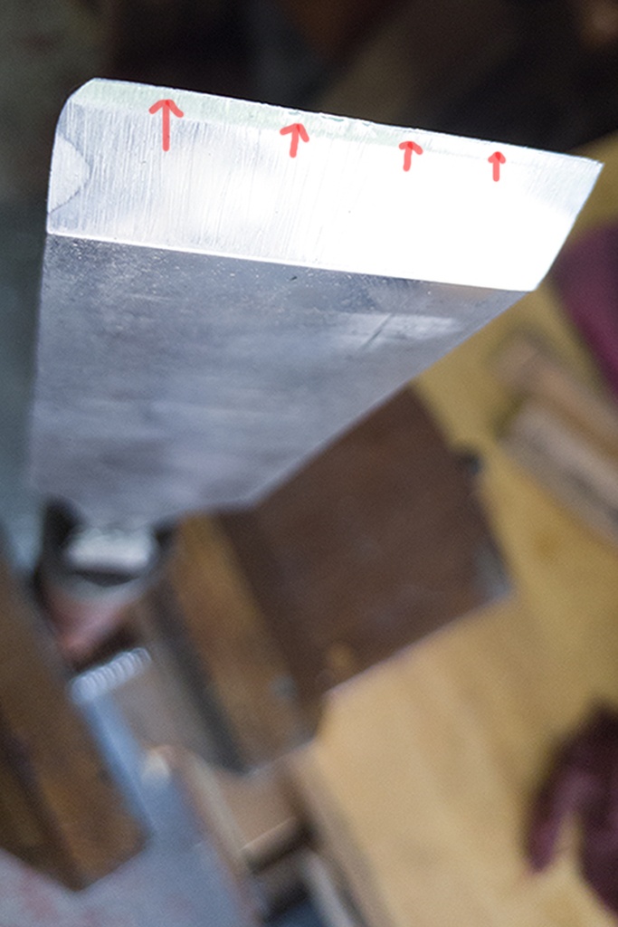

Cependant je remarque après l'avoir essayé sur un morceaux de bois de pin que le tranchant c'est émoussé. Voir les fichiers joints.
Est-ce relié à la qualité de l'acier, de la forge, du trempage ?
J'ai été très surpris de voir ces brèches.
Pensant que j'avais un ciseau de grande qualité.
Avez vous une idée du pourquoi de ces brèches ?
Je vous remercie à l'avance de votre aide .
Cordialement
Claude Gagnon (Québec)
image de profil ?(l'angle?)
L'acier est toujours dur et trempé ? J'ai récupéré un ancien lot de ciseaux et je me suis rapidement rendu compte que l'ancien propriétaire les avait probablement affûté au touret comme un bourrin ils étaient tous détrempés.
Penture de porte d'église
Tu dis que tu lui as donner une coupe très fine, ça le rend forcément plus fragile. As tu la valeur de l'angle ?
un acier trop sec
et certainement un affutage qui ne correspond pas a la qualité de l acier la charpente n' est pas la menuiserie
maintenant pour plus de renseignement il est difficile de faire des expertises à distance
le charpentier de service
bouleau
À tous merci pour vos réponses.
L'angle est de 25 degrés et j'ai réalisé un micro biseau ce qui je crois
N'aide pas la cause.
