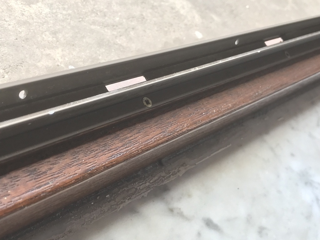

J’ose vous solliciter pour votre aide éventuelle afin d’identifier cette partie en métal située au bas de nos fenêtres en bois. Je joins deux photos.
Cela se dénomme t’il seuil de fenêtre ou il y a un autre terme ?
Je suis incapable de trouver le modèle, le fabricant ou tout autre référence (et pourtant nous avons internet ;-).
Merci d’avance de votre retour d’expertise,
Très cordialement.
Je ne comprends pas trop la question, pour la quincaillerie, c'est un mécanisme oscillo-battant et sinon la traverse basse du dormant se nomme pièce d'appui qui sont parfois pour partie où complète en métal acier ou aluminium selon les fabricants.

Je cherchais à connaître l’identification de cette pièce, mais aussi éventuellement où la trouver si cela s’avérait nécessaire un jour, avec la référence ou un fournisseur car le profil est bien specifique.

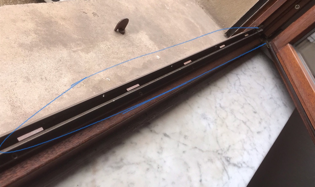

Je suis effectivement en train de préparer la fenêtre pour une reprise de la lasure du bois de la partie extérieure du cadre des fenêtres.

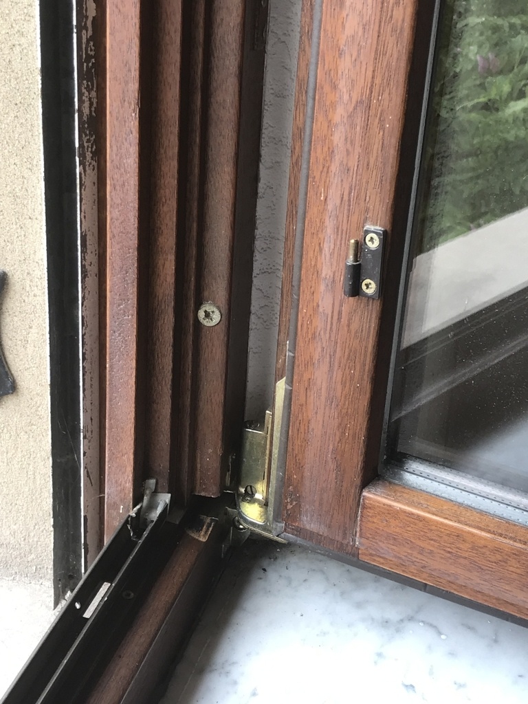

En enlevant un rebord de bois, j’ai vu plus de detail de cette partie métallique.
Je joins des photos, mais je ne sais pas ce que c’est que les ‘cérémonies articulations’.
Ce genre de rail est sur toutes les fenêtres de la maison.

Je ne parle pas se cérémonies, mais de CREMONE.
Quant aux articula
tions. Il s'agit des paumelles.

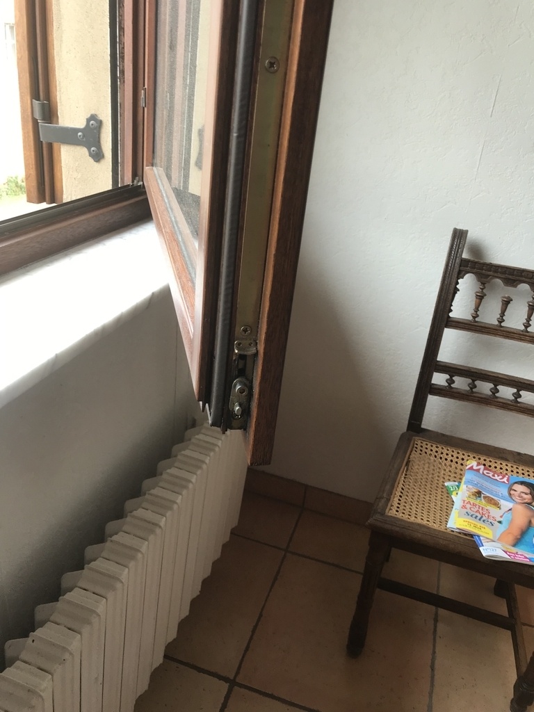

L’ensemble des crémones est referencé GU Ferco et cela reste disponible à l’achat assez facilement pour le remplacement si nécessaire.
Les paumelles doivent certainement être de GU Ferco, et je regarderai demain matin en pleine lumière du jour, la référence qui doit y être inscrite (si c’est comme pour toute cette gamme de la marque).
Cette espèce de rail (ou cornière du genre alu) n’a pas de fonction dans le mécanisme d’ouverte du battant, que ce soit en mode normal ou oscillant-battant.
Cela semble être surtout une finition fixée au bas du cadre de la fenêtre, avec des orifices assez larges (visibles sur les photos) permettant probablement à l’air ou toute forme de condensation de circuler ou échanger vers l’exterieur.
Un morceau de bois vient par ailleurs se fixer dessus par des vis (on voit les petits trous pour ces vis) sur ce rail du côté exterieur de la fenêtre, pour donner certainement une esthétique très bois depuis l’exterieur et masquer ce bas de metal depuis l’exterieur.
Ce morceau de bois est démonté sur la fenêtre en photo car je suis en train de reprendre la lasure, après une sérieuse remise à nu du bois.
Par contre on voit bien ce morceau de bois sur la photo du bas de la porte de la terrasse.

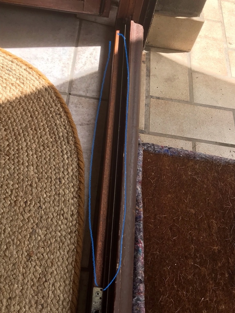

Cette partie (genre goutiere) est fixe, et ne reçoit aucune partie de mécanique en mouvement. On y voit aussi des trous allongés, probablement pour faire arriver de l’air de l’exterieur.
Il n’y aucun soucis sur les fenêtres qui sont opérationnelles, mais j’essaie de comprendre et eventuellement connaitre les références.

Je viens d’ajouter une photo, cette fois du bas de la porte-fenêtre de notre terrasse, où l’on voit (entouré en bleu) le même genre de ‘gouttière’, légèrement occulté ici par un morceau ou rebord en bois et qui n’est pas enlevé ici, contrairement à celui de la fenêtre.

AndyLemann bonjour cette pièce sert a la récupération des eaux et la renvoi a l extérieur
ferco a diffusé a l époque des plans type pour ses fenêtres et cela pour que les fabriquant puise avoir un label étanchéité et autre sur les fenêtres
j ai fabriqué des fenêtres avec cette quincaillerie dans les années 80 et aujourd'hui j'ai du mal a ma procurer les pièces d' usure , je les récupère auprès de menuisiers qui changent les fenêtres car bien souvent les fenêtres les moins exposée on encore des pièces en bon état exemple crémones
