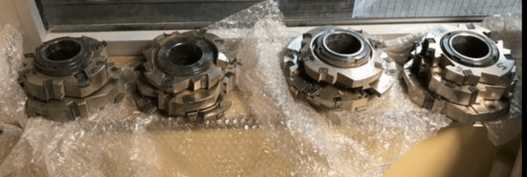

Bonjour, Y a t'il des ouvrages ou documentations sur la fabrication des menuiseries (fênetre, porte d'entrée). J'ai fait l'acquisition d'un jeu d'outil de toupie pour fenêtre (profilage et tenonnage, cf photo) sans documentation et j'au du mal à trouver des informations. Merci pour votre aide

si tu n'as que ce qui est sur la photo tu en as le quart seulement
les doc il faut les trouver chez le fabricant de l'outil
chacun a ces côtes spécifique

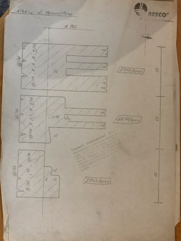

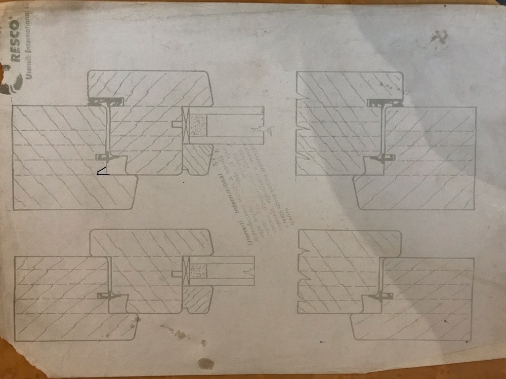

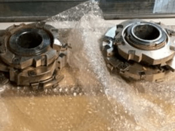

Il s'agit d'outillage de marque Resco en 56mm, je prends quelques photos lorsque je les ai sous la main, ci-dessous les profils réalisables.
Commence par indiquer la marque de ton outillage, tu auras plus de chance
