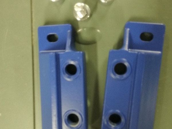

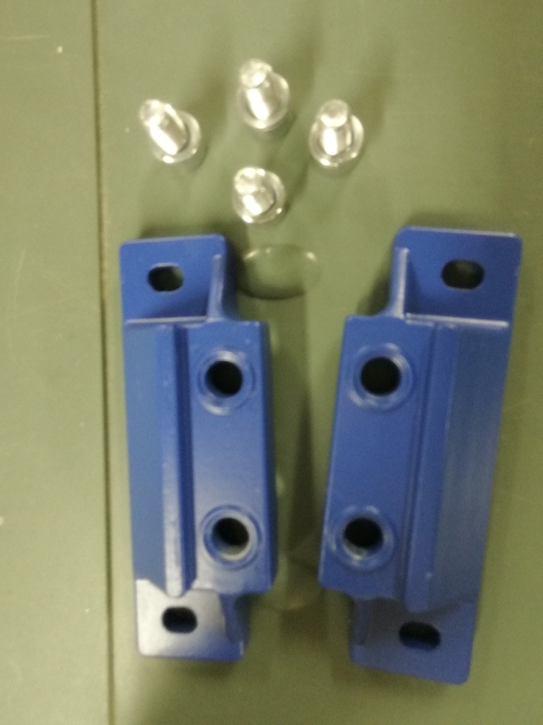

Les pattes sont rapportées sur la carcasse du moteur et tenues par deux goujons, semble-t-il sur les photos.
Le plus simple serait de les refaire en acier, mécanosoudé...

J'ai retrouvé mes pattes de fixation inutilisées (livrées avec un moteur de 0,37kW ; 3000 tr/min) . Voici quelques cotes : entraxe côté châssis 90mm, entraxe côté moteur 38mm, entraxe entre ces 2x2 trous = 16mm, trous oblong 7x10mm côté châssis et diamètre 9 côté moteur. Je les donne, juste le port à payer si elles t'intéressent
Ken
Bonjour Nico,
Merci pour votre offre.
Je vais démonter les fixations demain et je vais vous envoyer des photos sur toutes les angles pour être sur que ça marche.
Ken
Je vais essayer de les faire en acier.
Si ça ne marche pas, je vous relancerai.
Merci pour votre gentillesse.

Pourquoi les fixations à cassé ?
Pendant la coupe d'une morceau de bois bien ronde, (12cm de diamètre environ).
Le morceau libéré, suite à la coupe, à tourner puis c'est déplacé pour revenir en contact àvec la lame qui tourner à plein régime.
La positionnement bâtard du bûche à venu en contact avec un ou plusieurs dents du scie.
C'était comme une détonation qui a éjecter la bûche et l'onde de choque à fissuré les fixations du moteur.
J'ai eu la chance de ne pas avoir fait mal.

Photos
Ken
Photos des fixations...

Pour revenir au sujet, les photos ont disparu lors du changement de catégorie mais effectivement il s'agissait des pattes de fixation qui ont cassé. Si Ken pouvait remettre les photos. Je crois avoir reconnu de l'aluminium moulé.
Ça doit pouvoir se refaire de zéro par un soudeur. Quelques cotes pourraient être utile, je dois avoir un support inutilisé, je le rechercherai dans mon bazar ce week-end mais je crains qu'il ne soit pas compatible.
