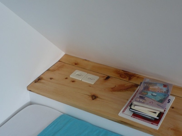

Voici un exemple de ce que j'avais fait pour ma fille :
La seule chose qui n'est pas aux normes, c'est les prises (de nos jours il faut prise avec terre et puits). Mais c'est monté comme dans une cloison en placo.
