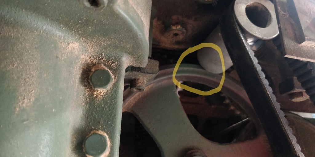

En parallèle de la remise en état, je fais quelques tests pour vérifier que tout fonctionne et là patatra ... l'entrainement de la pièce de bois lors du rabotage patine.
Pour pouvoir observer ce qu'il se passe j'ai démonté le carter d’accès aux courroies et enlevé la lame de scie. Le problème semble venir d'un glissement entre l'axe qui entraine l'arbre de rabotage et la poulie qui vient se poser dessus pour l'entrainement (celle qui peut être débrayée grâce au levier), comme si le ressort qui maintient le contact n'était pas assez fort.

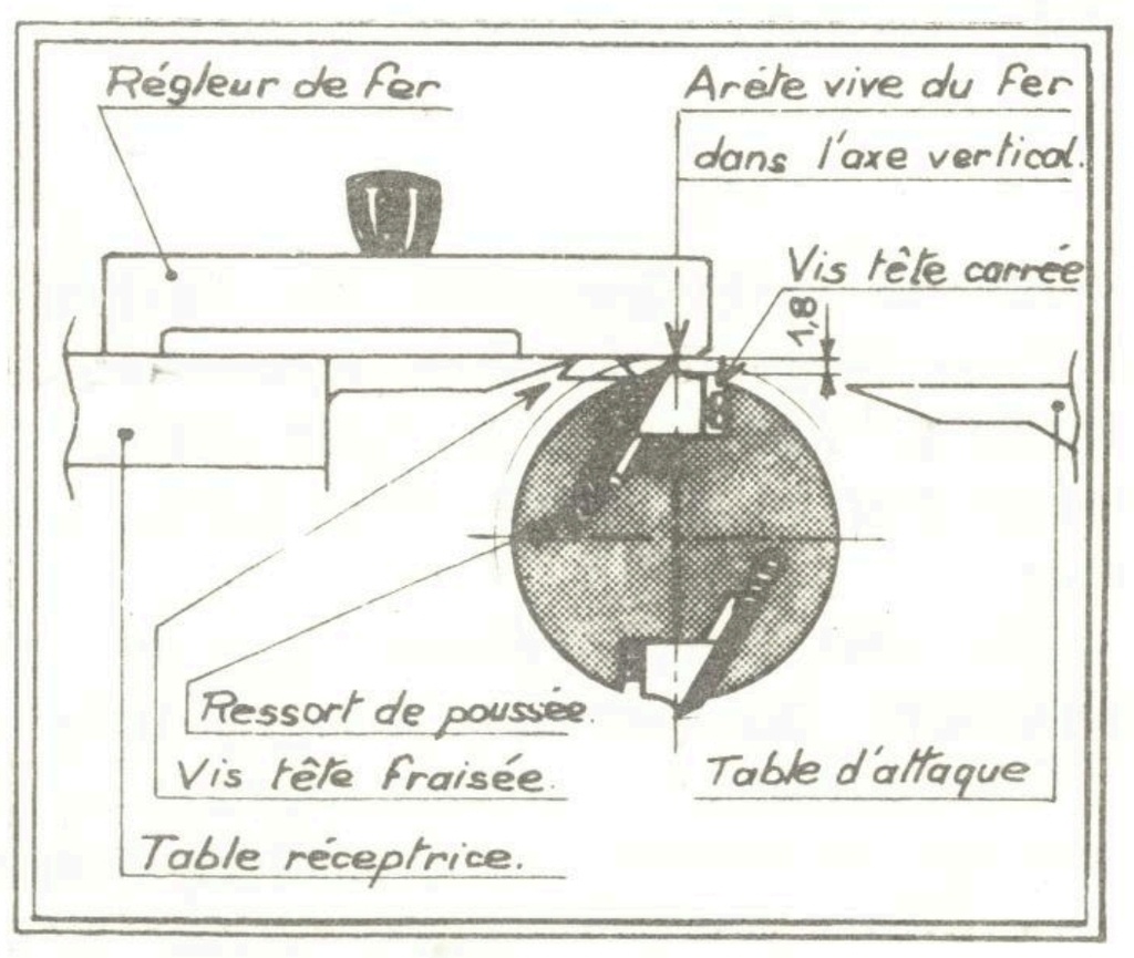

Le réglage de la hauteur de la table réceptrice de la dégauchisseuse a une incidence sur la hauteur des fers et donc sur la pression du rouleau entraineur.
La table réceptrice doit être fixé à 1,8 mm au dessus de l'arbre (doc Lurem 260n).
Plus les fers sont réglés bas meilleur est l'entraînement.
Pensez aussi à enlever les copeaux sous les ressorts qui limitent la pression.

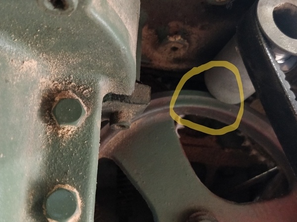

Comme l'a bien diagnostiqué Boisenformes c'est le galet qui n'a plus sa garniture adhérente. J’essaie de trouver une solution à ce premier problème et je garde sous le coude la possibilité de regler la force du ressort via l'excentrique, merci !
Problème mainte fois posé sur l'air du bois, classique sur les Lurem de l'époque, le Galet est muni d'une garniture de friction qui se désagrège. La pièce n'existe plus mais certains ici ont trouvé des solutions. Faire recherche des posts ici sur l'ADB

Boisenformes a bien reconnu le problème, je n'ai plus de garniture sur le galet. Je suis en train de faire des essais avec les conseils trouvés sur les autres posts traitant du sujet.

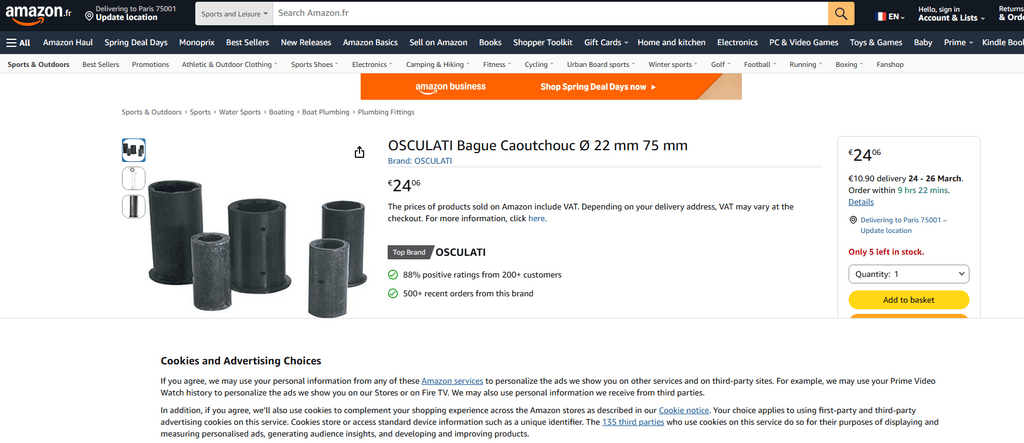

J'ai eu le même problème sur mon C260N, j'ai fini par trouver une solution pas cher et qui pour l'instant fonctionne très bien.
J'ai collé cette bague Bague caoutchouc Amazon sur la bague métallique de la bague de friction d'origine. Il faut simplement la couper à la bonne longueur.
