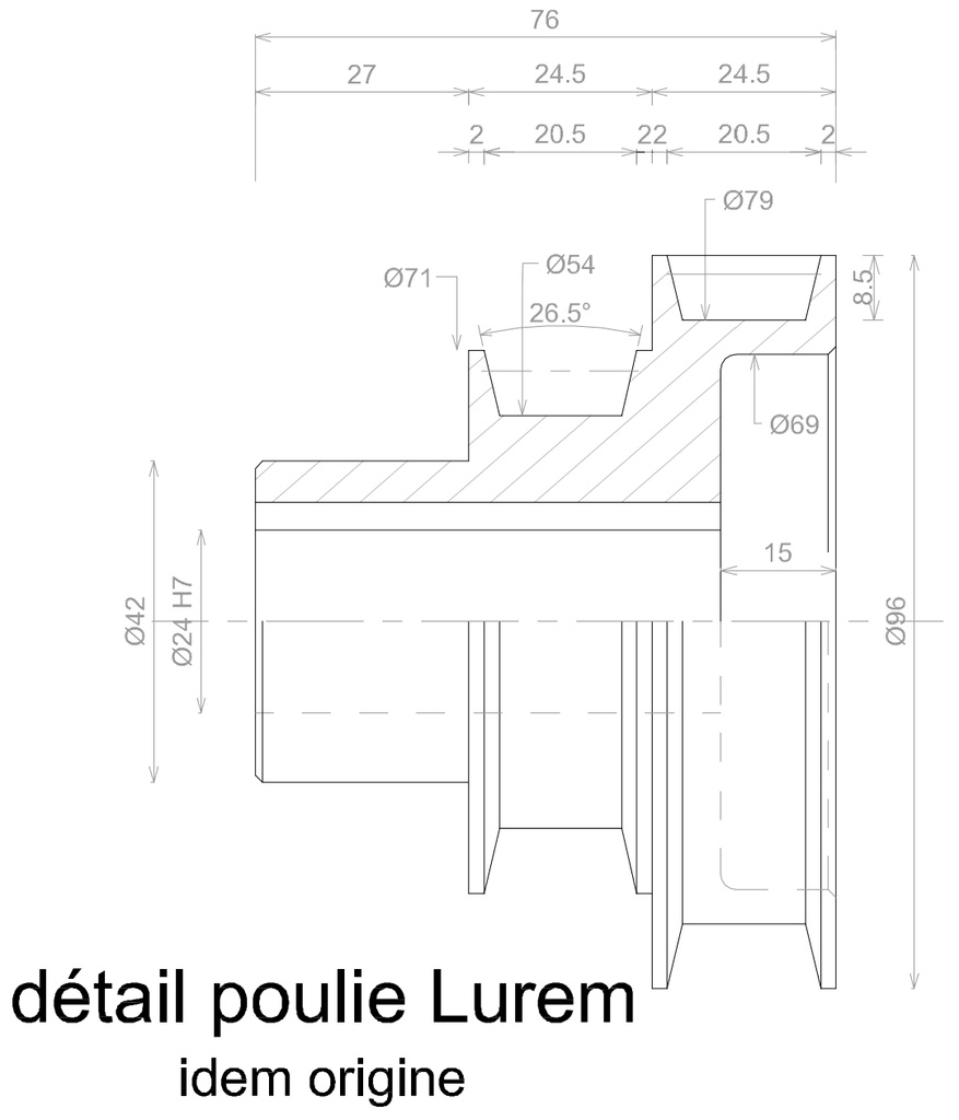

Peut-on ajouter un moteur pour la toupie sur une Lurem C260N ?
J’ai une épave de lurem c260n Que j’ai restaurer entièrement
Le problème est la toupie, la courroie patine et ne dure pas pas longtemps
Il existe des lurem c260n a2 moteur elle sont rare
Je cherche les dimensions des poulies .. et des photos Du mécanisme..
J’ai un moteur de 2 cv .. et le support moteur je vais le fabriquer en aluminium ou fer..
Merci de m’avoir lu
Cordialement yves

pour les dimensions de la poulie inspire toi de celles qui sont sensées faire tourner la toupie coté moteur naturellement.
Attention à la vitesse de rotation du moteur dont tu disposes, elle doit être semblable à celle d'origine pour avoir les bonnes vitesses d'arbres...

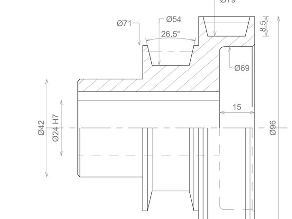

Voici le plan de la poulie moteur pour la Lurem 260n.
Courroie plate pour la toupie et W20 pour la scie et pour la raboteuse.

Je suis toujours à la recherche du diamètre des poulies côté moteur côté arbre de toupie

Je viens de remettre le plan
ClovisG
Est-ce que W20 ça rentre dans la poulie sachant que la largeur est de 21mm ?
Yves50
Oui c’est ce que je pensais faire, mais pour l’arbre de toupie je ne connais pas les diamètres la poulies a deux étages..
Salutations
Yves50
Merci Pour la réponse, je vais commander la courroie. Salutations Yves
