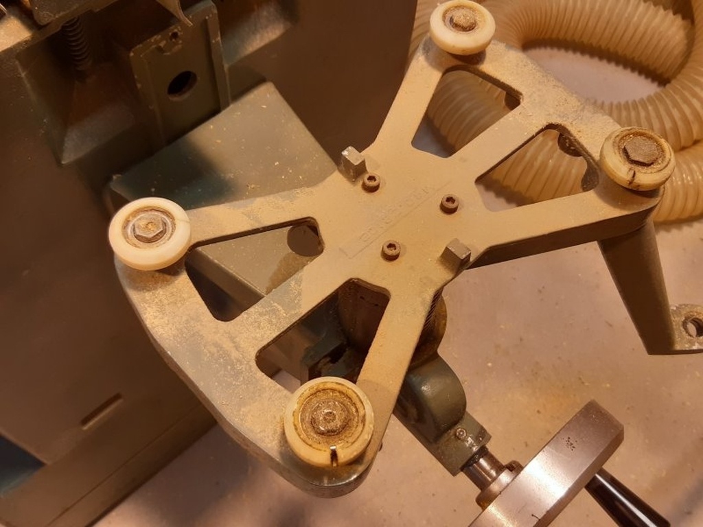

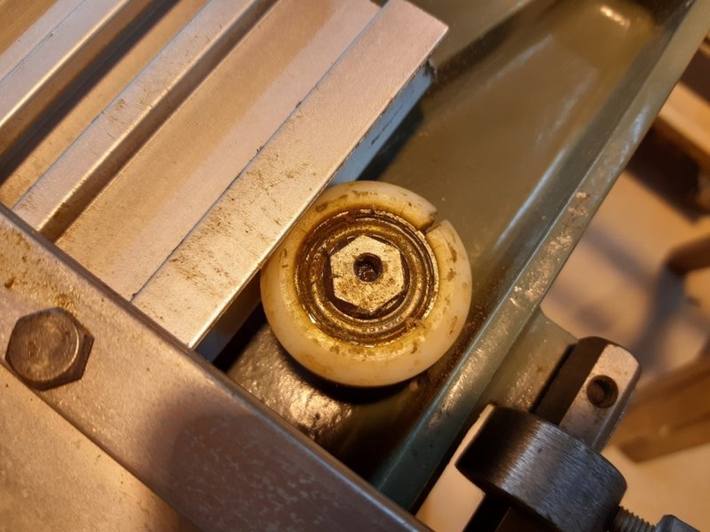

Où trouver des roulettes pour chariot de mortaisage C260N ?
Roulettes qui semblent faites en PTFE, biseautées pour s'adapter à la rainure du profilé alu, et qui chez moi ont toutes cassé...
Ça se trouverait encore dans le commerce ?
D'avance merci !

Certains de mes galets étaient abîmés, il y avait un point dur, je les ai passé au tour et remonté , et c'est parfait. Il y possibilité d'en régler 2 sur 4 je crois par la vis excentrique.L'accumulation de sciure les abîme, il faut bien nettoyer les glissières.

1 tourneur te feras ça très rapidement de plus le PTFE ce tourne très bien.

j'ai trouvé les roulettes chez "ali préssé"
voilà l'adresse. à toi de vérifier si la taille correspond bien, et Surtout ne perd pas l'axe de tes roulettes qu'il faudra réintégrer dans les nouvelles avec une presse.

Ps: J'ai fais les chanfreins de chaque coté au tour à bois.

Attention au remontage ta photo montre que l'axe est excentrique. Il te faudra etre vigilant au paraparallélisme.
Un reglage de l'alignement des quatre roulements et du support sera peut-etre necessaire.
Il est rare que l'on ait à graisser une bague "nylon" et son rail.
Merci racmterrof, 123roulement vendent des roulettes également ?
Tu as bien vu pour l'excentrique, je suis justement en train de rédiger un pas à pas sur le sujet...
bonjour pour moi la solution la plus simple est d aller voir un tourneur pour en refaire pour mes machines je retourne les pièces manquantes cela va plus vite que s' épuiser a chercher l' introuvable
Il existe des entreprises qui font de la mécanique dans l'agroalimentaire et qui usine fréquemment du PTFE. Il suffit effectivement de leur demander de tourner des bagues à l'identique.
A défaut, sacrifier une planche à découper en y prélevant des rondelles à la scie cloche puis les usiner au tour
attention la matière des roulettes est plus dure que celle des planches a découper

Le materiau peut se trouver là : chutes-plastiques.com/

Bonjour j'en ai commandé 4 en 2021 pour 8€ pièce + frais de port
voici pour la LUREM 26 Galet 14 27 007 10 livraison rapide
