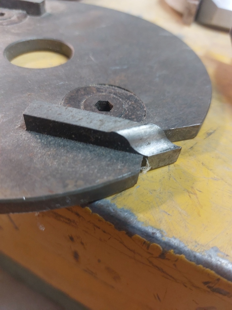

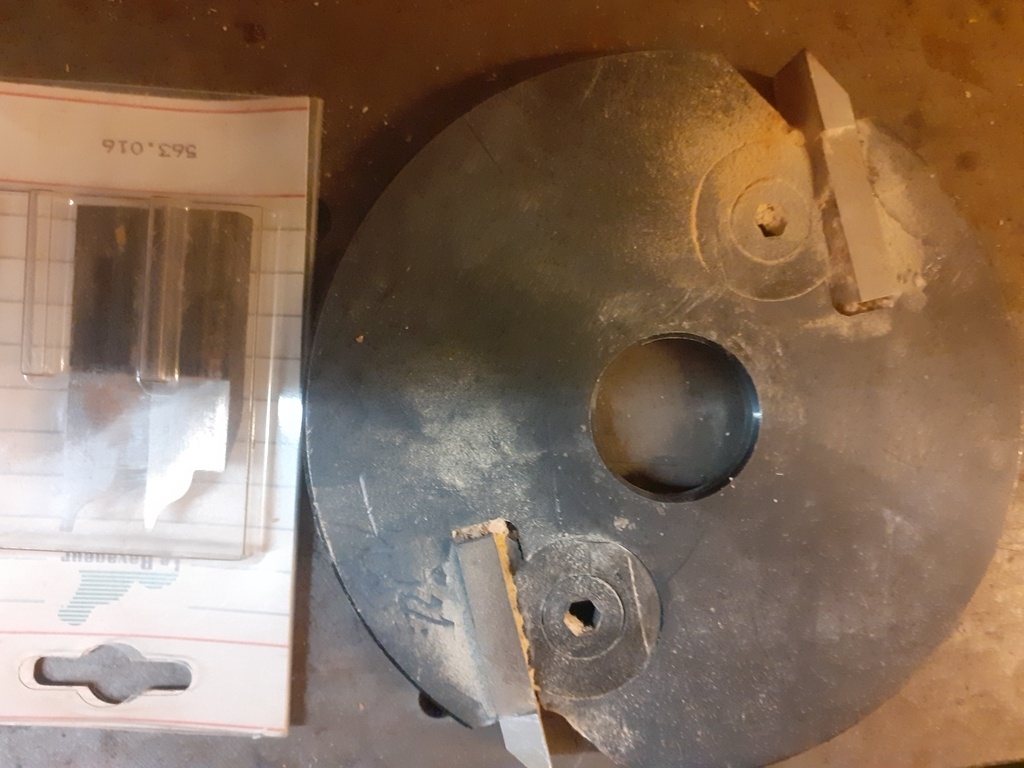

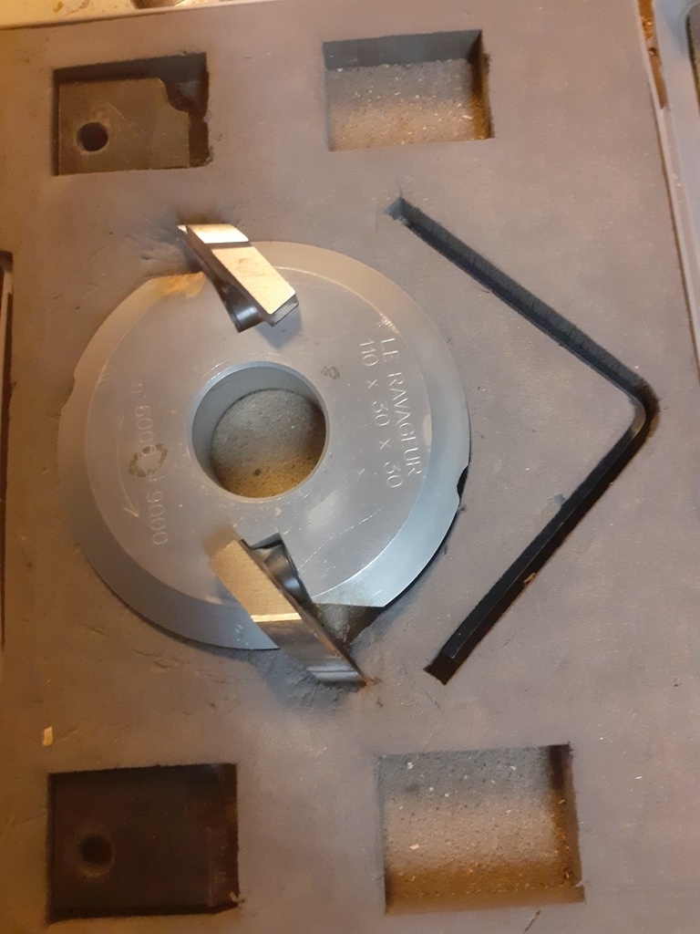

Bonjour à toutes et tous,
J'ai acheté une lurem c2000 et avec il y avait ça comme porte outil de toupie.
Sauriez vous me dire quelle marque est ce afin de pouvoir acheter des fers?
Merci par avance
Xylopascal
Le premier est un porte outil propre à la marque. Celui de ma C2000 est gravé (frappé en fait) "LUREM". Autant dire que trouver des fers compatibles c'est mission impossible.

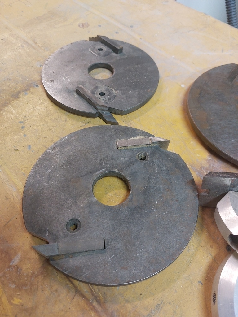

breyssous43
bonsoir
le premier disque on peut adapter plusieurs fer
marque ravageur
le deuxième porte fer le ravageur ,j'ai 2 disques (pour faire des tenons)
Micky34
Merci breyssous43 !c'est exactement ça le premier porte outil, reste à trouver les fers
Peut être "le ravageur" Mais c'est loin dans ma lemoire
Ce que je me souviens. ,c'est qu'ils avaient mauvaise réputation.!
Etait-elle justifiée?
BingoDS
C'est bien le ravageur ! Je l'utilise régulièrement sans problème. Mauvaise réputation sur quel aspect ? Dangereux ?

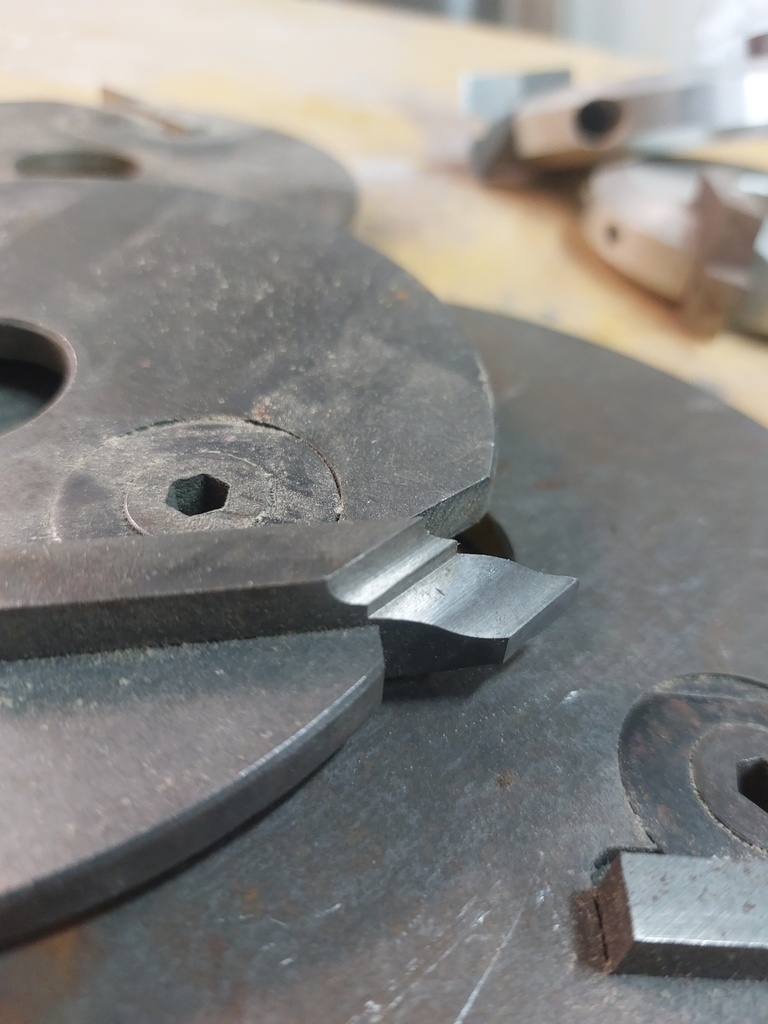

Comment savoir si l'outil à plate bande est fait pour travailler dessus ou dessous?
Micky34 cela dépend dans quel sens tourne votre toupie

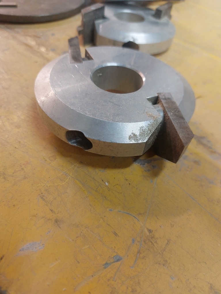

Le ravageur est une marque d outil , il est vrai que certains outils a tenonner, non monobloc pouvait être consideré dangereux.Ceux de Micky34 ,dans la mesure ou ils ne sont pas endommagés, me paraisse correct.

BingoDS
Ravageur pour les trois dernières photos, tu peux changer pour différents fers.
Le premier on dirait un multipente il y a une graduation dessus avec des degrés ?
Micky34
Merci Bingo !
Non pas de degrés.
Fu coup je vais pouvoir regarder pour acheter des fers
