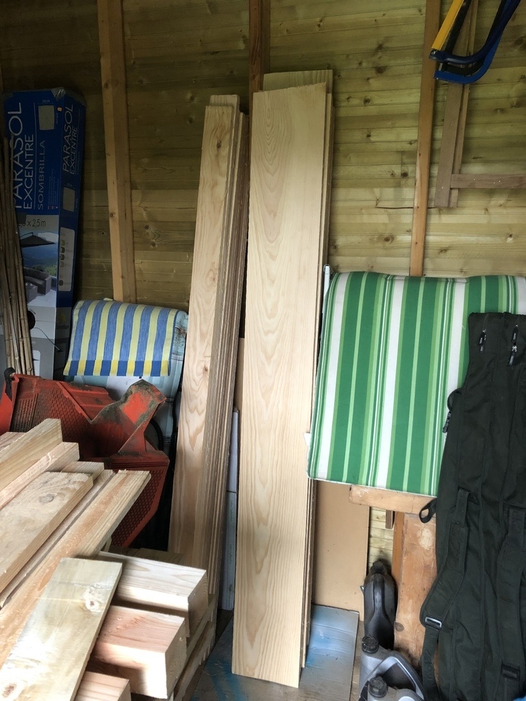

Bonjour à tous voilà j’ai fini mes planches de pin maritime et j’aimerais donner un aspect vieilli et usé.
Y a t’il des produit ou technique à faire ? Merci d’avance.
