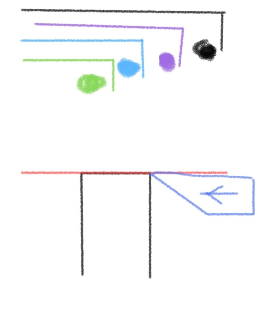

Mais meme les rails je ne comprends pas le fonctionnement
Désolé pour la qualité j'ai fait ça à l'arrache sur mon tel.
Il y a une vue de dessus et une vie de profil.
Je sais pas si c'est plus clair mais ce genre de jeu est en général ultra simple avec le moins de pièces possibles.

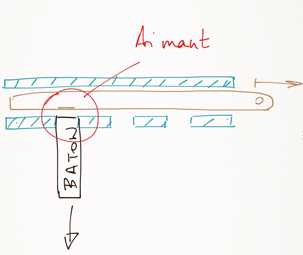

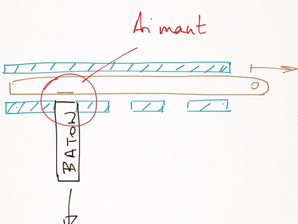

Jean-Claude Di Fazio
Chaque bâton comporte un aimant à son extrémité supérieure.
Celui-ci colle à une zone métallique placée sur sa tirette.
En actionnant la tirette horizontale, on force le décrochage de l’aimant.
Il suffit en fin de jeu de repousser toutes les tirettes en butée pour remettre et faire tenir les bâtons.
Bon jeu !
Effectivement beaucoup plus simple que ma solution !

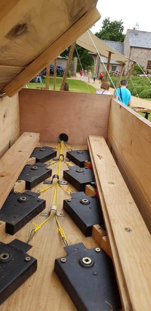

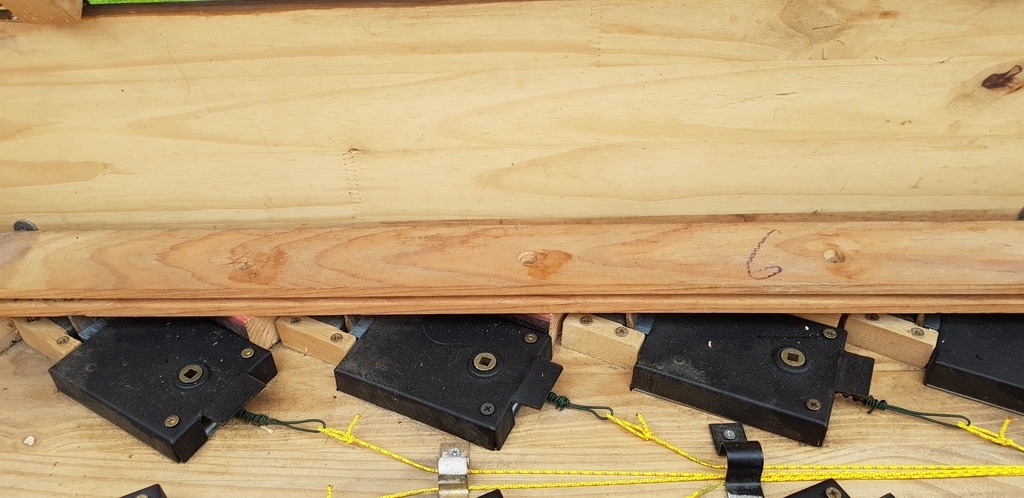

jml23
J'ai eu l'occasion de photographier l'intérieur de l'un de ces jeux. Il utilisait des serrures mais je suppose qu'il ne doit pas être difficile de remplacer les serrures par un penne en bois maintenu par un ressort ou bien un élastique de tendeur pour que ce jeu fasse des heureux.
Edouard33
C est bien l idee de serrure merci
