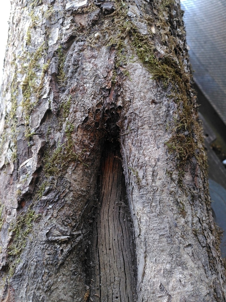

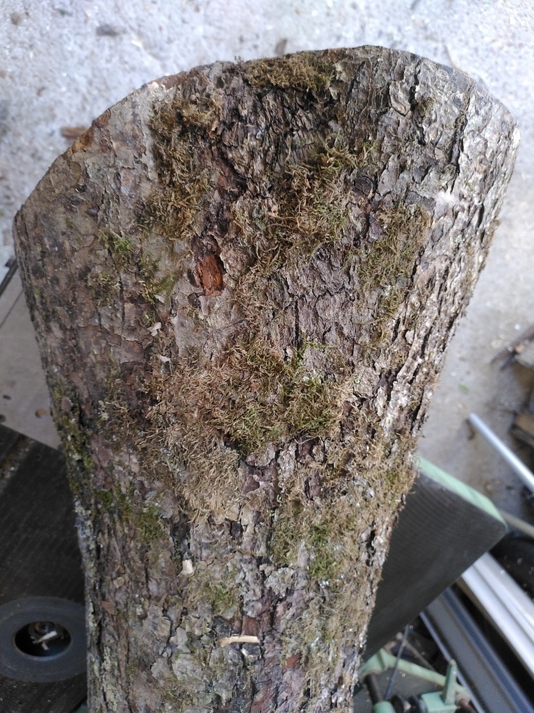

Mon frangin m'a apporté du bois : du charme, du merisier et... ceci. Tout cela vient d'une forêt près de Gien et a été tombé en décembre 2023, c'est encore gorgé de sève.
Lui pensait à du poirier, mais il n'y avait plus de feuilles lorsqu'il l'a coupé ! La bille fait 30 cm de diamètre, présente au bas une blessure datant d'il y a au moins 20 ans (les cernes sont peu lisibles...) et en haut une fourche coupée à ras.
Pour moi, le poirier - j'en ai dans mon stock - est plus foncé.
On voit aussi des "lenticules" foncées, en bois de fil et bois de bout, dans le bois récent.

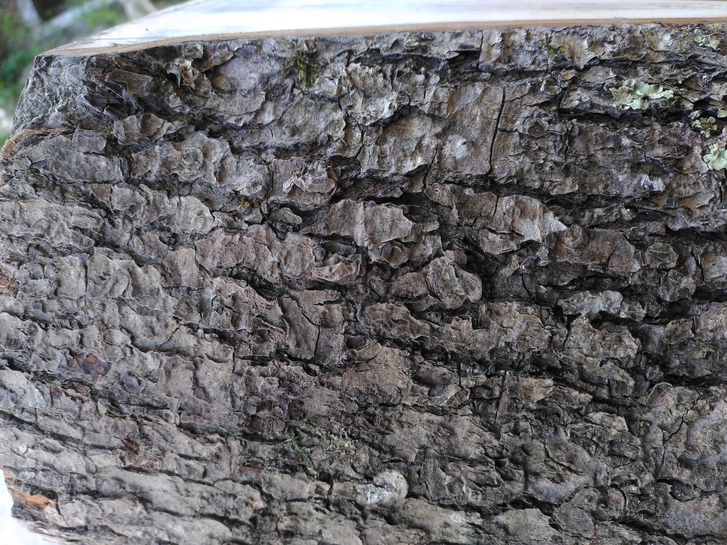

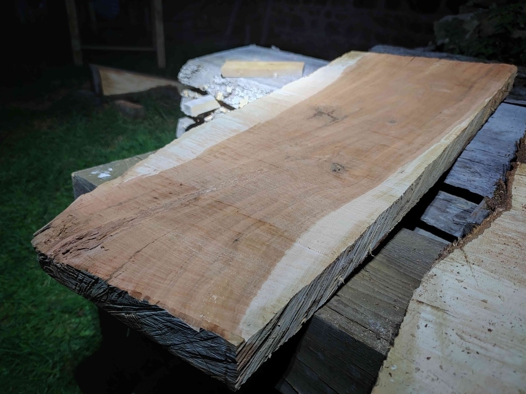

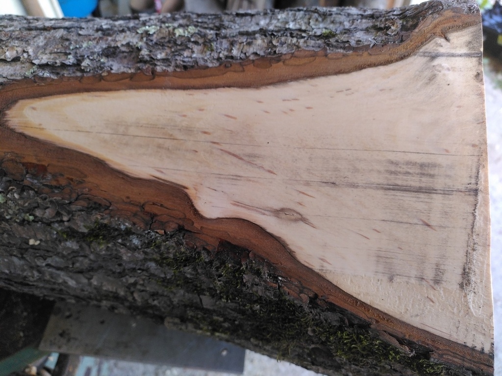

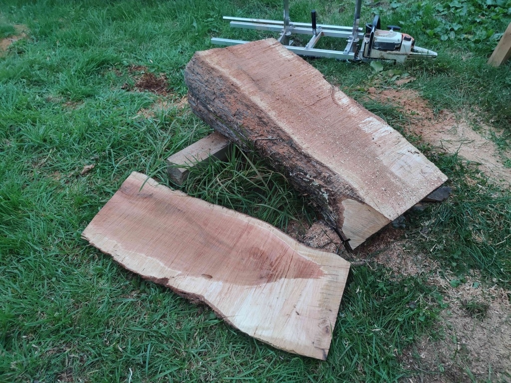

à coup sur c'est un fruitier, poirier semble une bonne piste, bien que l'écorce de la photo 3 rappelle plus le pommier. Dans le poirier on trouve deux coloris, un blanc crème et du poirier rosé.
Pour conclure j'opterai pour du poirier, avec l'entre-écorce de la photo 2

j'aurais plus penché pour du pommier mais pas completement sur aussi. le poirier pour moi est plus foncé, comme le cormier.
pour moi plutôt pommier que poirier. mais en tout cas un fruitier, et quelle que soit son essence au final, ce bois est ce qu'il est

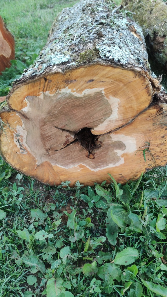

Electron
Je dirai aussi poirier, pour comparaison, un poirier que j'ai scié il y a deux ans.
andrefy
Justement, le tien ressemble au poirier que je connaissais : intérieur tirant sur le rouge !
Le mien est vraiment blanc crème.
Electron
L'as-tu scié ? Ce serai intéressant de voir l'intérieur

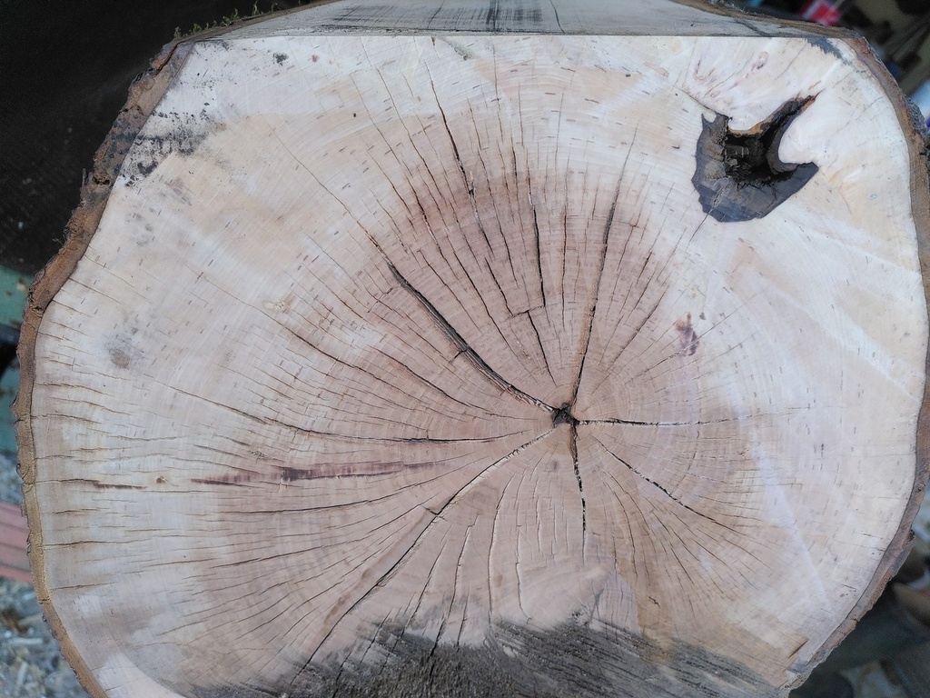

andrefy
Ah oui, faut que je fasse une photo ! La seule partie rouge est celle de la blessure, qui s’enfonce profondément, le reste est tout crème.

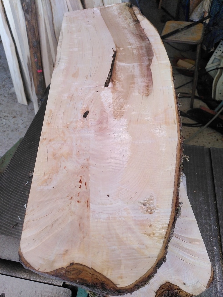

andrefy
Voici la coupe.
Etign
pour moi c'est du pommier. il peut y avoir des zones rouges quand il y a une branche coupée mal cicatrisée ou autres blessures. à cœur egalement.
