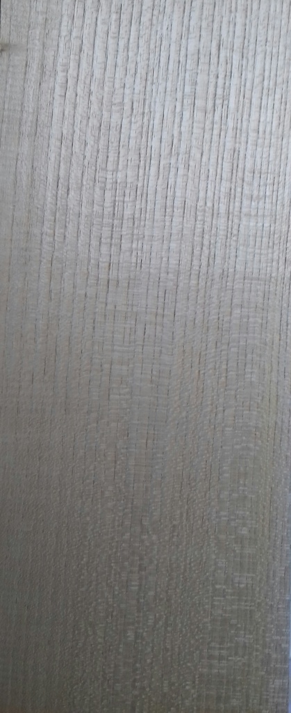

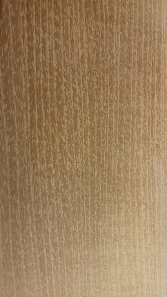

Bonjour à tous !
J'ai besoin de vos connaissances pour identifier ces deux essences.
Pour la 1ère qui a une densité de 0.84, je pensais à du robinier
Et pour la 2ème qui a une densité de 0.69 je pensais à du frêne mais la personne qui me l'a donné m'a affirmé que non.
Merci d'avance pour vos réponses !
Bravo pour les photos de qualité, pour une fois pas besoin d'en demander d'autres 😉
Mouss
le second bois a t'il une odeur particulière à la coupe (biscuit ou pain chaud) ??
oui premier je dirais aussi robinier ou acacia, mais sans plus de précision, je ne connais pas vraiment ces essences.
Deuxième très probablement un châtaignier. grain assez marqué en relief (on voit tous les petits trous en bois de bout), donc pas homogène, bois "dur" assez tendre, un coté luisant quand on le tranche, et une couleur très douce beige crème, fonçant un peu avec le temps. Fend facilement.

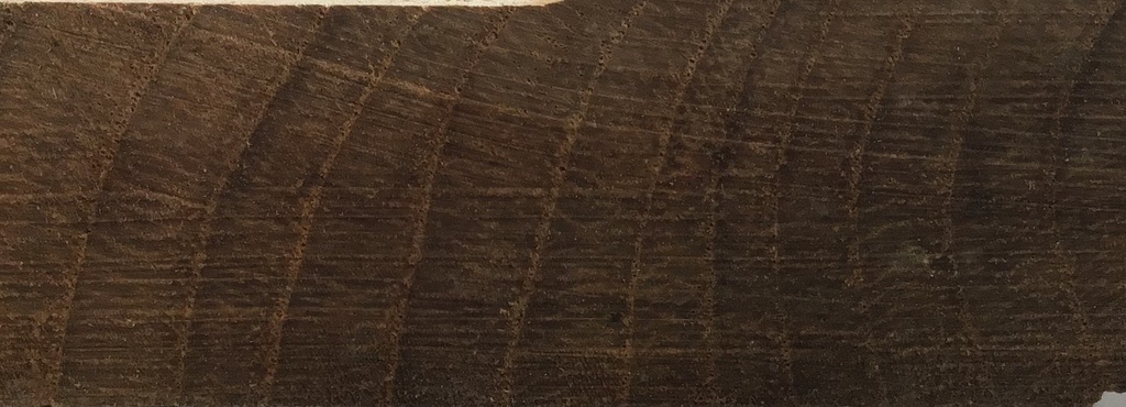

Comme tout l'monde, je pense au robinier faux acacia (black locust en 🇺🇸). couleur brun-kaki-doré caractéristique.
Des photos de coupe transversale sur Wood Database permettent de comparer et confirmer. Voir aussi sur Woodidentification, ou ici.
Une page en français avec coupe transversale de Robinier, moins disserte !
A cette occasion, j'ai découvert de bois de cytise (Couleurs Bois, Wood Database Laburnum), très joli, que l'on pourrait peut être confondre avec du robinier. Toutefois les pores sont plus petits.

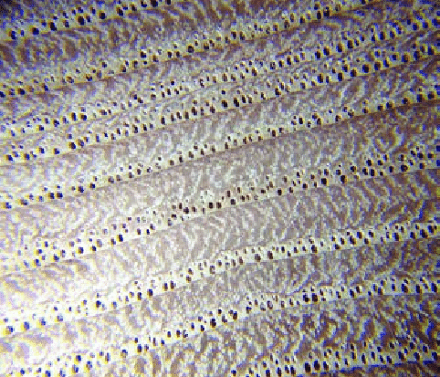

Le frêne sur Wood Database (green ash, white ash, je ne sais pas lequel est le plus proche de notre frêne européen), Woodidentification white ash, Cerre. Une autre coupe transversale ici,
Le châtaignier sur Wood Database (châtaignier américain, je n'ai pas trouvé l'européen), Woodidentification, Cerre, Couleurs Bois.
Je penche pour frêne, car comme le dit dependancesbois dans sa réponse, il manque l'arrangement des pores en 'y'. Ou comme écrit sur WooodIdentification "latewood pores small and abundant, found in dendritic or flame tract paterns". Bref, ça fait les pores forment un motif dans le bois final de châtaignier, alors que pour le frêne il n'y a pas ce motif de flamme ou 'dendritique'.

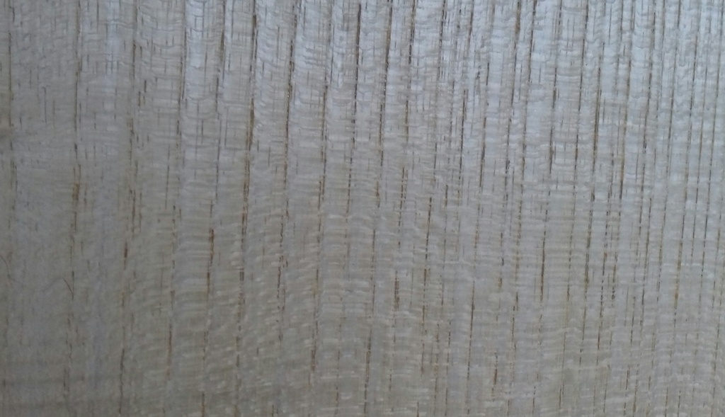

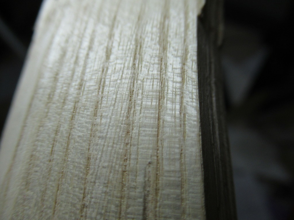

Et puis la maille sur quartier à l'air de coller avec ce que je peux observer sur mon échantillon de frêne (cf photo).

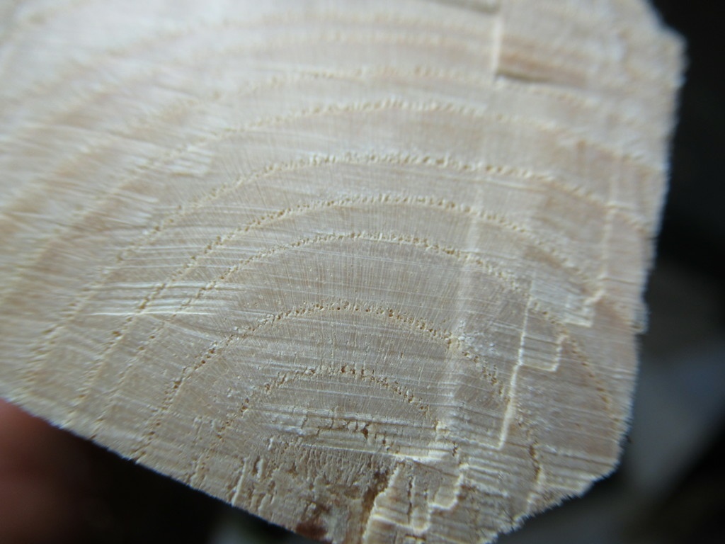

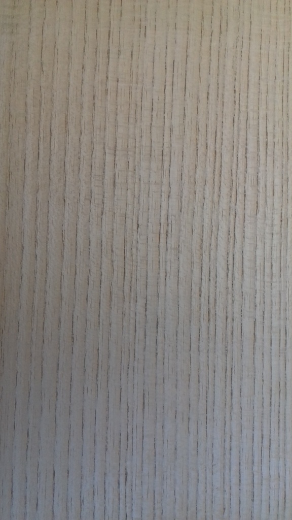

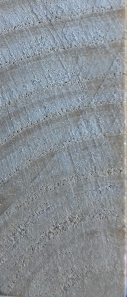

Effectivement ça doit être du frêne, je joins une photo plus propre de la coupe transversale
belle photo macro ! Tu l'a prise avec quoi, par curiosité ?
Mouss
Smartphone ! 😅

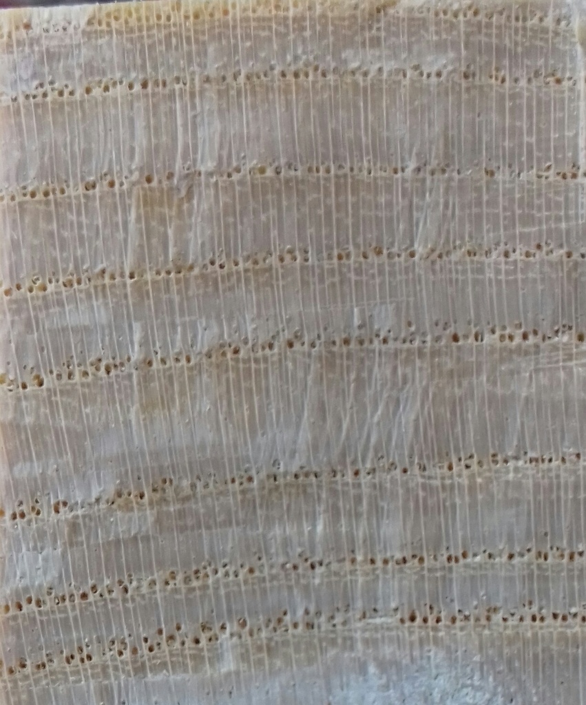

Pour le second, je n’arrive pas à distinguer le « y » particulier de la disposition des vaisseaux dans le bois final caractéristique du châtaignier , ça me fait penser quand même à du frêne. Mais s’il t’a assuré que non...
Mouss
Bonjour et merci pour ta réponse. Où se trouve ce fameux "y" ? Je peux reprendre une photo plus précise
dependancesbois
Exemple sur ce morceau on voit que la disposition des vaisseaux forment comme un y en se dirigeant vers la zone de bois final
Mouss
D'accord je vois. Je n'ai rien de semblable sur ma pièce mais la surface en bois de bout n'est pas très importante..
Merci quand même pour cette info !

1- Robinier , sur

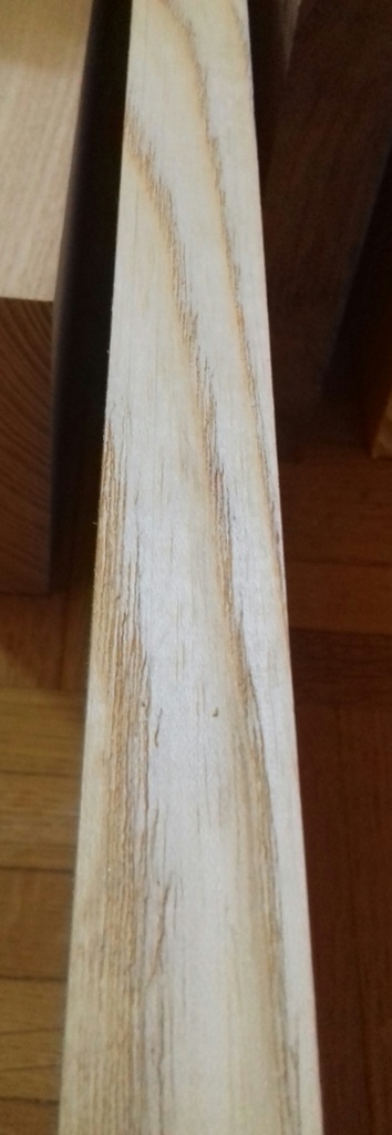

2 - On dirait sur la première photo qu'il y a de la "maille" en bas à droite, est ce que c'est un effet de la photo ou tu confirme que c'en est ?
Mouss
Non ce n'est pas un effet, il y en a.
SPC
Donc je pense que ce n'est pas du frêne, ni du châtaigner, j'ai une table basse avec du bois qui ressemble beaucoup, c'est de l'orme.
Pour le premier je pense à du robinier ou accacia

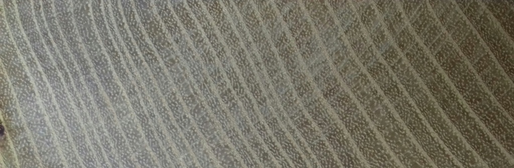

quant au second l identification est plus difficile, la photo brille. Les photos représentant la planche de chant me font penser à du frêne mais !!!! Peux tu refaire une nouvelle photo de la seconde essence.
Mouss
Comme ça c'est mieux ?
