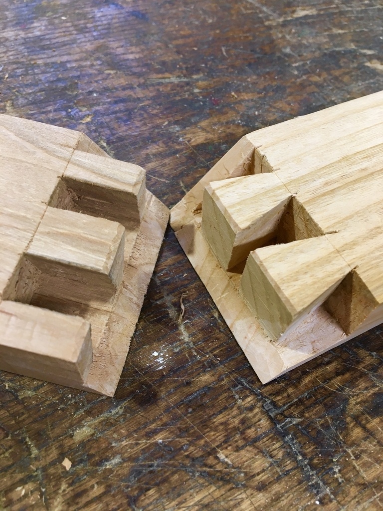

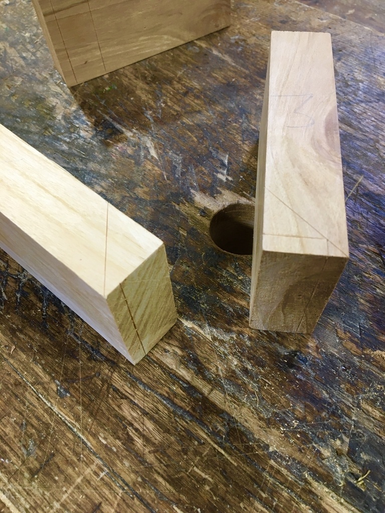

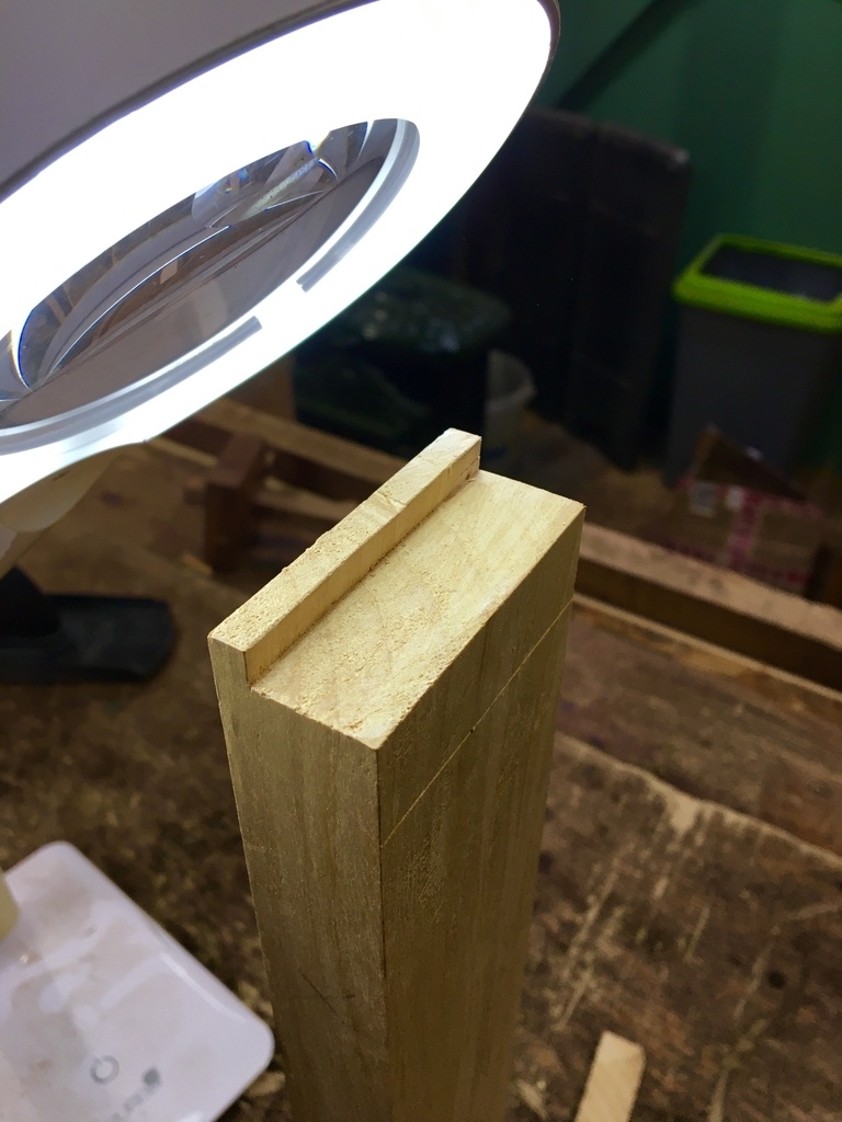

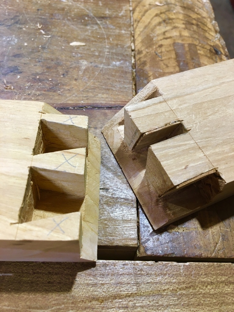

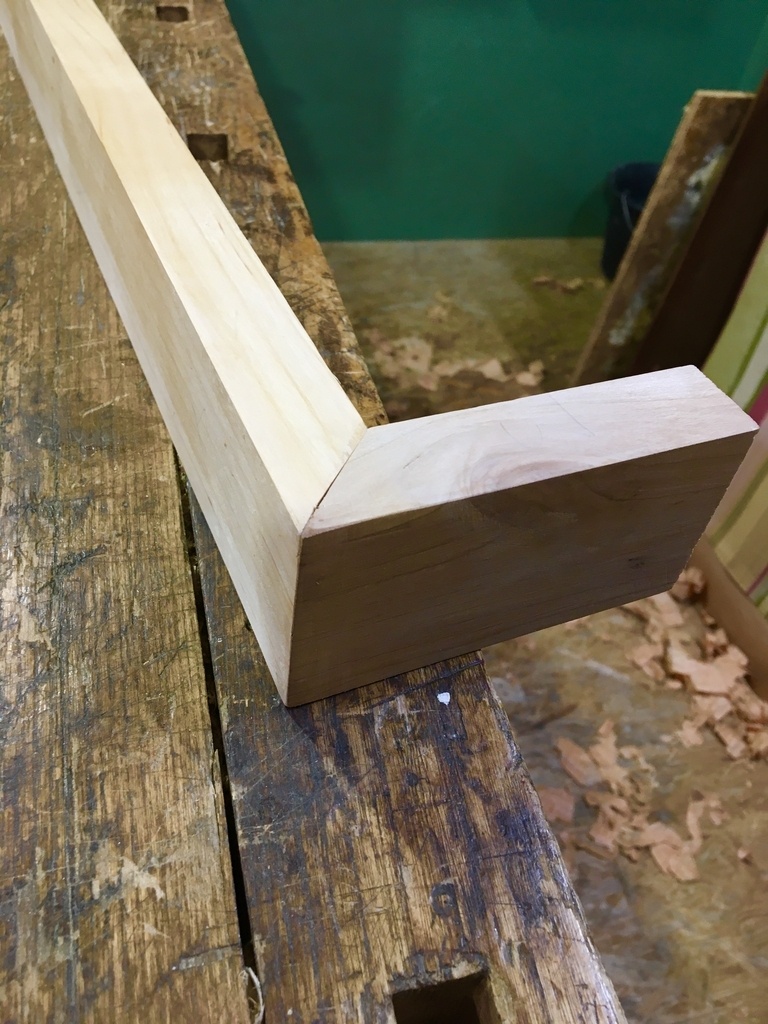

Bonjour, je souhaite réaliser des queues d'aronde à double recouvrement (cachées), existe-t-il un pas à pas pour une première approche ou sinon de la documentation?
Merci à tous ceux qui m’ont répondu, après avoir consulté diverses sources je me suis lancé dans la réalisation de mes premières queues d’aronde cachées. La première un peu boiteuse que j’ai pu rectifier, la deuxième ça va, un tout petit accident sur l’onglet.

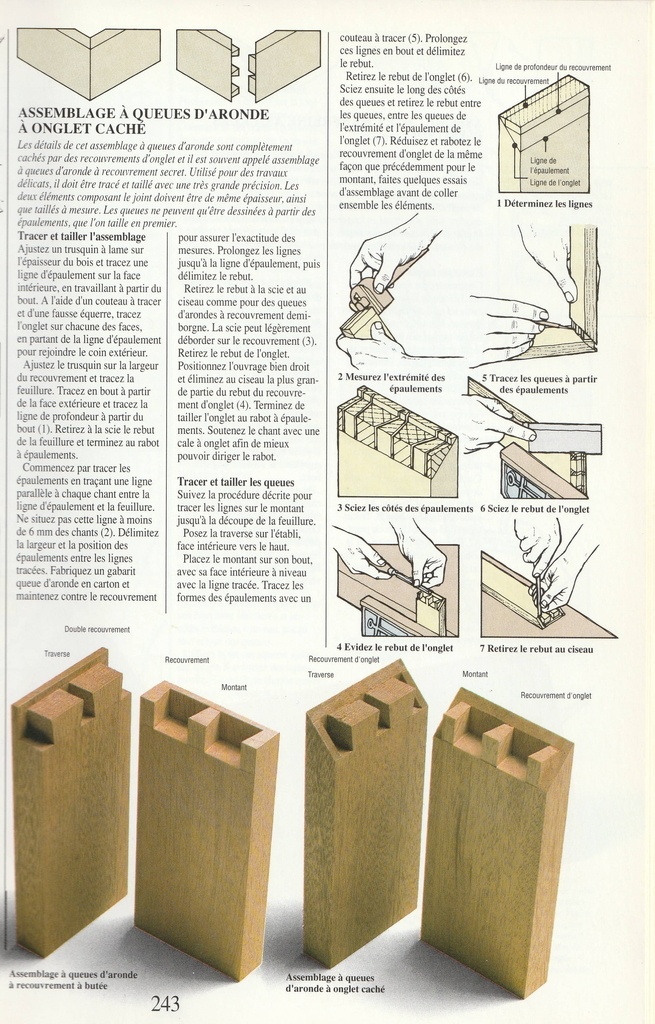

Il y a une page consacrée aux assemblages à queues d'aronde à onglet caché dans ce livre :
Dans l'édition que j'ai (1991) c'est page 243.

JPLegno
Oui, c'est une base. Il y a l'essentiel. Après, pour des pros c'est sûrement un peu court.

Baudet voici le scan de la page en question pour te faire une idée du livre.
