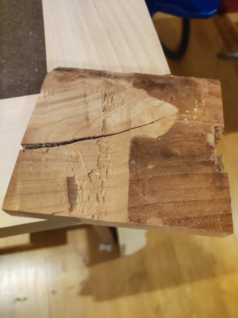

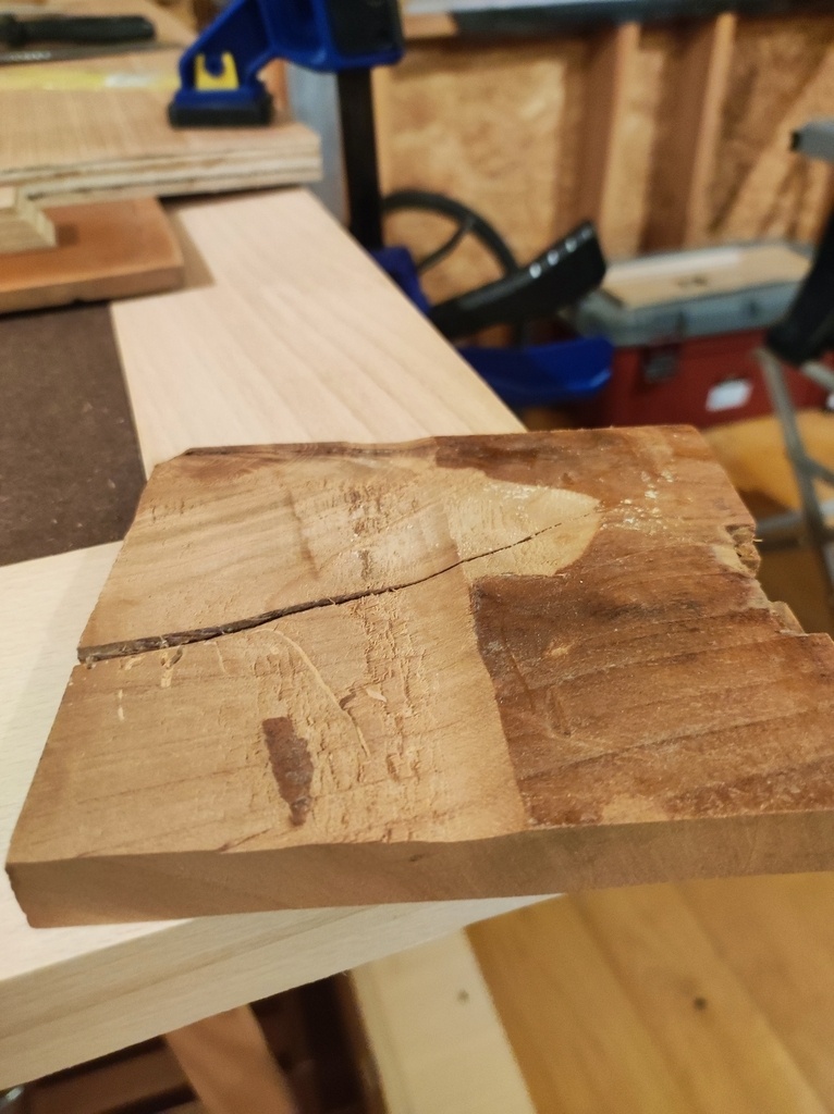

J'ai depuis peu une raboteuse stationnaire, j'ai récupéré des petites pièces de bois (100mm d'épaisseur, 200 de longueur pour 150 de largeur).
J'ai fais une tentative de passage sur la stationnaire et j'ai un effet d'écrasement ou d'arrachement (pas très sûr du terme).
Je me demande donc si il faut fixer ma pièce de bois à Une planche plus longue pour éviter ce désagrément ?

Bonjour rien qu'en regardant l'image, on voit que trop de matière en une passe à été prise, il faut réduire l'épaisseur de passe à 2mm
ensuite il faut choisir le bon sens d'introduction de la piéce de bois dans la machine pour incliner le fil vers la table de la raboteuse (coeur sur la table pointe de la flamme vers l'outils, coeur vers le haut la pointe de la flamme vers l'opérateur).
la fente est dans le sens du fil donc tres peu de risque qu'elle ne casse.

Leboisdanstoussesetats Merci beaucoup pour ce partage de savoir, étant néophyte, je ne sais pas ce que peut être la pointe de la flamme 🤔 je débute vraiment depuis peu et sur une pièce de bois réduite comme celle-ci, comment sait on où se situe le coeur ?
C’est beaucoup trop court pour pouvoir dégauchir proprement. Tu travailles du bout des doigts, tout près de la lame… à ne pas faire.
+1 judicieux conseil
c'est l'oeuvre d'une raboteuse, pas d'une dégau (si c'était à la dégau qu'un tel écart avait eu lieu les doigts seraient partis avec). Mais je plussoie le fait que c'est trop court.

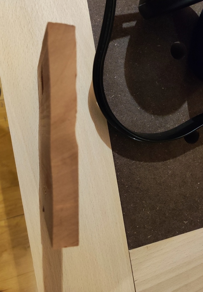

cocoM ce n'est pas ce morceau initialement qui a été raboté, il était 5 à 6 fois plus épais.
Pour les doigts, je ne vois pas comment avec l'entraîneur et le poussoir 🤔
Yggdrasil en effet je n’avais pas vu que ce n’était pas une degau. Même phénomène à la base néanmoins : le bois est trop court, et les systèmes d’appui (mains ou rouleaux) n’arrivent pas à travailler convenablement.

Il me semble aussi en voyant les photos que tu a inséré la pièce dans le mauvais sens, à contrefil, d’où l'arrachement énorme.
Si tu utilises un poussoir, ce n'est pas bon non plus, car avec un poussoir, tu ne peux pas mettre la pression au bon endroit. Ca veut dire aussi que tu as enlevé la sécurité.

BeauLeRabot Merci pour ta contribution, je suis certain de l'avoir engagé dans le sens du fil (on est bien d'accord que c'est le fil perpendiculaire à la lame)
Chatongris
Yggdrasil "dans le sens du fil" c'est un peu plus compliqué que ça. Tu remarqueras qu'en mettant le fil perpendiculaire à la lame, comme ça tu dis, tu as encore deux façons de passer ta pièce : soit par un bout soit par l'autre. Les fibres vont vers la surface de ta pièce et il faut que la lame couche les fibres en passant. Ce que te disait BeauLeRabot c'est que ta lame a soulevé les fibres. Tu peux voir ça comme un peigne avec des cheveux. Donc la lame ne coupe pas bien les fibres et celles-ci éclatent.

Chatongris merci pour cette précision, existe t'il une manière simple de savoir que tu es bien du coté où les fibres seront couchées ?
Yggdrasil oui, regarde sur le côté de ton bois. Si le fil monte vers la surface que tu veux raboter, tu es à contrefil. Alors il faut pivoter ta planche, les pieds en avant (ou la tête, selon le sens originel 😉). Contrefil,c’est comme rebrousse-poil.
Mais certains bois ondulent, font des vagues, et tu n’échappe pas au contrefil (bois ondés p.ex.)
Alors c’est toutes petites passes ou rabot main, en biais, tout doux…

À noter aussi que si tu ne passes pas un coup de scie sur le bout brut, cela veut dire que ce bout a probablement été posé par terre dans la vie de la planche, et a incorporé de la poussière ou des mini gravillons, et ceux-ci viennent te désaffûter tes fers de raboteuse.
Depuis que j'ai abîmé mes fers qui sortaient d'affûtage avec la première planche que j'ai passée, je donne un coup de scie à chaque fois.

merci Ara pour cette précision, le bois était un pied de lit en noyer mais effectivement avec des impuretés dû au temps et au stockage en atelier par la suite. Pour une partie, j'ai tout de même couper les extrémités qui de toutes manières aurait fini en allume feu.

Par ailleurs, je ne travaillerais pas avec une pièce ayant une telle fente, le risque de rupture est important.

la fente est dans le sens du fil donc le risque est "faible" par contre si tu observes la pièce de bois tu remarqueras que la prise de matière était beaucoup trop importante 😉 pour le reste tu as vu les videos du module... une machine que beaucoup de personne ont en leurs possession mais faut t'il encore en connaitre les subtilités... 😉
