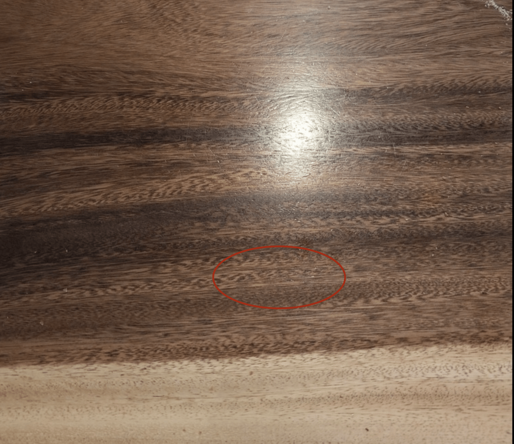

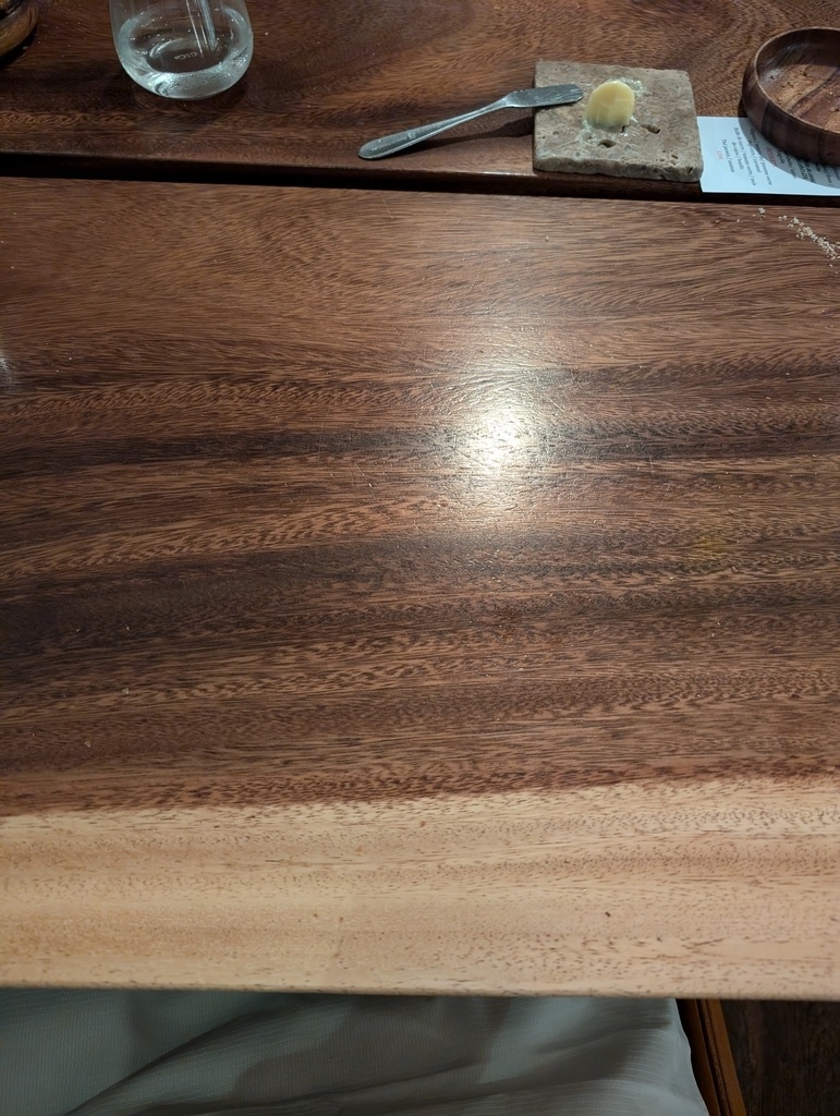

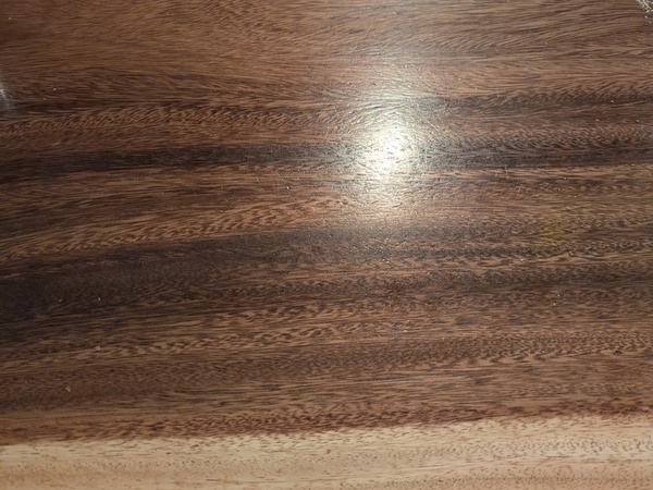

Samedi dernier au restaurant j'ai eu la chance de diner sur un superbe plateau en bois massif. L'épaisseur était assez conséquente et le veinage magnifique.
Mais impossible de savoir quelle essence c'était :(
Je n'ai malheureusement qu'une photo sous la main, en espérant que ça suffira pour trouver l'essence pour les connaisseurs.
Merci d'avance :)

Je vois qu'il n'y a pas consensus mais vu la qualité de ma photo ça me parait normal.
Je ne connaissais pas certaines essences nommées ici, j'aurai appris des choses.
Si un jour j'ai la chance de retourner dans ce restaurant et si la table existe toujours je prendrai plus de photos.
k20human notre grand arbitre etiennedesthuilliers semble pencher pour le Sipo ceci dit (voir réponse de dneis)

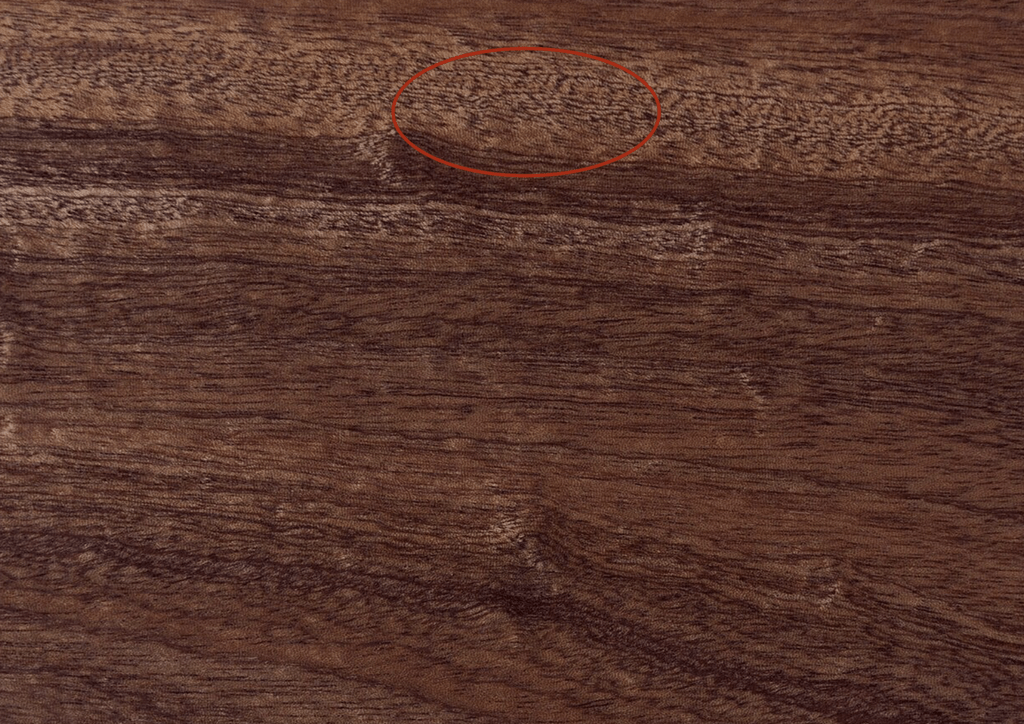

D'après la fiche technique du Sipo:
L'aubier est bien distinct, large de 2 à 6 cm, parfois plus sur des arbres de grande vitalité.
L'aubier est de couleur blanc rosé, souvent un peu grisâtre. Le bois parfait est d'une belle couleur brun rosé un peu violacé, plus ou moins foncée, à reflets parfois moirés. Le grain est assez fin. Le contrefil est généralement modéré, et donne aux faces sur maille comme aux placages tranchés sur quartier, un aspect rubané avec des veines assez larges et régulières ; les débits sur dosse et les placages déroulés ont des ramages foncés. La texture du bois est très homogène, sans zones tendres ou dures.

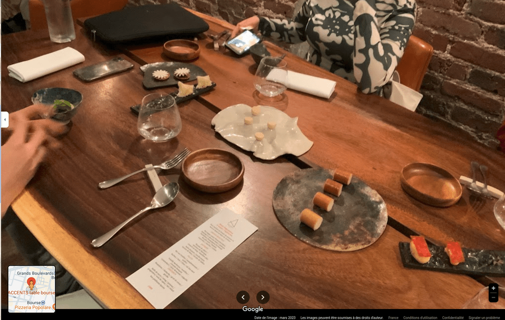

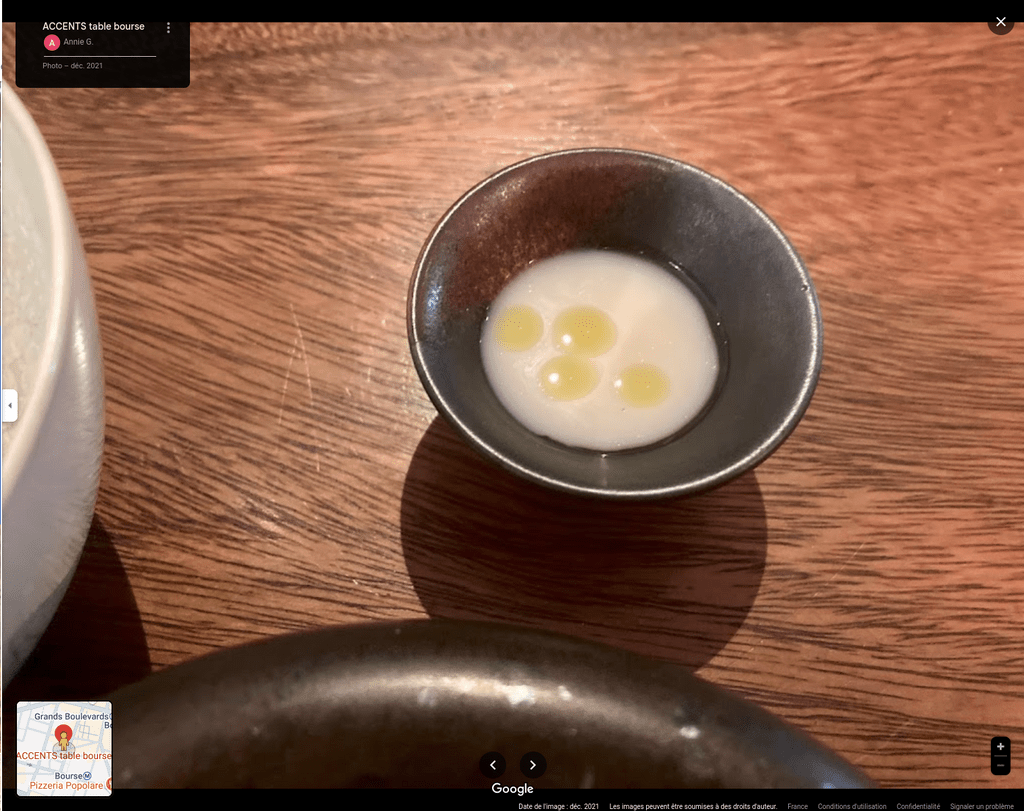

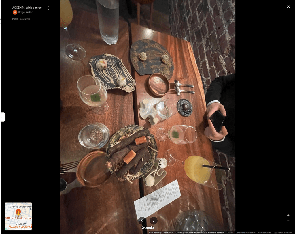

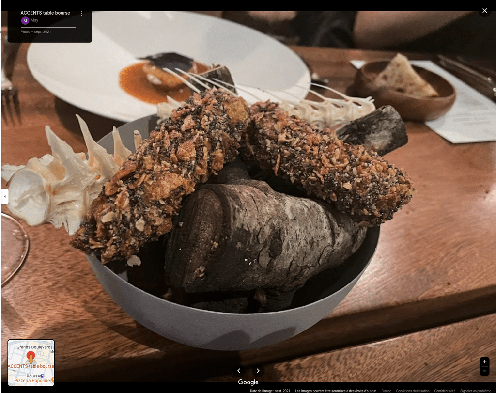

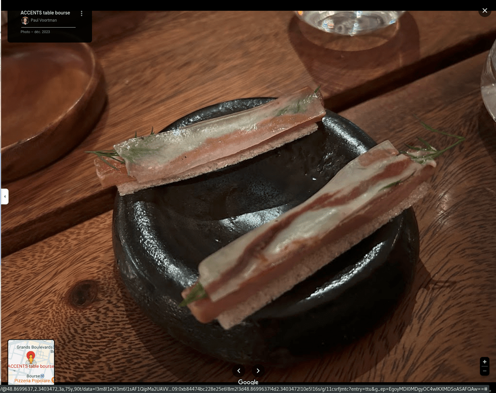

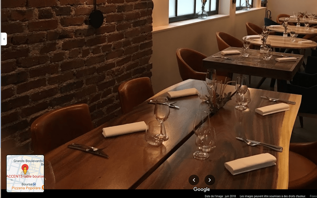

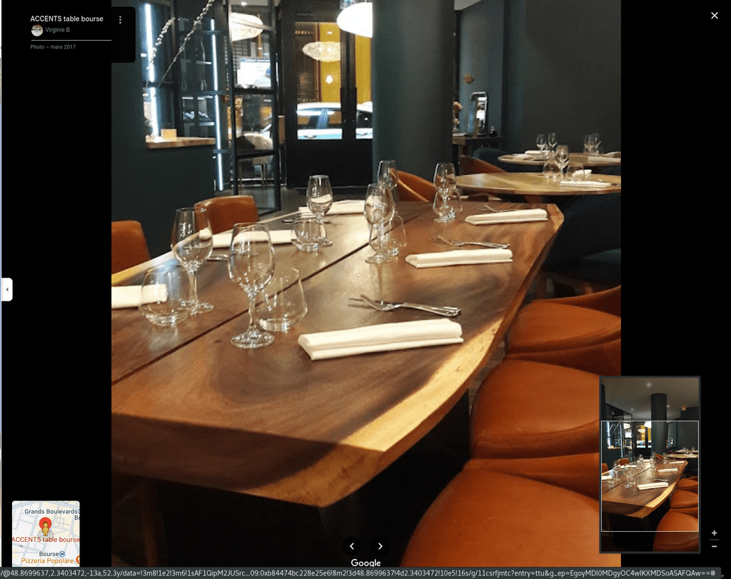

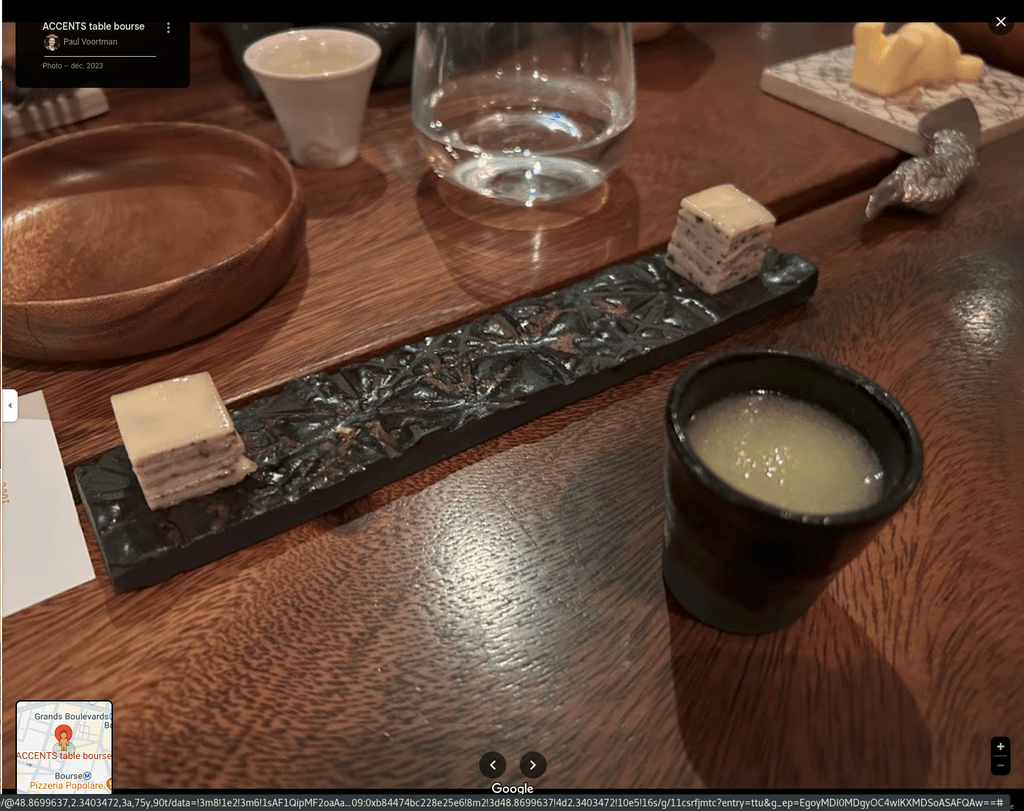

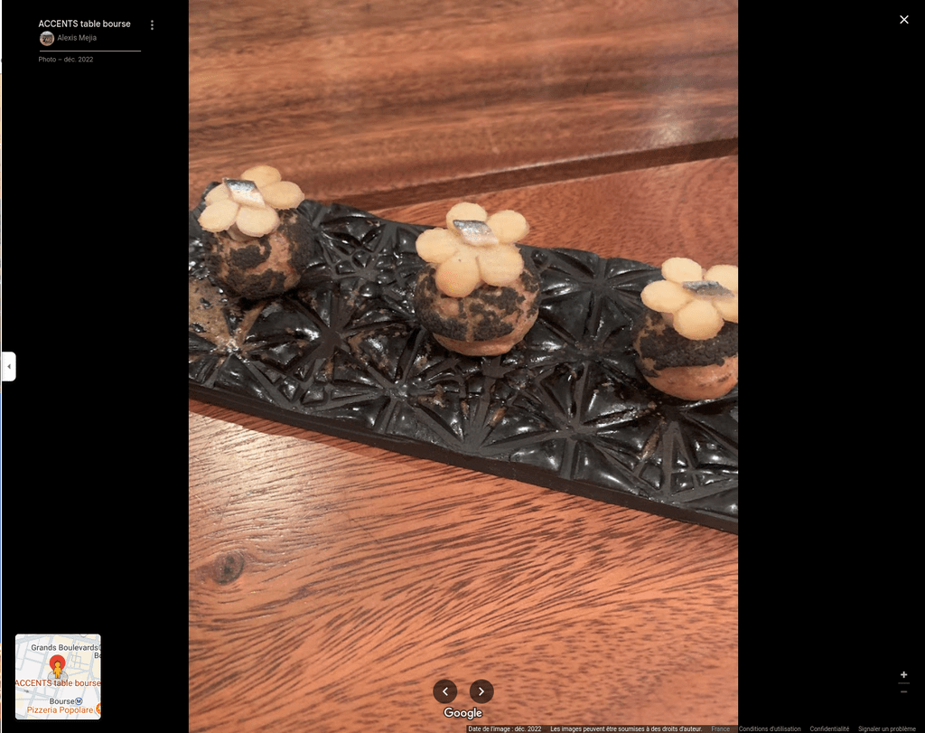

Bon, grâce à l'adresse fournie par k20human et grâce à g**gle qui sait tout et centralise toutes les photos prises dans ce restaurant, voici quelques images supplémentaires de la fameuse table en question.
Ce qui me fait douter pour le sipo, le grain me paraît trop grossier.
En tout cas, ce n'est ni du noyer, ni du padouk, ni de l'iroko.
arrêtez de baver, c'est la table qu'il faut regarder 😉
et pour finir (je me suis arrêté là, g**gle fournissait 1500 photo, je ne les ai pas toutes regardées... !)

pour moi c'est du fraké ou du Framiré teinté façon noyer
francoisB30
Le fraker ainsi que le framiré non pas d'obier visible
les fiches techniques de la revue du Cirad BFT (Bois et Forêts des Tropiques) confirment que l'aubier n'est pas distinct pour ces deux essences (Fraké et Framiré).
C'est un bon indice.

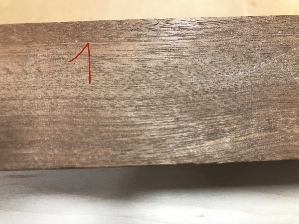

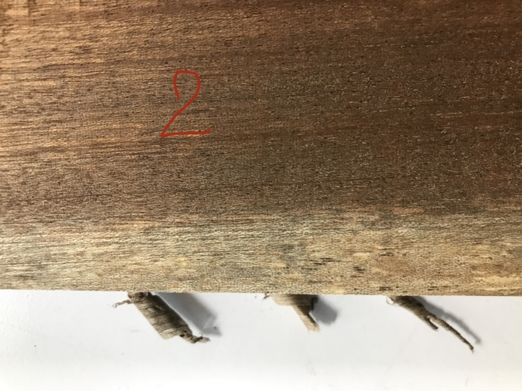

Voici 2 échantillons que j ai dans l atelier , je sais avec certitude ce que c est , l un est du Sapelli , l autre du Sipo, a vous de décider
bonjour bien malin celui qui peu décider car si vous venez a l' atelier je vous montrerai des sipo très diffèrent car suivant les endroit ou il a poussé les aspects et qualité sont très différents son aire de répartition est importante bin amicalement Etienne
