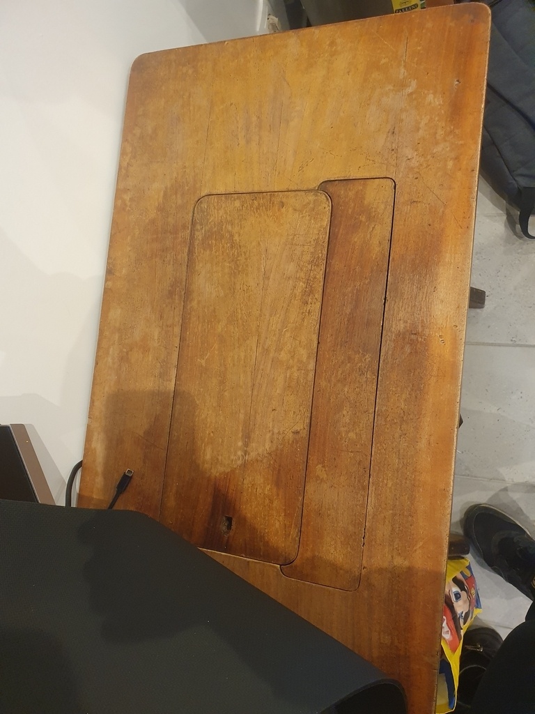

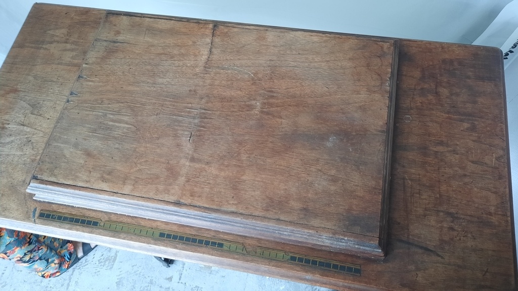

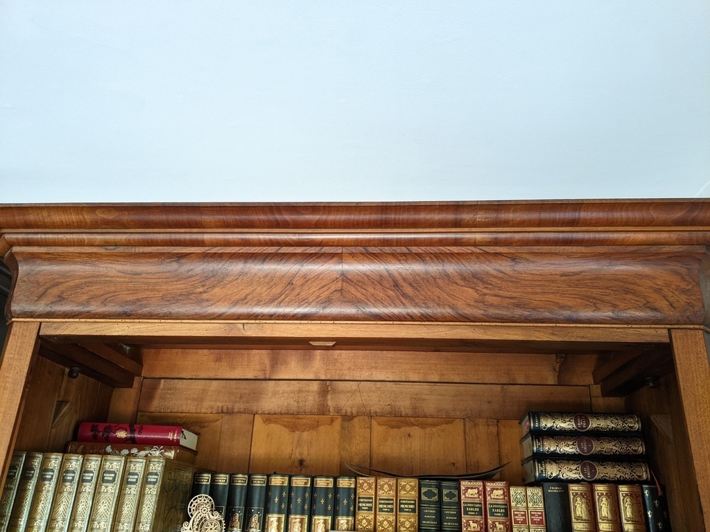

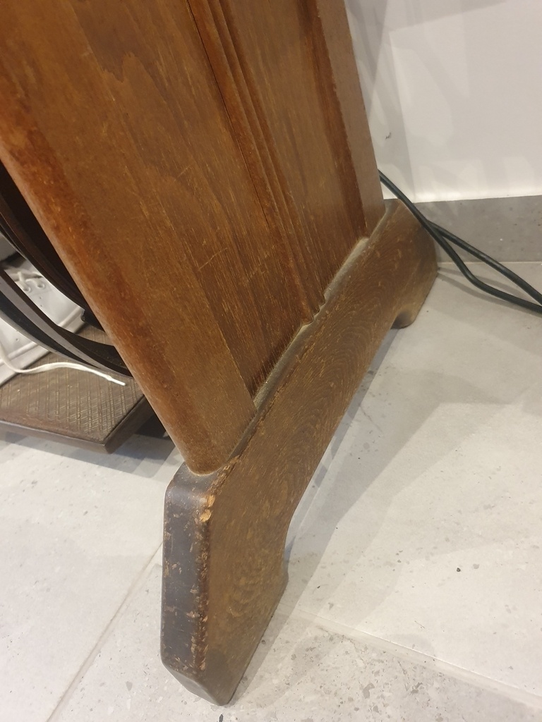

Pourriez-vous me filer un coup de main et me donner votre avis sur les bois présentés dans les photos ? 1 = armoire ; 2 et 3 = première table de machine à coudre ; 4 = deuxième table de machine à coudre. J'ai commandé un lot de placage pour faire des tests aussi.

pour l' armoire
il y a différents bois
pour la partie structure
un mélange de hêtre, de peuplier, et peu être d autre bois mais compte tenu des photos j ai du mal a lire dans la boule de cristal l'extérieur en en placage de ronce de noyer et noyer de fil
il y a peu de travail de restauration , mais pas de ponçage a la machine
un coup de popote et une recharge de vernis sur l armoire
pour la table de machine a coudre un léger ponçage manuel et un coup de vernis teinté

Première photo: On a l'impression qu'il n'y a pas grand chose à faire, nettoyer, cirer et c'est tout.
Table machine à coudre 1: Il y a quelques tâches. Poncer très légèrement à la main (attention c'est du placage, ne pas poncer à travers le placage), pour atténuer les taches, et vernir. C'est tout. Cela restera ancien et pas tout net net, mais tant mieux.
Table 2: le placage est plus abîmé. Poncer légèrement et cirer pour avoir un rendu "vintage". Sinon, refaire le placage.

pour l'armoire c'est du placage de noyer, inspiration louis philippe logiquement plutôt vernie que cirée mais à vérifier, je ne vois pas bien quelle restauration il faut faire car elle semble en bon état.
Hormis un petit coup de cire ou de raviveur à vernis
les tables de machines sont en plus mauvais état et je partirai sir un nouveau placage plutôt que de le restaurer ? Tu gagneras du temps
sinon l'identification est plus difficile mais je dirais noyer blanc mais sans certitude
ces tables étaient généralement vernies
le pied de machine me semble être en hêtre
je pense à priori que vous êtes sur la bonne piste pour du hêtre cela est tout a fait plausible

pied de table en hetre pour moi aussi
