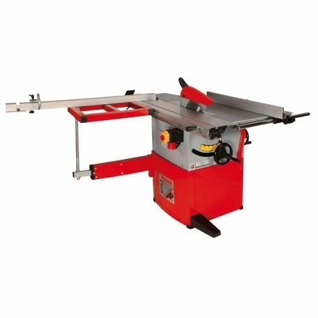

J'envisage de m’équiper d'une scie de type Holzmann TS 250FL, ou concurrente.
Je dispose de 4m en longueur utile et de 2,5 en largeur utile.
Je penche pour ce type de machine, entre autre pour le chariot raz de Lame, ainsi que la possibilité de scier des panneaux de 1m de large.
Je penche pour un chariot de 1320 mm ou 1600 mm.
Avez vous des retours d’expérience, sur ce genre de machine,toutes vos suggestions et remarques seront les bienvenues.
Merci d'avance
Eric

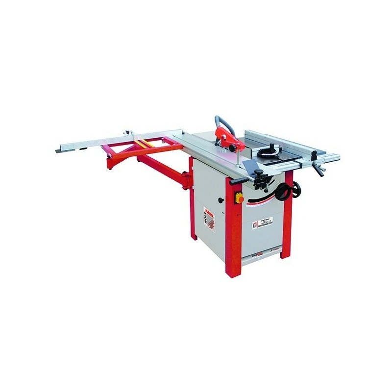

j'ai la même en leman SST256. il y a surement quelques différences, mais je pense que c'est la même gamme en terme de qualité.
je tourne avec 'professionnellement' depuis 3 ans . je fais surtout de la petite ébénisterie, ou de l'agencement petit volume. Je m'en sers tous les jours.
j'étais tombé sur un article de blog d'un gars qui avait la même et parlait des avantages et inconvénients... mais je ne sais plus ou. recherche avec ce modèle ?
bon, les plus et les moins, de mon expérience :
tous les capots en plastique sont hyper fragiles. j'ai du assez rapidement rebricoler le ramasse poussière dessous.
le changement de lame est assez facile, mais le retrait du couteau diviseur derrière est une plaie.
le couteau d'origine ne peut pas se baisser sous la lame, et c'est lui qui tient le capot protège lame et aspire poussière du dessus, ce qui est assez gênant pour moi : je n'ai pas de toupie, et je fais toutes mes rainures, languettes et feuillures et tenons avec ma scie, en coupe non débouchante. j'ai du modifier le couteau pour pouvoir le descendre, et je n'utilise plus le capot du dessus.(pas bien. )
J'avais l'habitude d'un chariot raz-de-lame, donc je voulais ça, mais je ne suis pas sur de l'avantage réel que ça donne, hormis peut être un certain confort ?
la longueur de 1m20 en délignage au chariot est très souvent limitante pour moi. j'avais l'habitude d'une 3m50, et c'était un vrai confort.
Niveau précision, j'ai été étonnament surpris, elle fait un super boulot, pour peu qu'on mette une lame correcte (40-80€), très fiable. L'indicateur d'angle est nickel d'origine. Le guide parallèle est bien, pas l'indicateur, mais il est bien parallèle et assez rigide. bon si on pousse fort, il se décale un peu, mais ce n'est pas un souci dans la plupart des cas. Le réglage micro est simple, et fonctionnel une fois qu'on l'a pris en main.
le chariot, pour des panneaux ou traverses larges, a assez peu de support, et il faut faire gaffe, ça benne facilement sur le coté et on ne réalise pas que le panneau, donc la coupe, est en biais. mais si on plaque sur le plateau en alu du chariot, ça va bien.
Donc mon ressenti, une fois les bidouillages effectués pour le ramasse poussière sous la lame, et le couteau diviseur (j'en ai aussi refabriqué un en tole plus fine pour ma lame plus fine...), quelques autres bricoles (la pince pour le bras d'équerre a laché assez rapidement aussi), c'est que c'est une machine avec un très bon rapport qualité prix. j'avais payé la mienne 1700€ je crois, et en trois ans, elle est largement rentabilisée, je l'utilise au quotidien.
Mais pour des travaux plus lourds ou volumineux, ou du délignage long au chariot, c'est vite limité. Le moteur cale assez facilement, il faut une bonne lame, il faut faire doucement sur les coupes épaisses, mais je lui en demande quand même beaucoup et elle tient le coup. (Par contre délignage au guide parallèle, aucune limite. )
une fois ou deux j'ai du la démonter intégralement pour aller nettoyer la poussière qui coinçait l'inclinaison de la lame. ça se fait assez bien.
J'ai jeté la plaque de protection pour l'accès sous la lame, ou je vais tous les jours pour décoincer les bouts de bois qui s'engoncent dans le tuyau d'aspi, et elle est un peu petite. Et le capot qui n'est pas du tout pratique, même après mon bidouillage, c'est son pire défaut.
Le réglage de l'inclinaison du couteau diviseur est aussi assez complexe et non intuitif. Faut prendre son temps quoi.

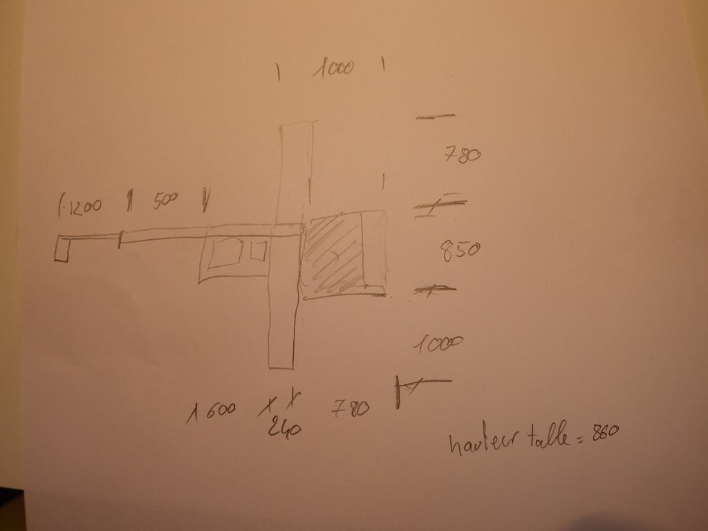

Je viens de regarder sur probois, la machine Leman, effectivement il est dit que c'est la même machine la Holzmann TS250FL, qui dispose d'un chariot de 1320mm.
Je m'orienterai plus vers vers un chariot de 1600 ou 1650 mm.
Quelques questions complémentaires :
  • les vraies dimensions maxi a prévoir pour implantation
  • les vraies dimensions mini a prévoir ( en enlevant la règle, ou en faisant une plus courte, du guide du chariot)
  • la hauteur de travail.
Merci d'avance.
Eric
j'espère que l'image est assez claire...
hors règle, en largeur on a 600+240+780 = 1m70 non compressibles.
la règle rajoute 500, et peut s'étendre de 1200 (presque pas de support, mais ça permet d'avoir la butée positionnée assez loin. )
en longueur utile, sur ma machine avec le chariot de 1200, il faut 2m70 pour que le chariot puisse aller du début à la fin de sa course.
hauteur de table à 86cm.
