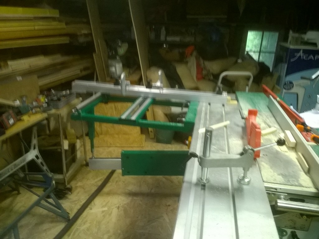

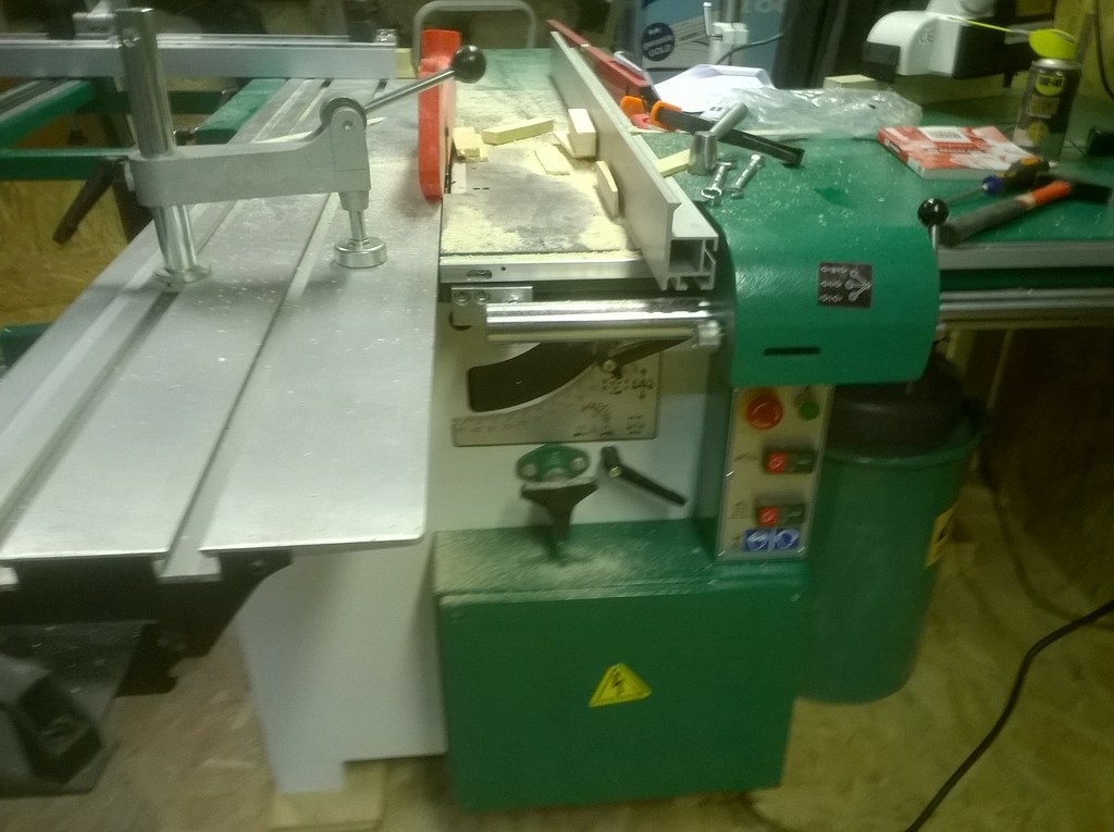

ca y est ,je l'ai enfin ma scie a format-toupie, chariot de 1600.
Juste une question, comment bien réglé les angles a 90°, sur le chariot à equarir, en se basant sur la lame? ou en se basant sur le chariot.
Toutes vous astuces et conseils seront les bienvenues.
Merci d’avance
Eric
