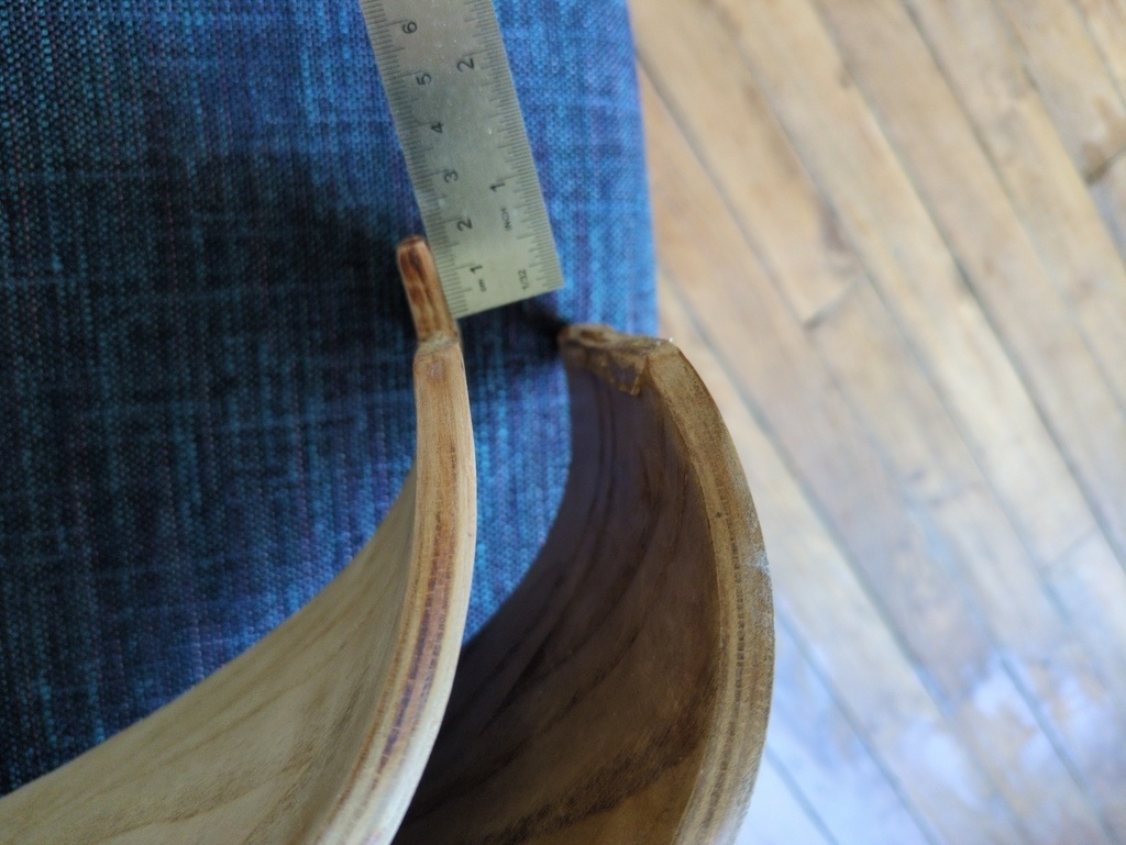

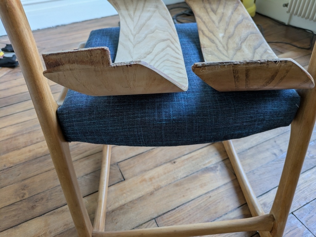

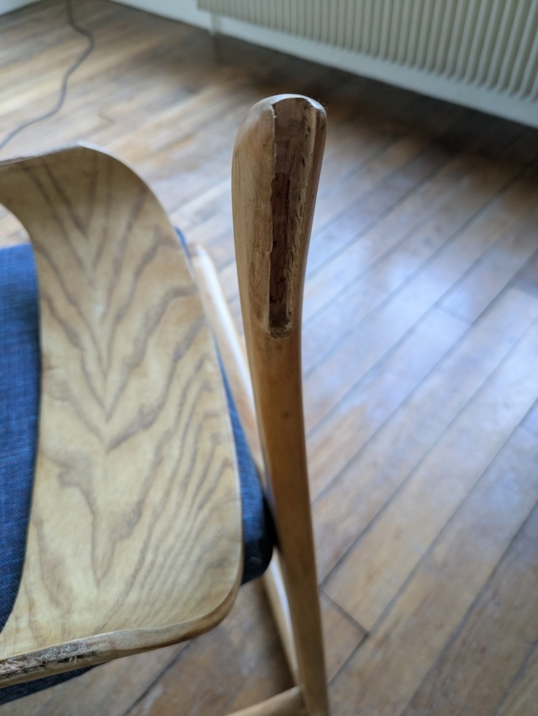

Le dossier d'une de mes chaises traîneau Baumann est cassé. Je l'ai achetée comme ça en repoussant le problème de la réparation à plus tard. Le moment est venu. La colle à bois classique n'a pas assez de surface pour tenir. Le dossier est assez fin, 8mm, donc l'utilisation de faux tenons me semble délicate. Il s'agit d'un contreplaqué cintré. Auriez vous des suggestions pour réparer ce dossier, soit de manière invisible, soit visible et élégante.
Je joins quels photos.

J'ai observé autant que possible les photos que tu as postées, et voici comment je procèderais, sous réserve évidemment :
Arasement des restes de tenons et masticage des éventuels creux/manques avec un mastic polyester type arabois.
Si nécessaire, j'utiliserais du ruban de masquage pour " coffrer " le mastic.
Surfacage au rabot de paume et à la lime pour réaliser un plat, sans attaquer au delà de l'arasement.
Réalisation d'un "tenon-peigne", à priori en hêtre sur quartier et bien sec. Le tenon a les mêmes dimensions que la mortaise, et son aspect" peigne " tient aux "tourillons qui le prolongent. Je réalise les tourillons avec une mèche à bouchonnier, à la perceuse à colonne, la partie tenon étant prise dans l'étau. Il est aussi possible de les réaliser à la main.
Vu la faible longueur disponible, due à la courbe du dossier, ils seront forcément courts, et peut-être d'un diamètre inférieur au tenon.
Traçage de l'axe des perçages, une grande précision est de mise, et réalisation d'un guide de perçage correspondant au peigne.
Maintien du dossier avec un calage/berceau sur la perceuse à colonne, puis du guide de perçage, idéalement solidaire du berceau.
Perçage avec butée pour éviter de traverser.
Ajustage du peigne dans les perçages.
Collage avec une époxy fluide à prise lente, en ayant pris soin de bien masquer le dossier pour éviter les coulures.
Ça n'est clairement pas une restauration facile, faire des pièces test sans toucher aux pièces originales permet de se familiariser avec la technique et d'améliorer sa précision...
Cette manière de faire n'est pas de la conservation type musée, mais une restauration visant à pouvoir utiliser l'objet. Elle suppose d'accepter le caractère non- réversible de l'opération, et d'atteindre un niveau de résistance/durabilité égal ou supérieur à l'état initial, ce qui est rendu possible par les tourillons et l'époxy.
Une variante possible serait d'utiliser le futur tenon comme guide de perçage et réaliser le peigne avec des tourillons rapportés, cela pourrait permettre un perçage d'angle, plus profond et simplifie l'opération. (Un croquis ?)

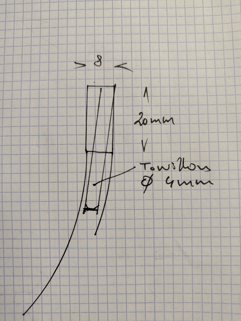

Je n'ai pas de perceuse à colonne sous la main. Serait il envisageable d'utiliser des pivots en métal scellés à l'epoxy pour assembler le dossier et le tenon, ce qui diminuerai la larguer des trous à pratiquer, et donc le risque de déboucher du dossier à cause d'un mauvais angle ? Le dossier faisant 8mm, la marge d'erreur d'un tourillon de 6mm est faible, et ce sans compter la courbure du dossier.

Est-ce que du tourbillon de 4 ou 3mm, et un faux tenon de 8mm pourraient faire l'affaire, en perçant en biais pour éviter de sortir de la courbe ?
Difficile de projeter une méthode sans connaître tes compétences et ton équipement...
Jeffjft
J'ai de l'électroportatif et des outils à main mais pas de stationnaire, ce qui compte tenu de la précision requise, est à mon sens un défi. J'ai de l'expérience dans la réalisation de gabarits pour réaliser précisément des mortaises à la défonceuse, mais pas avec aussi peu de marge, il me faudra donc être extrêmement précautionneux. Je vais tester ma capacité à le faire sur un CP équivalent, sans la courbe. Je ne m'étais à la base pas orienté sur cette solution car j'avais peur de sortir au niveau de la courbe et de ne pas avoir un montage assez solide. En regardant de plus près les tenons du dossier en bon état, les feuilles du CP du tenon ne sont pas alignées avec celle du dossier, il y a donc peut être déjà un faux tenon, qui était mécaniquement suffisamment solide. Je vais aussi regarder si reconstituer un dossier de 0 est raisonnable en regardant si je peux réaliser le moule, condition sine qua none.

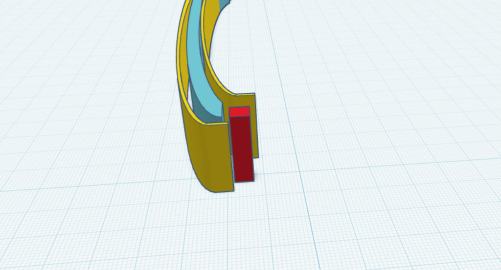

Jeffjft Tu peux aussi reprendre le dossier existant, et faire un composite tout en bois comme sur le schéma
Deux couches de cp de bouleau très fin (0,6 mm), on le trouve au Geant des Beaux Arts, qui se courbe très facilement. Tu plaques les deux couches (jaunes) sur le dossier, avec un morceau de bois (rouge) pour faire le tenon, en sandwich entre les deux couches. Cela tiendra très bien. Je fais souvent ce genre de choses.
Il suffit ensuite d'élargir la mortaise très légèrement (0,6 mm de chaque coté), pour que cela rentre.
