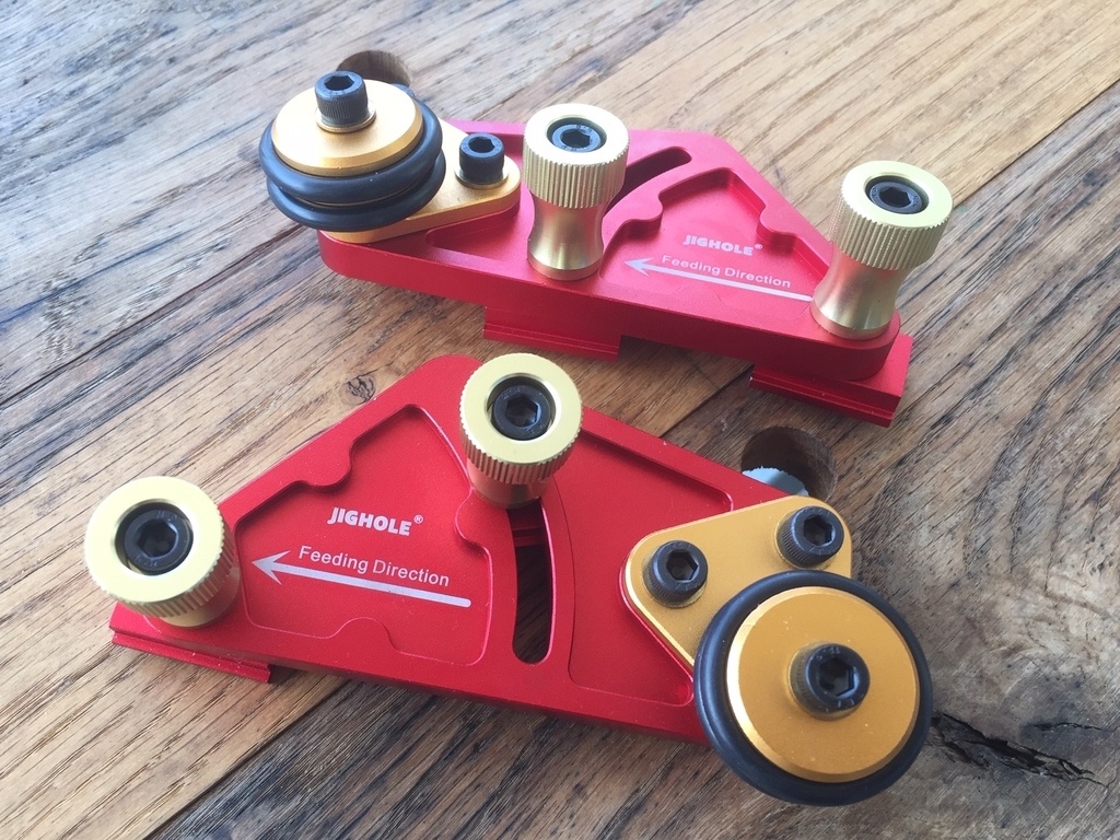

J'aimerais connaitre votre avis quant à l'utilisation de presseurs à galet pour guider et maintenir les pièces de bois lors du délignage à la scie sous table.

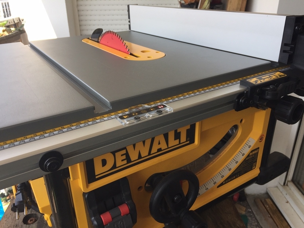

J'hésite à installer de tels accessoires sur le guide parallèle de ma scie. (Je ne dispose que d'une petite scie type "chantier")
Pensez-vous qu'ils améliorent la sécurité ou pas?

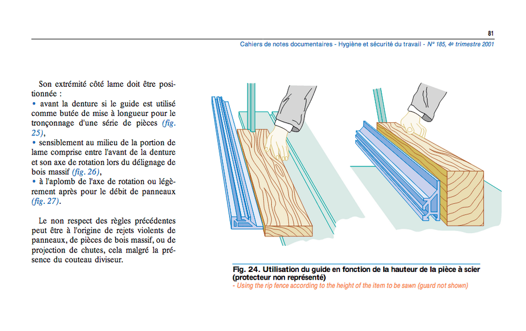

Moi j'ai plutôt appris à régler le guidage jusqu'à mi-lame afin de libérer la pièce en sortie de coupe, mais là aussi, cela demande de bidouiller le guide sur ce type de scie...

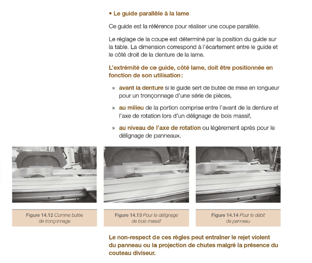

Si tu as un couteau diviseur alors la machine que tu presentes est tout a fait adaptée. Le guide pour deligner ne doit pas etre placé à mi lame comme tu le dit, ça ne guaranti pas une coupe bien rectiligne.
Ca a un sens dans le cas du pré debit quand c'est deligné grossierement et que les tensions se liberent et aussi que les plateaux de bois n'ont pas ete raboté et ne sont pas très stable sur la table de la machine.

Je suis un peu surpris par ta réponse quant au placement du guide parallèle lors du délignage de bois massif.
Ce que j'ai entendu rabâché tout au long de ma formation initiale correspond aux préconisations de l'INRS. Et j'avoue que ma machine ne permet pas de s'y conformer sans recevoir de modification, même simple...
Malgré mon récent diplôme, mon expérience est tout de même très limitée. Pour l'heure, je n'ose pas m'aventurer hors des sentiers battus en matière de sécurité.

Second point. J'ai effectivement vu cette histoire de placer le guide à la moitié de la lame. Je ne sais pas d'où est sortie cette recommandation, mais depuis des décennies que je parcours des ateliers pros, ou que je pratique moi-même, je n'ai vu que très récemment utiliser cette pratique... par des gens qui sortaient de formations courtes de ré-orientation du type AFPA. Effectivement, après avoir vérifié, ces recommandations apparaissent bien sur les documents de l'INRS.
D'autant plus qu'en terme de précision de coupe, positionner le guide de la sorte ne garantit pas une largeur de coupe constante.

Merci Medalegno. Moi j'ai déjà ces presseurs à disposition. Je m'étais dis qu'ils pourraient m'aider à engager des pièces un peu longues ou maintenir des pièces fines sans lever inutilement la lame.
Pour la cape d'aspiration, on est bien d'accord. Si ça passe avec, elle est montée pour la coupe!

depuis le debut, quand je deligne avec precision, le guide par en butée tout au fond.

Ne penses-tu pas que ces presseurs puissent aider à plaquer des pièces fines et légères sur la table sans lever la lame inutilement?
Ou m'aider à engager des pièces longues sur une table d'entrée petite comme sur ma scie?

Pour autant, je réfléchis toujours à modifier mon guide pour accueillir ces presseurs... j'ai l'intuition qu'ils pourraient aider. Ils ont l'avantage d'agir à la manière d'un entraineur de toupie. Ils plaquent les pièces à la fois contre la table et contre le guide parallèle. grâce à la géométrie des galets. Un avantage que ne procurent pas de simples peignes.

Ma question concernait plus précisément l'opportunité d'utiliser ces presseurs à galets. Notamment dans des cas où ils pourraient s'avérer d'une aide quelconque.
Je pense par exemple à des pièces fines, qui peuvent chercher à se soulever à moins de monter la lame bien plus haut que nécessaire... ou peut-être des pièces un peu longues pour une table aussi courte, pour lesquelles un soutien supplémentaire pourrait éventuellement être envisagé?
