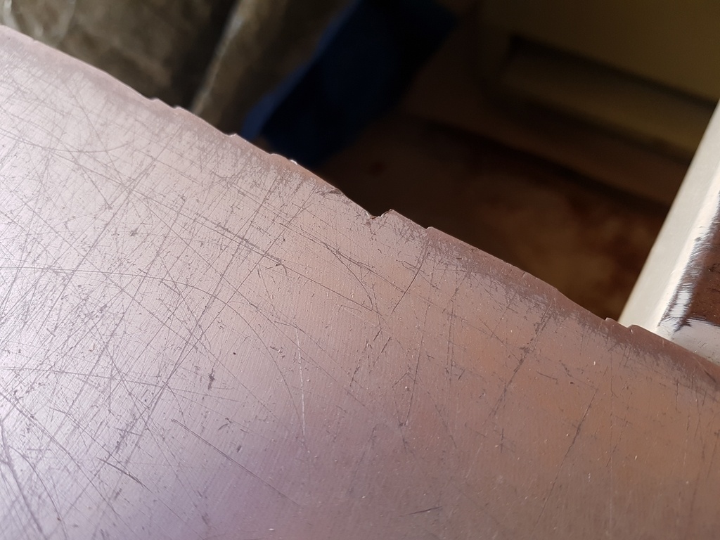

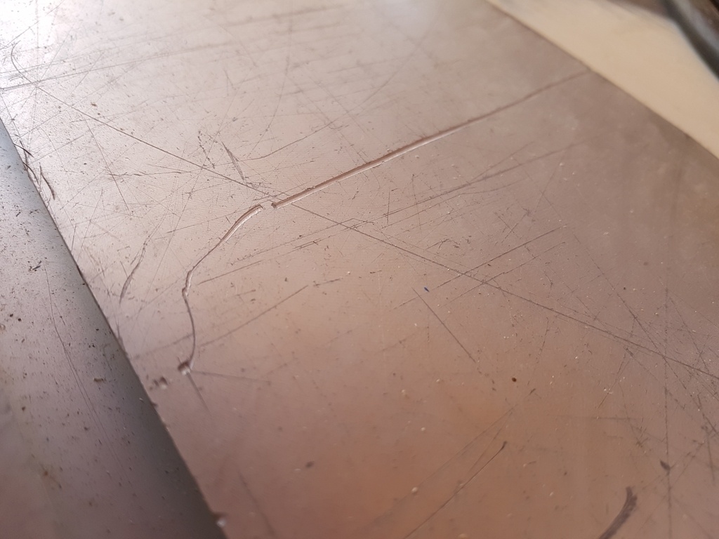

En fait il y a plus que des rayures. L ancien propriétaire n étant pas très soigneux, des coups de lames sont même présent sur une partie du chariot au ras de lame. Il y a des rayures superficielles mais également des rayures profonde. Je compte arranger tout ça. Pour ma part, travailler sur une machine deguelasse n est pas très motivant. Vous n avez pas d autres idées pour arranger ça ? Merci😉

Micka30
Coup de lames
Micka30
Rayures
Tu ne pourras pas poncer sur une telle épaisseur. Ou alors, la table ne sera plus plane.
Il faudrait la faire rectifier sur une grosse fraiseuse. ça va coûter bonbon.
A mon avis: no way.
De toute façon, le bois est simplement posé dessus, non ? il ne coulisse pas dessus ? donc, cela ne devrait pas poser de problème.
Si vraiment cela te gène, tu pourrais fixer dessus une simple plaque de mdf de 4 mm, que tu changeras quand elle sera trop abîmée.
