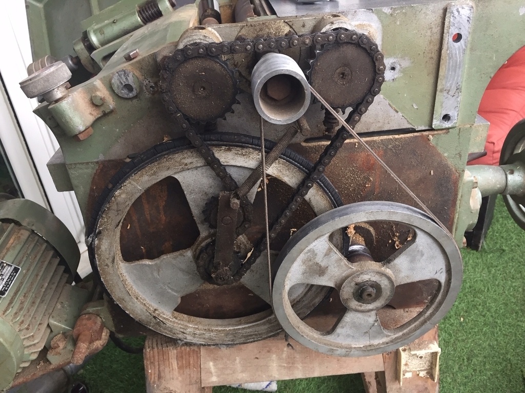

Je suis en train de restaurer une vieille Lurem C200 de 1985 et je me heurte à un problème.

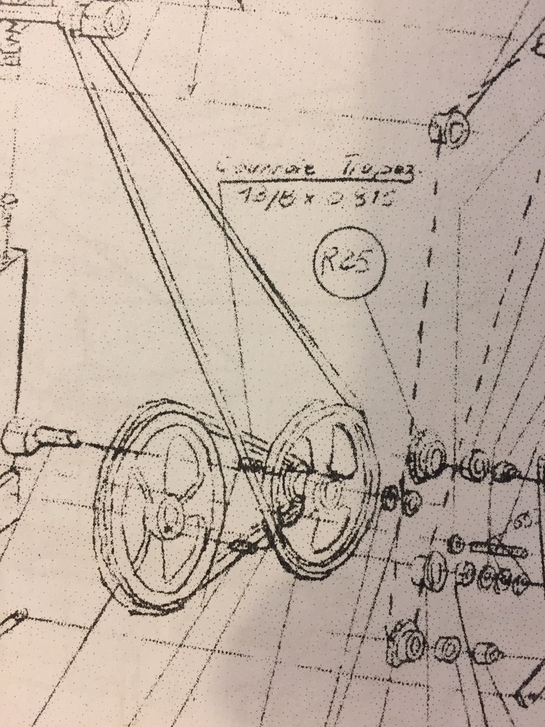

Une "courroie" présente sur ma machine semble ne pas correspondre à celle du manuel. Voire être un système différent. Et elle est en piteux état et demande à être remplacée rapidement.
Il s'agit de la courroie qui entraine le rouleau de sortie de la raboteuse. Le manuel indique une référence de courroie que je ne parviens même pas à lire, encore moins à comprendre.
Et ma machine est équipée d'une sorte de courroie sans aucun jeu autour de la poulie, qui vient en contact avec un galet et fonctionne plutôt sur le principe d'un engrenage que d'une transmission par courroie.

En effet, ce n'est pas le même montage que sur le schéma.
Je ne serais pas étonné que ce soit un bricolage douteux...

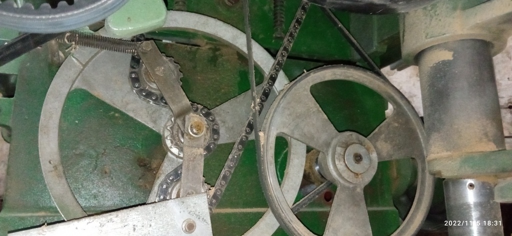

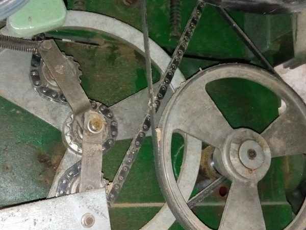

Sur la mienne, la liaison entre les deux poulies est classique, une courroie trapézoïdale dans le bon sens.
Par contre le parcours de la chaine est différent !
Ce qui compte pour que les rouleaux tournent dans le bon sens.
Regarde la photo ci-dessous, pour exemple
C200

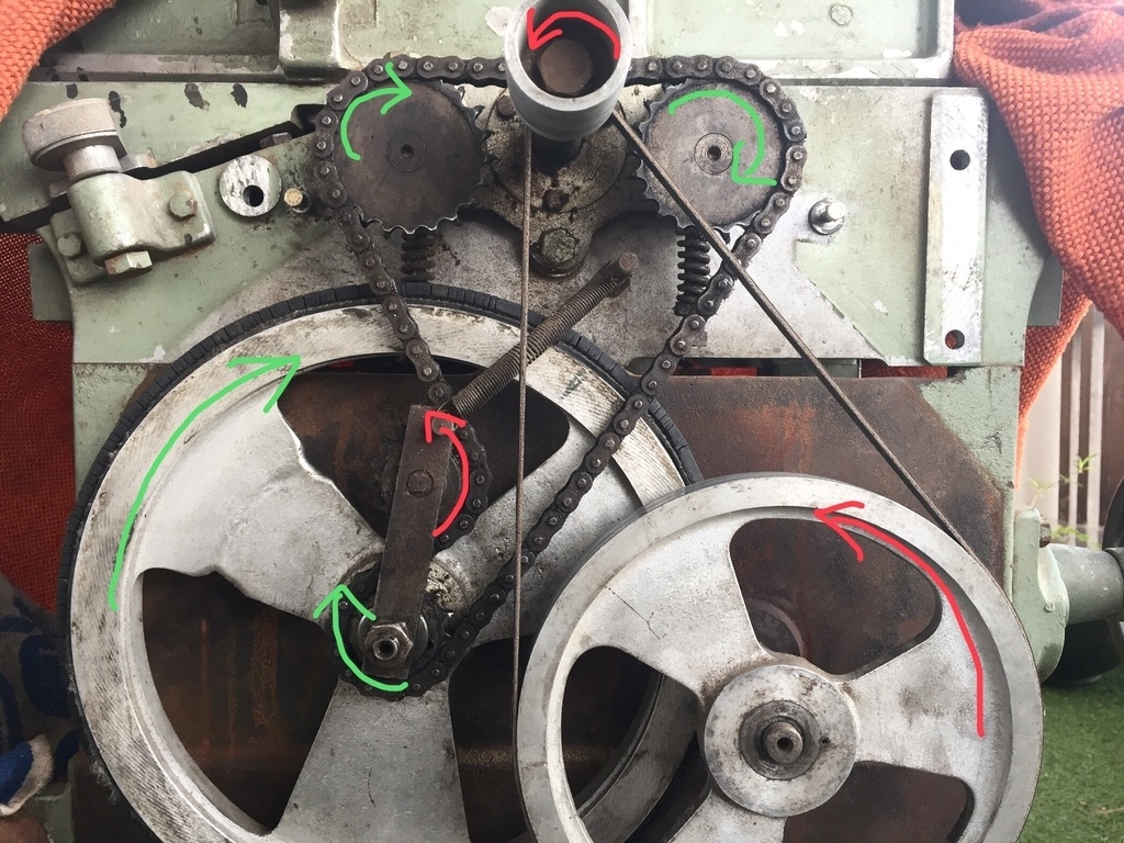

Je te laisse un schéma dans mon commentaire juste dessous.
Baptiste33
Voici comment ça fonctionne chez moi:
Baptiste33
En fait je me rends compte que ta grande poulie est montée sur le pignon du milieu. Chez moi, elle est montée sur le pignon du bas.

La photo que j'ai donné vient d'un fil de conversation, j'ai noté le lien plus haut.
Pas moyen de faire des photos de ma machine, il faudrait l'ouvrir en deux 😉
Mais je te confirme que c'est le montage qui semble être de série.
La chaîne fait simplement le tour des rouleaux.
