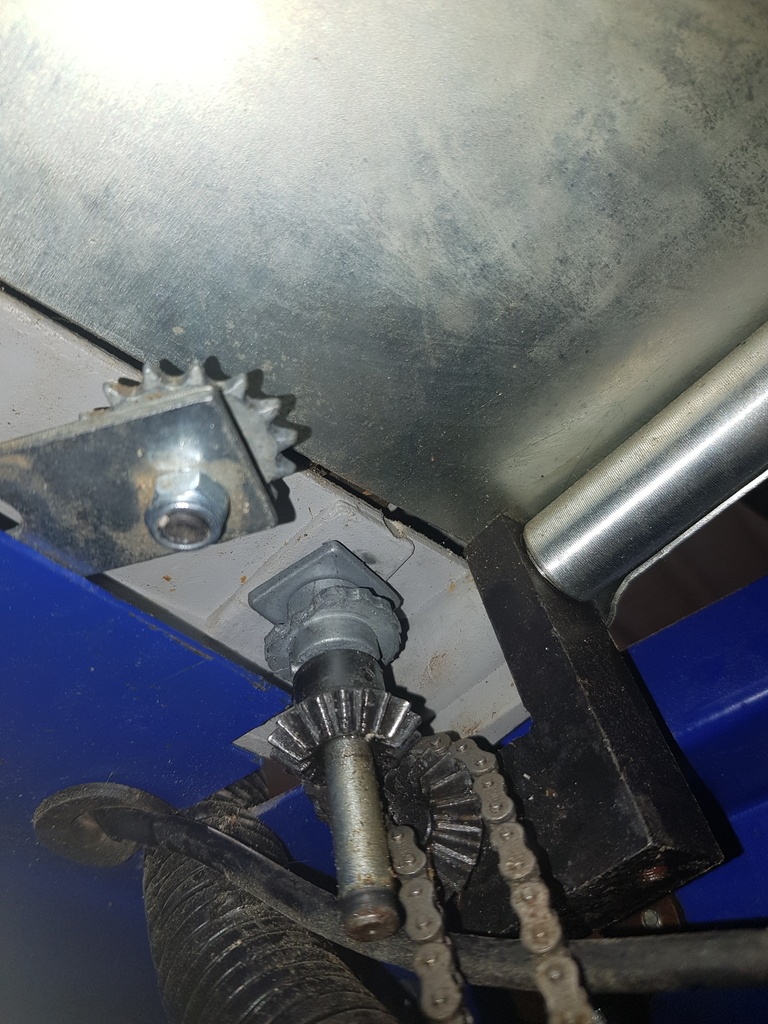

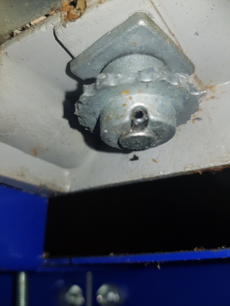

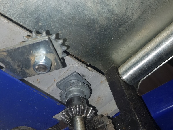

Je suis en train d'essayer de changer les pignons de ma degau rabot metabo hc260 et je me heurte à une difficulté (je suis une bille en mécanique).
Comment je fais pour enlever les pignons ?! On dirait qu'ils ont une petite tige à pousser pour pouvoir les dégager mais ça ne bouge pas !
Quelqu'un aurait une astuce ?
Merci de votre secours !
Mise à jour :
Avec douceur (marteau) et gentillesse (tournevis), j'ai réussi à enlever les goupilles et à remplacer tous les pignons, sauf celui proche de la manivelle
Il est bloqué par l'engrenage juste en dessous que je n'arrive pas à enlever pour dégager le pignon. Celui-ci n'a pas de goupille et ne bouge pas

C'est une goupille, que l'on chasse avec un chasse goupille (ou tout autre petit cylindre sur lequel on tape)

J'essaie de la chasser gentiment avec une petite clé allen mais elle refuse de bouger...

dBPs
Goupille (fendue) mecanimbus sur laquelle il faut frapper dessus avec un chasse goupille. Pousser avec une clé allen ne suffit pas

C'est peut-être pas très protocolaire, mais en tapant avec patience ça a quand même fonctionné ! Heureusement, celles que j'ai pour remplacer sont des goupilles qui se vissent

Ouhla j'avais pas anticipé ce problème ! Changer les pignons, passe encore (à part celui qui est directement entraîné par la manivelle qui me cause quelques difficultés), après va finir par sortir de mon domaine de compétences !

Je comprends que c'est le pignon de la chaîne d'entraînement ? Ce n'est vraiment pas normal une telle usure.

Effectivement, je ne sais pas comment ça a pu arriver, surtout que les 4 sont dans le même état. Je l'ai eu telle quelle d'occasion.
J'ai pu en changer 3 pour l'instant, mais j'ai un peu plus de mal à accéder au n°170

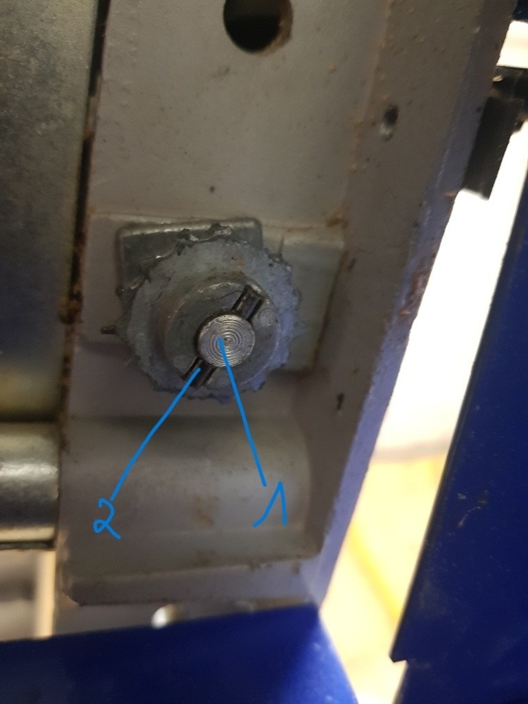

Je m'intègre dans cette discussion car j'ai un souci avec ma Metabo HC260 dans la même zone...
De mon côté, le pignon est en très bon état mais par contre, deux pièces sont tombées... et j'éprouve de grandes difficultés à les retrouver sur les plans de la machine. Les pièces en question sont identifiées sur la photo ajouté au message. (J'ai simplement repris une des photos du message initial pour les identifier. Mes pignons vont bien ;)).
Je suis en contact avec le service clients de Metabo depuis 3 mois. Pour l'instant, ils m'ont proposé 3 pièces différentes qui ne correspondent pas du tout à ma demande (photos à l'appui...).

dBPs
Bizarre.
Sur le dessin éclaté de la machine, il y a 2 roues dentées cote 154 et côte 170.
le 2 sur la photo est une goupille mecanimbus, et le 1 doit être l'axe.
Autant perdre la goupille est possible, autant perdre l'axe...
Une photo de votre machine pourrait aider
cvuytvck1
Merci pour votre retour et toutes mes excuses pour mon temps de réponse.
Après avoir regardé ma machine, l'axe s'est décalé vers le haut, certainement lorsque j'ai couché ma machine pour observer le problème. Cette partie-là est donc résoluée.

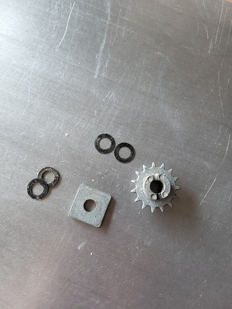

Je reste cependant avec une (ou des ?) pièces manquantes.
Je me permets de joindre une photo de toutes les pièces récupérées.
Merci d'avance pour votre aide.

cvuytvck1
Rebonjour,
Connaissez-vous les dimensions de la goupille ?
Merci d'avance,
