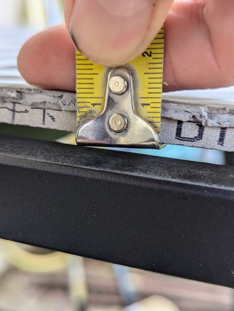

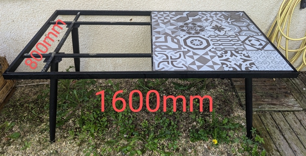

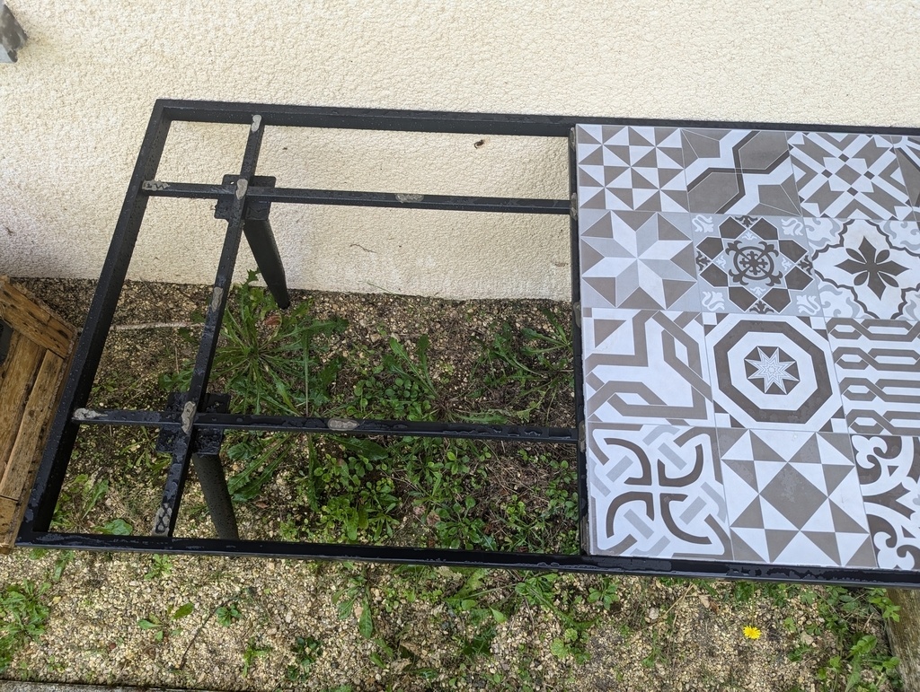

Bonjour, je souhaiterais restaurer une table d'extérieur avec armature métallique noire.
À l'origine de grosse dalle de carrelage de 800 par 800 dans une des deux s'est cassée pendant un déménagement.
Du coup, au lieu de repartir sur du carrelage nous aurions aimé partir sur du bois.
De préférence, nous aimerions un bois local, France où même de la région Ain.

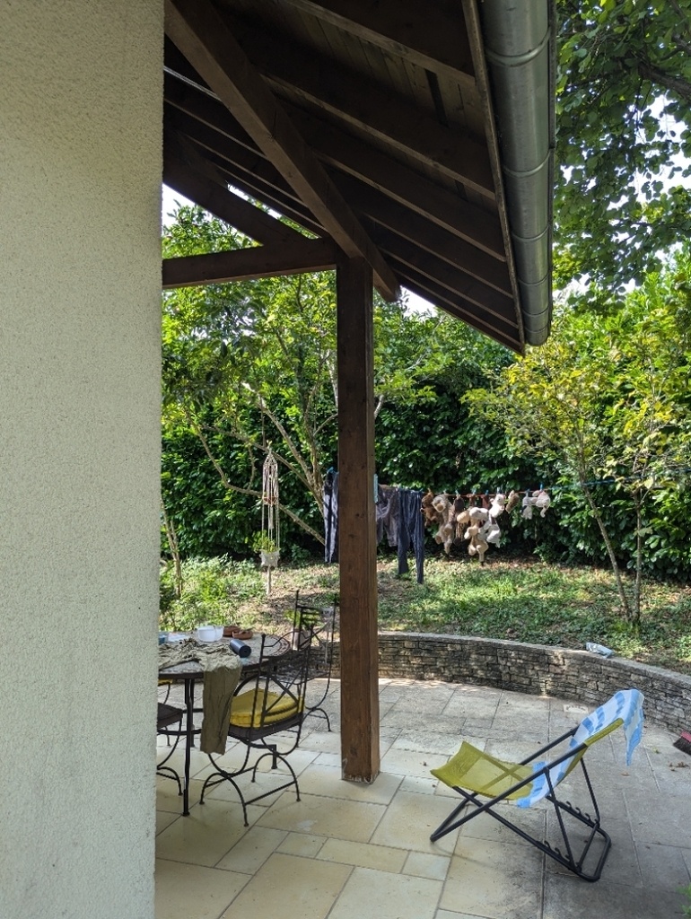

Cette table sera protégée des intempéries mais pas du vent, ni de la petite pluie. Voir les photos.
Quel bois me conseilleriez-vous?.
Au lieu de partir sur un unique plateau, je pensais à des lames , avec pourquoi pas un joint noir entre les lames.
Pour la teinte nous aimerions un bois pas trop foncé, qui puisse s'accorder avec le noir du cadre métallique.

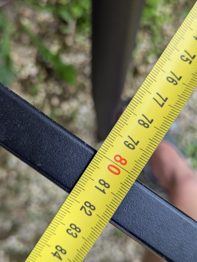

Les dimensions intérieures sont de 800 x 1600

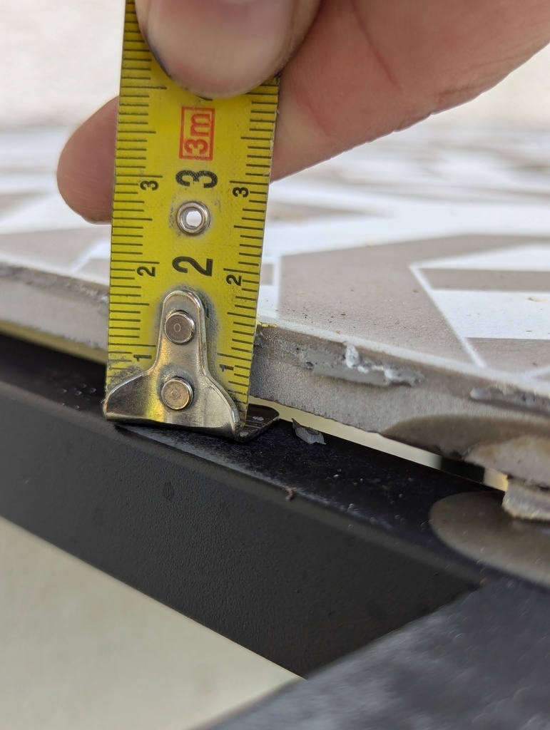

La hauteur du carrelage était de 10 plus 5 de colle, donc la hauteur max serait de 15 voir quelques millimètres de plus avec un léger ponçage en biseau.
Merci d'avance pour vos idées.
il s’agit d’une table basse, avec un cadre métallique, et une traverse au milieu. d’autre part, il n’a jamais été dit qu’on allait danser la gigue dessus...
donc, des lattes de 15 MM ne me semblent pas inconvenantes. mettons 20 MM pour satisfaire tout le monde.
le mieux est faire cela avec des lattes légèrement espacées, pour quelles puissent gonfler.
le bois, robinier, chataigner, sachant que bien sur, si c’est dehors, cela va griser et noircir.

Les tables bases du commerce de ce style ont souvent des lames qui font rarement plus de 15-20mm.En prévoir peut être quelques unes en réserve si certaines venaient à fendre trop (éviter des les débiter dans le cœur).

Une autre solution serait de faire un plateau qui déborde sur les 4 cotés, la structure métallique servant tout simplement de support à l'ensemble.

Et du coup je me suis peut être mal exprimé.
Je ne souhaite ni un panneau de de 800x800 ni de 800x1600.
J'imaginais plus des lattes de 1600 X (800/?)
Ou dans l'autre sens avec des lattes de 800 donc en largeur

Des lattes ajourées?
Comme un sommier?
Ou assemblées?
Comme un panneau?
Dune façon, comme d'une autre, tu as deja vu une table de 15 mm?
Moi a part de ces mini tablettes pour poser le telephone, le cendrier et un verre a coté du diván, jamais.
Meme une porte de meuble de cuisine, qui ne supporte aucun poids (ni le sien) est de 19 mm.
Celles des parcs, des coins pique nique, ajourées avec les bancs intégrés sont en 20 ou 22 mm.
Ou les bardages...
Baudet
+1 avec Glaude.
En plus des lames séparées par un joint noir.....
Seulement les emboîter ne suffit pas, ça va partir dans tous les sens, il faut une armature dessous.
Comme dans un autre fil, d'une porte coulissante . Deux traverses en queue de milan et des lames de 22 mm minimum.
Pour une portée de 80 cm (pas en longueur)
Sinon un panneau marin de bouleau de 18 mm, avec u e feuillure de 3 mm dessous ?
Mais c'est suédois.
15mm de bois massif en extérieur sur des panneaux de cette taille, c'est prendre un risque énorme. Pas jouable à mon sens ou alors il faut repenser tout l'ensemble épaisseur comme les dimensions de chaque panneau.

Merci pour vos messages, et si je part sur de l'exotique ? Est-ce que je pourrais rester dans les 15mm voir 18mm

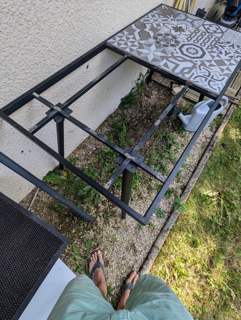

Par contre Baudet, il y a bien une armature en dessous.
a mon sens trop fin
