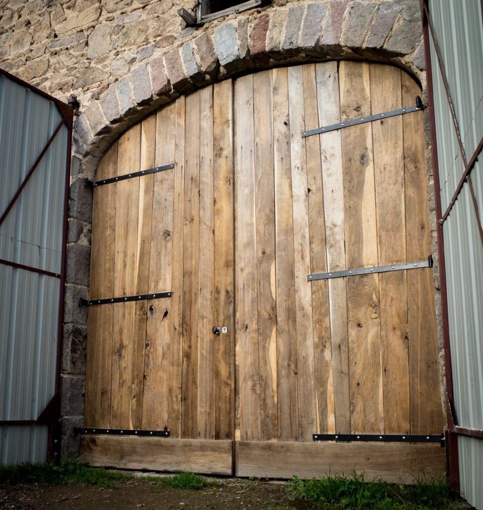

J’ai pour projet de fabriquer une porte de grange en bois pour remplacer une ancienne dans un piteux état.
J’aurais aimé avoir quelques conseils sur la conception, les sections, les essences (etc..) afin de commencer dans les meilleurs conditions.
Je joins une photo à titre d’exemple.

pour info, la photo vient de là !
FranckT
J’ai trouvé la photo sur Google, pour qu’elle puisse illustrer ma requête.

pour les secctions, s'inspirer de l'ancienne porte !
Est-ce ta porte est en piein cintre ou en anse de panier?
Ou est-ce un linteau horizontale ?
Dans le cas d'un linteau "voûte " est-ce que le plafond derrière a la meme configuration? Si c'est le cas,l'ouverture posera de gros problèmes.
Largeur 1450 ! Un ou deux vantaux? Si tu rentres une voiture, est-ce que tu as assez de place pour refermer la porte ?
Compte tenu des dimensions. Une porte basculante ne serait elle pas préférable
Ces questions. Il vaut mieux avoir la réponse avant de commencer. Car ces dernières influent sur le mode de fabrication.
