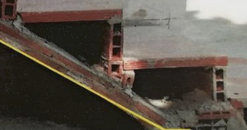

Pierre11
Comme cela

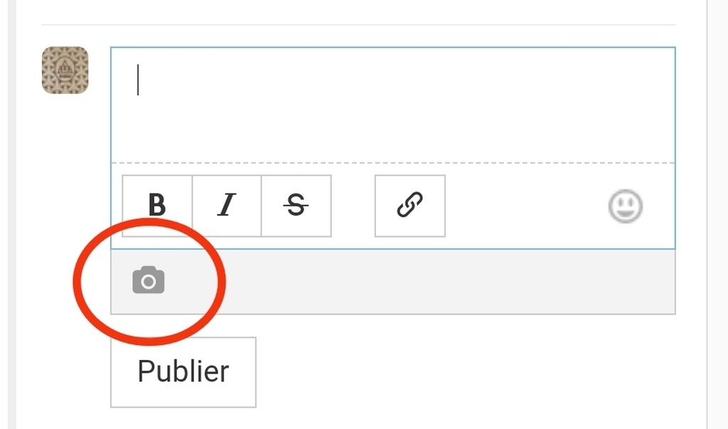

Je n’arrive pas à joindre la photo….😬
Pierre11 en bas du commentaire
Pierre11
La photo

Très curieux. Je n'ai jamais vu une voûte sarazine maçonnee de cette
façon ?
Sur cette photo. Il me semble que le liant ressemble à du mortier batard??
Ce qui ne peut pas entrer dans la réalisation d'une voûte sarazine quelle qu'elle soit.
Pierre11
Cette photo est la juste pour montrer la configuration des briques. Je ne sais pas qui l'a montée.
Celle que je fais sont au platre et en interieur mais il me semble que certaines en exterieur sont faite au mortier, au moins pour la couche superieure.
Mes competences se limitent a l'interieur donc je ne pourrais l'affirmer.
