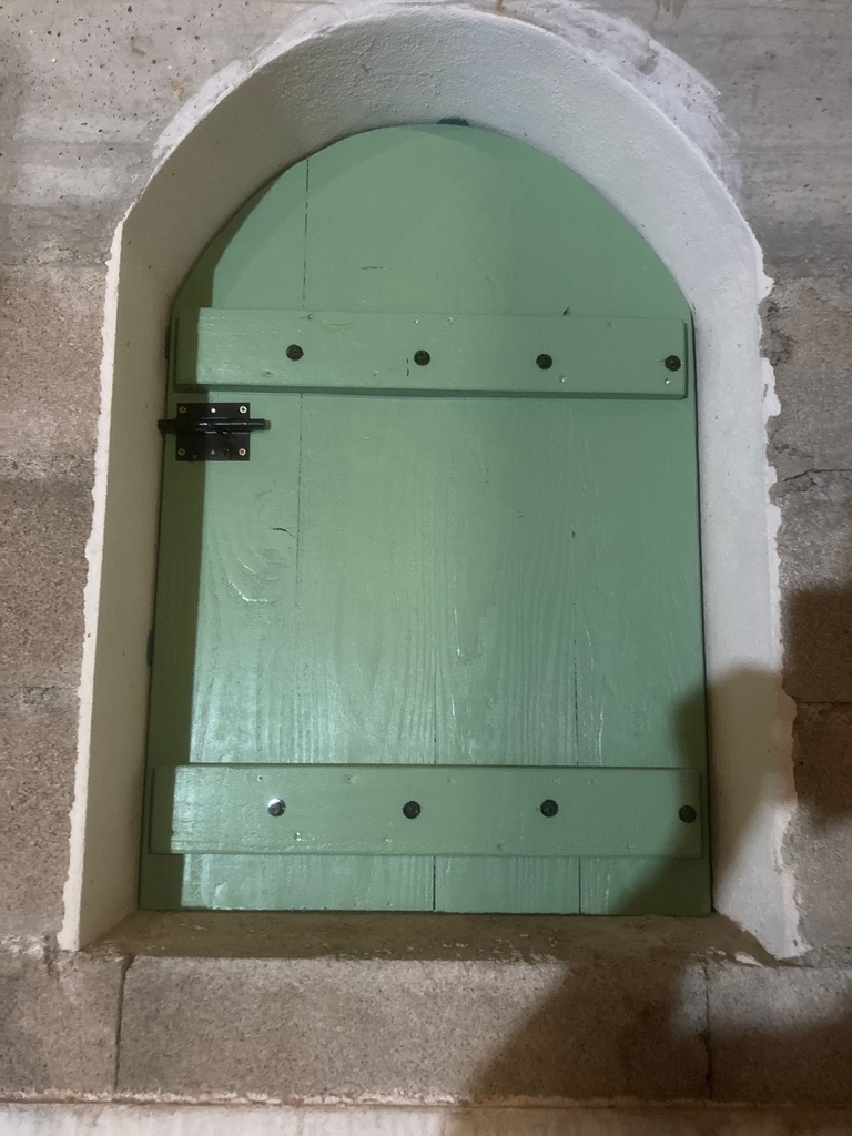

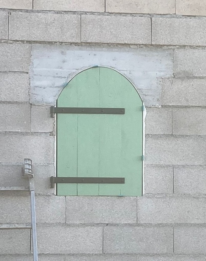

Merci à tous pour vos réponses ! Je vous partage une photo du premier volet avec lequel je me suis fait la main, construit avec vos conseils + matériel. Il rend bien même si je m'aperçois que je dois le recouper de 5 mm en bas pour garantir un peu de jeu.
J'ai assemblé et peint, je vais voir si je peins puis assemble les prochains pour améliorer l'imperméabilité dans les rainures, là où la peinture n'a pas pu pénétrer totalement.
