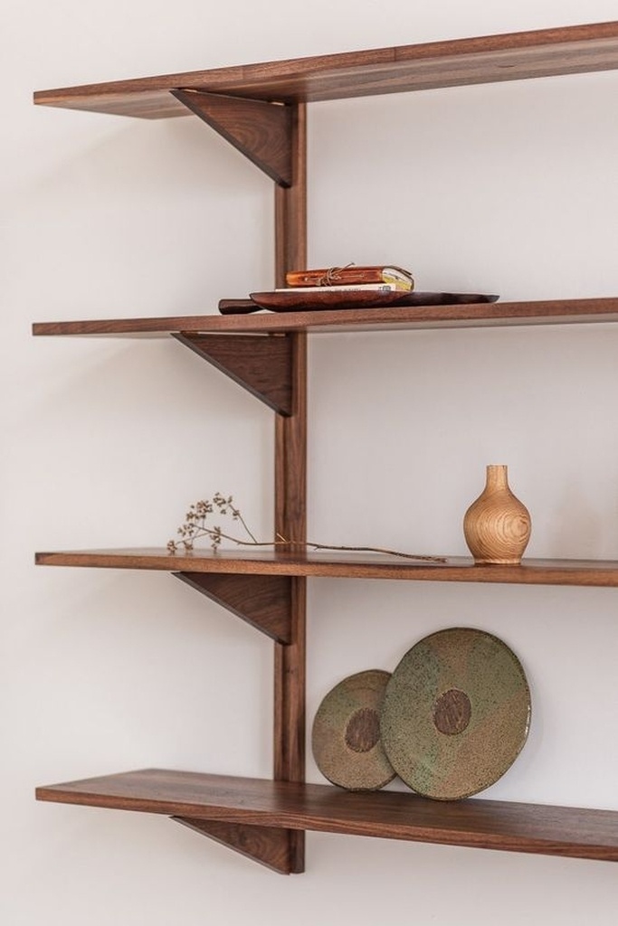

Bonjour à toustes,
J'ai pour projet de faire des étagère en crémaillère avec consoles et l'idée de les faire tout en bois me plait bien, j'ai vu cette photo mais je ne vois pas trop comment reproduire ce format, des idées ?
BingoDS
En complément, tu peux voir une rainure pour donner l'illusion d'une crémaillère mais c'est probablement fixe. Pour le reste effectivement, tout est sur la photo 😉
Il est néanmoins tout à fait possible d'imaginer un système de crémaillère réglable en bois en regardant cette photographie 😉
Jean-Claude Di Fazio
Ce que je vois sur cette photo c’est une rainure dans un montant, permettant de choisir à quelle hauteur se glissera la languette de l’équerre. Avant d’y placer deux vis par l’arrière pour immobiliser l’équerre.
Ce ne sont pas des crémaillères.
ecto1
&je pense éventuellement à ce type de principe, j'ai un peu la flemme de refaire ma 3D mais si tu monte la matière à l'arrière de ton équerre tu pourrais mettre les tourillons par l'avant.
Le cas échéant, on trouve des crémaillères en bois vendues au mètre en GSB, en hêtre de mémoire.
Les crémaillères en bois ne sont pas prévues pour soutenir des consoles en porte à faux.
À part habiller des crémaillères et consoles métalliques de bois fin, difficile de retrouver le visuel presenté: il ne semble pas y avoir quoique que ce soit de réglable sur la photo.
