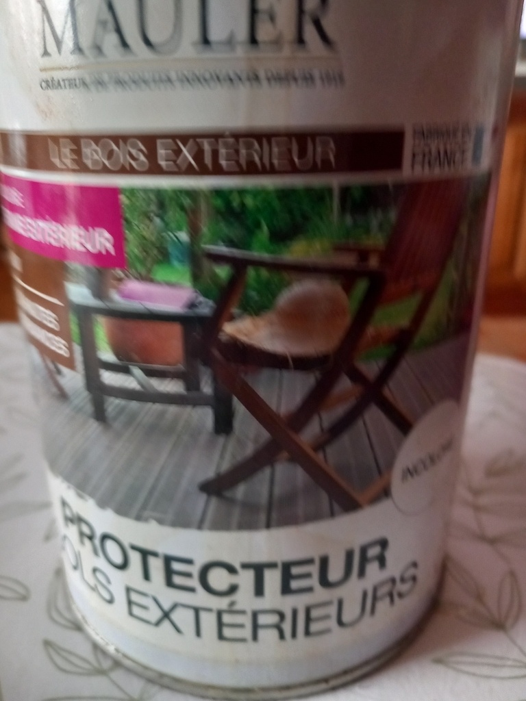

KarimC
Produit MAULER, à étendre à la brossé.
