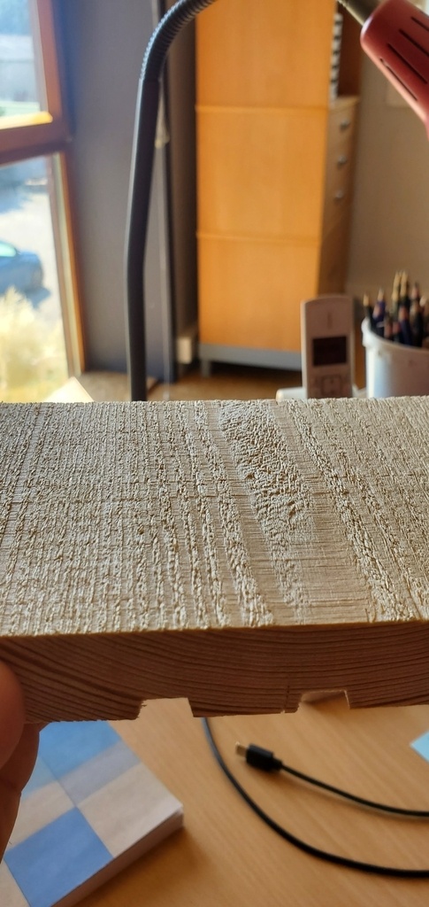

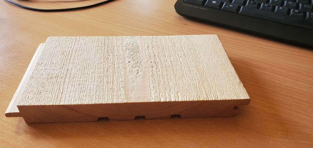

Je dois faire un escalier en montagne avec du mélèze, et surtout je voudrais essayer d'imiter l'état de surface en photo (c'est le bardage/lambris choisi par le client)
J'ai déjà fait plusieurs fois des bois brossés, faussement vieillis (une sorte de céruse grise) mais là je sèche. On voit des stries en travers du fil alors j'ai commencé par le poncer à la longue bande Gr 80, dans le sens du fil puis en travers, ça fait pas ses petits arrachements
J'ai aussi essayé de brossé à la brosse nylon en travers ça marche pas.

En fait les traces de scie ne se voit pas tant que ça, je pense qu'on peut s'en passer. Ce qui fait la "texture" ce sont ces micro arrachement du bois de printemps, comme dit plus bas, c'est l'affaire d'une scie à ruban. Perso je suis en train d'essayer avec une fraise à surfacer en prenant le fil de travers !!!

à mon avis c'est du brut de sciage au ruban, plutôt bien scié car résultat est propre. Un léger ponçage pour enlever les petites pluches et tu devrais ne pas être loin de ce résultat
effectivement traces du ruban de scie

j'y ai pensé en écrivant et je viens de faire un essai, ça doit être ça oui :)

Brut scié et brossé j'en ais déjà réalisé y a longtemps pour accentuer le trait de scie tu peu avoyer une dans tous les mètres un peu plus fort cela te donneras un effet plus soutenue

J’ai un bardage avec cette finition, il est brut de sciage fin.
En revanche je ferai pas des marches d’escalier avec cette finition, c’est un nid à cochonnerie et c’est la cochonnerie qui rend les surfaces glissantes…

ça me parait délicat de faire ça à la scie, déjà avec des limons de 30 cm je te dis pas la scie qu'il faut (sans parler des marches d angle mais comme tu dis, je ne ferais pas les marches je pense).
Ensuite je ne sais pas comment ils arrivent à règler leur ruban pour qu'il y ai si peu de marches, ça doit être des grosses machines de compêt !!!
Je suis en train d'essayer avec une fraise à surfacer, les résultats sont assez bon. Je pense être sur la bonne piste :)
