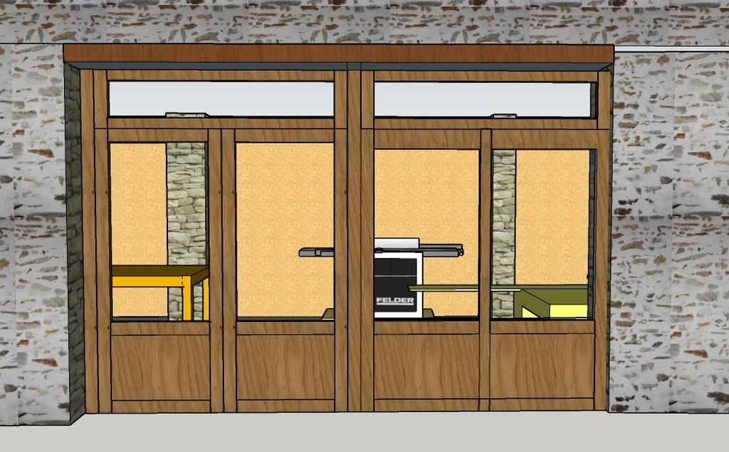

Bonjour à tous, je suis en train de fabriquer ma porte d'atelier et je me suis arrêté au moment de l'établissement des différentes pièces... Est ce que l'adage "le coeur au soleil" vaut aussi pour les portes d'entrée ?

Quelle est la conception ?
Atelier Papa Ours
Voici à quoi devrait ressembler la porte en question. Merci pour ta réponse.
Je suis loin d’être expert en la matière.
Cela dit dans ce cas précis le cœur au soleil n’est pas forcément ce qui prime.
On dit le cœur au soleil pour des lames de bardage ou de terrasse essentiellement sur dosse ou fausse dosse dont le séchage est aléatoire et qui seront fixées à l’aide de clou ou de vis en parement d’un support.
Le coeur au soleil permet alors d’éviter les désaffleurs lorsque la pièce, en appui sur le dit support cintrera.
Dans ton cas j’espère que tu utilisera un bois bien sec et sur quartier, notamment pour le cadre. Il n’y’a pas de support donc a mon sens que cela cintre dans un sens ou dans un autre ce ne sera pas le bienvenu.
La réponse aurait été différente dans le cas d’une porte en bois croisés.
Bon courage.
Atelier Papa Ours
Je te remercie pour ta réponse. Effectivement, l'idéal aurait été que du quartier. Je n'en ai pas assez pour faire toutes les pièces, c'est pour cela que je demande.
Le quartier je pensais le réserver à la partie ouvrante (oui parce que petite précision, seules les deux portes de gauche s'ouvrent). Le reste du bois est essentiellement du faux quartier. En revanche point positif, le bois est sec et est resté bien droit après le débit... 🤞
Encore merci pour ta réponse 🙏
Atelier Papa Ours avec plaisir. Ça va le faire 👍🏼

Je te remercie pour ta réponse. C'est ce que j'ai fait pour les montants et traverse du dormant. Et du coup avec le recul, ta porte n'a pas bougé ?
niconathy
Que je sache non
MonsieurBella
C'est le rond naturel de tes bois dans la longeur qu'il faut bien établir de sorte à ce que ton bois cintre naturellement en appuyant dans le fond de la feuillure de ton dormant en haut et en bas.
Au besoin tu n'auras qu'à régler légèrement ta gache centrale mais tu n'auras pas le soucis d'un montant qui s'échappe en haut et en bas
Je sais pas si c'est bien clair
Atelier Papa Ours
Bonjour, oui je vois tout à fait ce que tu veux dire. Ça paraît tellement évident, du moment qu'on y pense 😅
Merci de ce conseil.
