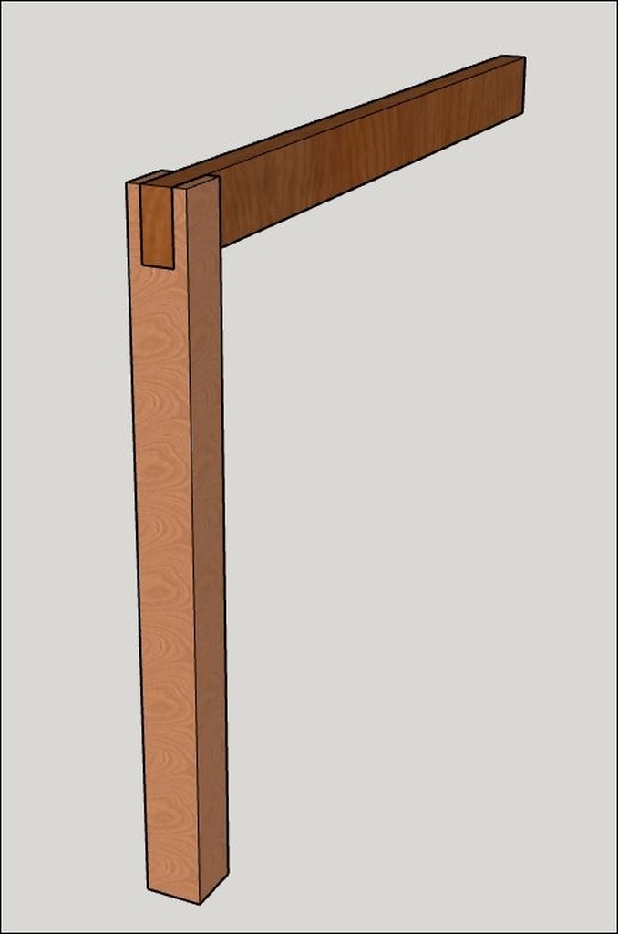

Je suis en train de réaliser un abri.

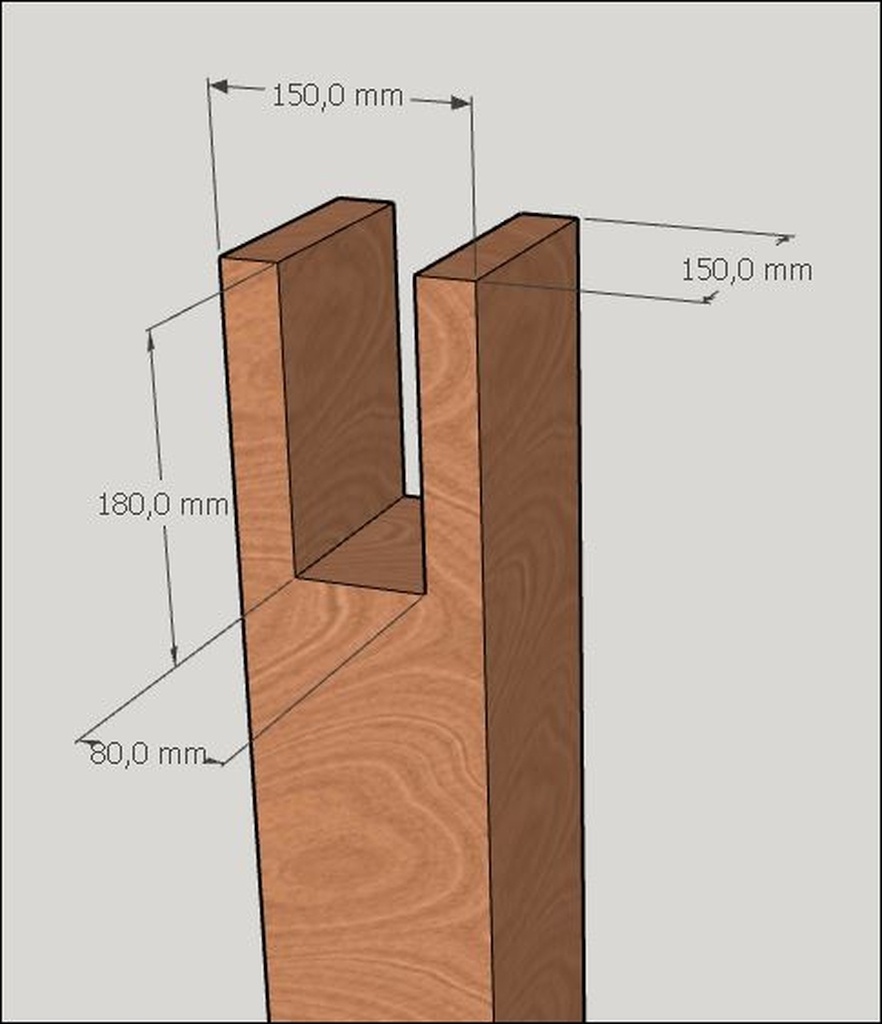

Je vais poser mes pannes (8 cm x 18 cm) sur le haut de mes poteaux (section de 15 cm x 15 cm).
Comme ceci :
Comment vous y prendriez-vous pour réaliser la coupe en haut du poteau ?
Avec quels outils ?
J'ai quelques outils sous la main, de la scie à main à la scie à ruban, et un peu d'électro-portatif.
Merci d'avance.

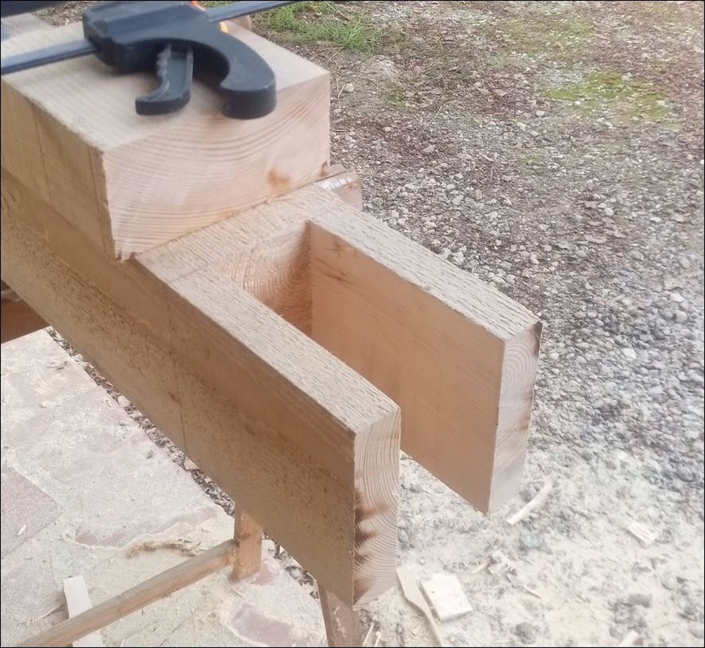

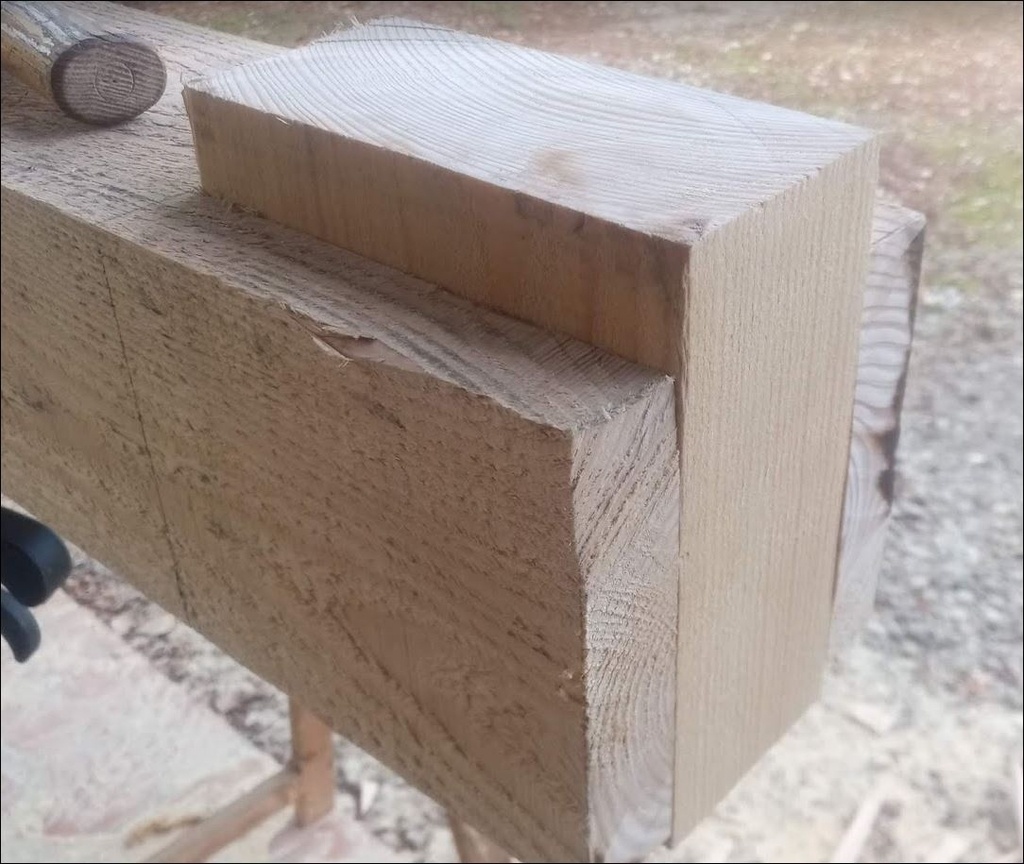

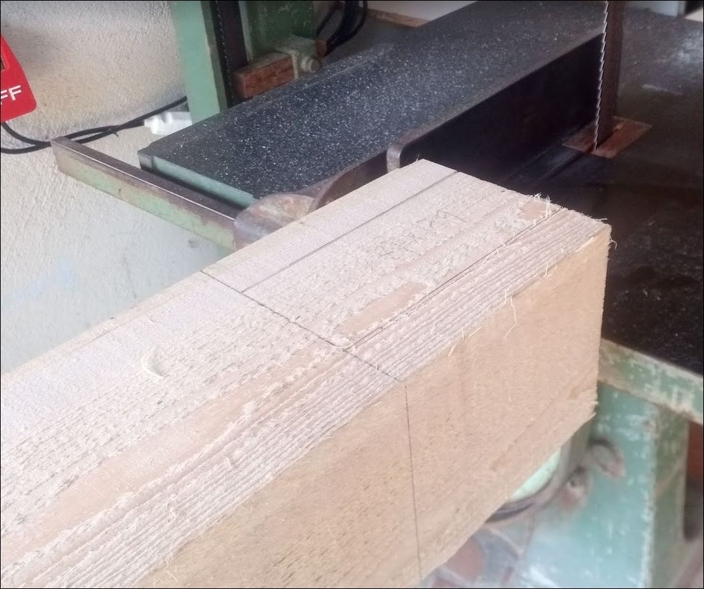

Rebonjour à tous,
Et merci à nouveau pour tous vos conseils.
Voici le résultat :
J'ai opté pour la version "Scie à ruban et entailles, puis ciseau à bois".
Cela me convient en terme de résultat et de mise en œuvre (j'en ai 8 à faire !).
Je ne me sentais pas de tout faire à la scie à ruban, particulièrement l'arasement final.
On est juste fiancés avec ma scie, on n'a pas une longue vie commune pour le moment !!
Donc on y va "mollo" ;))
