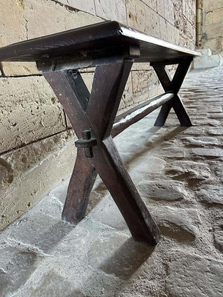

Ce week-end j'ai eu la chance de visiter le château d'Amboise et surtout le Clos Lucé (dernière demeure de Leonardo da Vinci) et j'ai croisé ce banc.

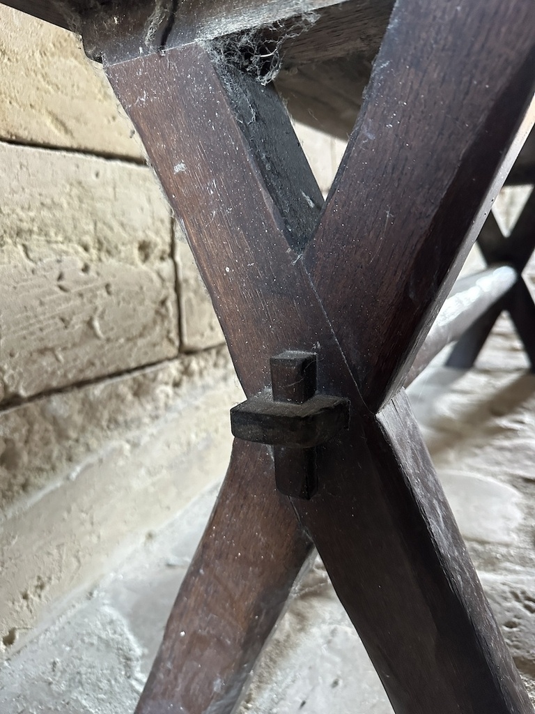

Concernant les pieds, pas de questions particulières, il s'agit d'un mi-bois avec angle et verrouillage du tenon traversant par une clé.
Par contre, là où je m'interroge c'est sur le choix de l'assemblage pour fixer l'assise.
On voit nettement qu'il y a un report de charge sur les 2 traverses en haut des pieds mais ensuite, comment est fixée l'assise ?
Une idée ?

BingoDS
Rien de visible sur le dessus de l'assise 🧐?
Je dirais des vis en fer doux dans le fond des mortaises de la traverse avant de coller les pieds.
J’ai démonté une table monastère dont le plateau était assemblé ainsi, les vis étaient en S avec les mouvements du bois.

Effectivement c’est une possibilité
qu'est ce qui compte? les choix qu'a fait l'artisan des années 80?
soit tu as des belles pointes genre qu'on a vu passer cette semaine et tu les mets bien visible
soit tu te dit que ca doit être planqué tu tires des vis par en dessous
soit par en dessous tu mets des calles en L comme pour les tables avec des trous obolongs comme ca ca peut travailler sans fendre
si tu es adepte de la modélisation, tu essayes et tu auras un apercu, moi ca m'aide souvent de passer par la 3D
ben on n'aura aucune certitude sans vérifier sur l'œuvre, mais ptêtre des clous ou des chevilles, ou plus probablement des vis, si c'est une fabrication récente (années 80 ? ) , par en dessus sans doute. je miserai là-dessus si yavait du chocolat à gagner.

Oui peut-être avec des bouchons ?

Donc, sinon, aucune idée ?

J'aurais bien dit une rainure arrêtée avec un profil de queue d'aronde, mais on ne voit pas bien l'arrière du banc. Pas certain que ce soit ça.
Ce que j'aime bien sur ce banc, c'est qu'il semble que les pièces ont été equarries, l'assise a un joli quart de rond bien soigné, l'assemblage du piètement est ma foi loin d'être le plus simple à réaliser... Mais les pieds et la traverse ont vu leurs arêtes cassées de manière très rudimentaire, avec une plane je dirai, presque à la va-vite. Cela lui donne un côté rustique, voire rudimentaire, alors que c'est une pièce d'une technicité tout à fait honorable.

Oui j’avoue que ce qui m’a intéressé c’est avant tout la rusticité de la réalisation, mais je sèche sur ma question.
BingoDS
