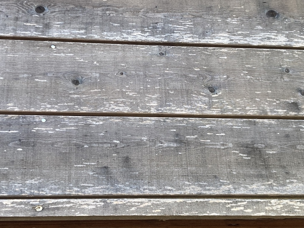

Eric25
Voilà à quoi ça ressemble chez moi sur mon bardage en mélèze non traité.
C’est uniquement sur un des façades côté nord.
xyloweb
Et bien ça ressemble vraiment à ce que j'observe sur mon bois. Comme l'indiqué à juste titre etiennedesthuilliers, l'huile de Lin semble être la pire des solutions en protection du bois à l'extérieur et la lasure la meilleur solution. Donc, j'ai plus qu'à poncer et mettre une bonne lasure…

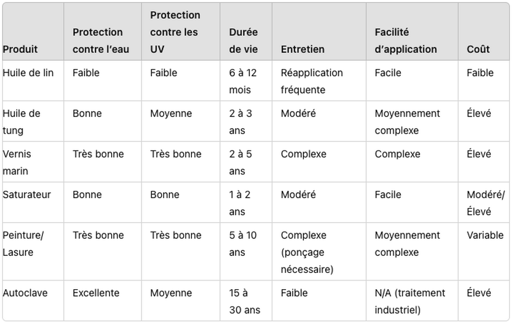

Et pour compléter le sujet, que pensez-vous de ce comparatif étayé par des études récentes sur ce sujet. (voir photo)
Un amateur qui a soif d'apprendre.
Eric25
xyloweb c’est pas parce qu’il y a beaucoup de produits à base d’huile de lin que c’est efficace…
Le tableau confirme que l’huile de lin est la moins efficace aussi bien dans la protection que dans la durée…
xyloweb
Eric25 absolument d’accord.
Et c’est pour cette raison que je vais plutôt m’orienter dans le futur vers une lasure.

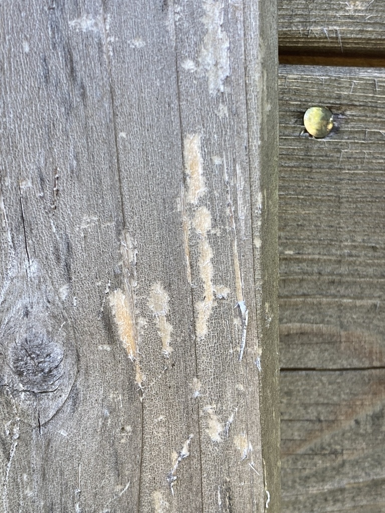

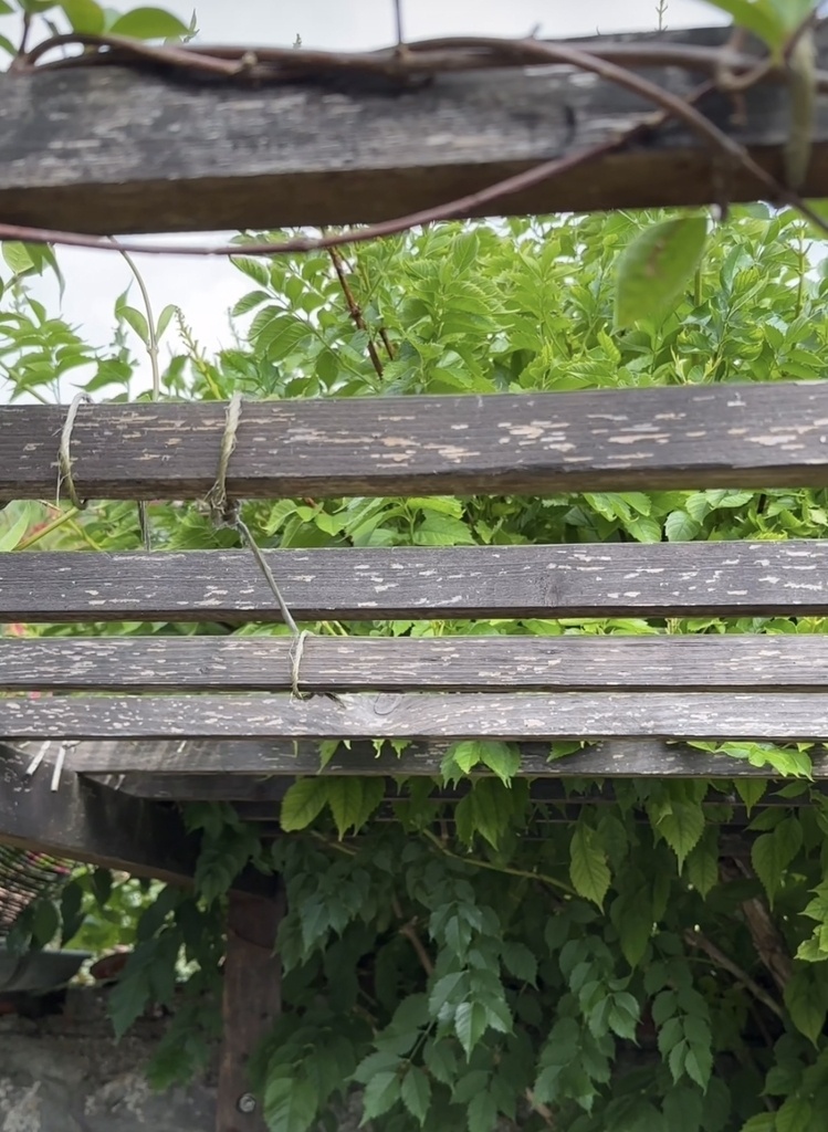

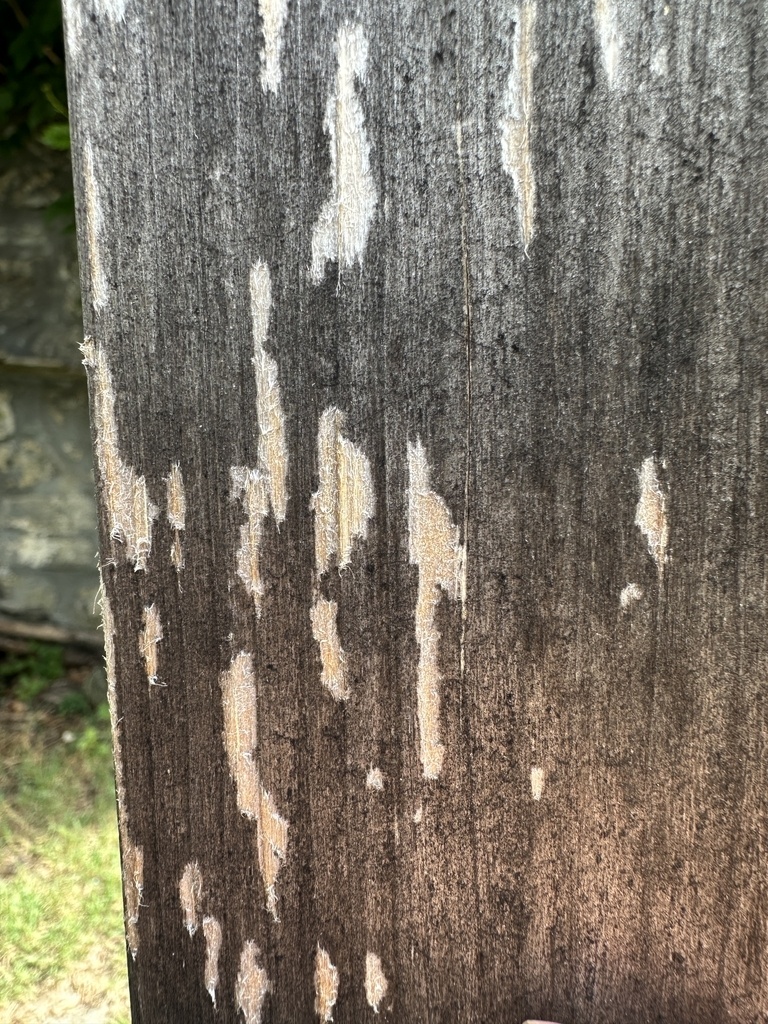

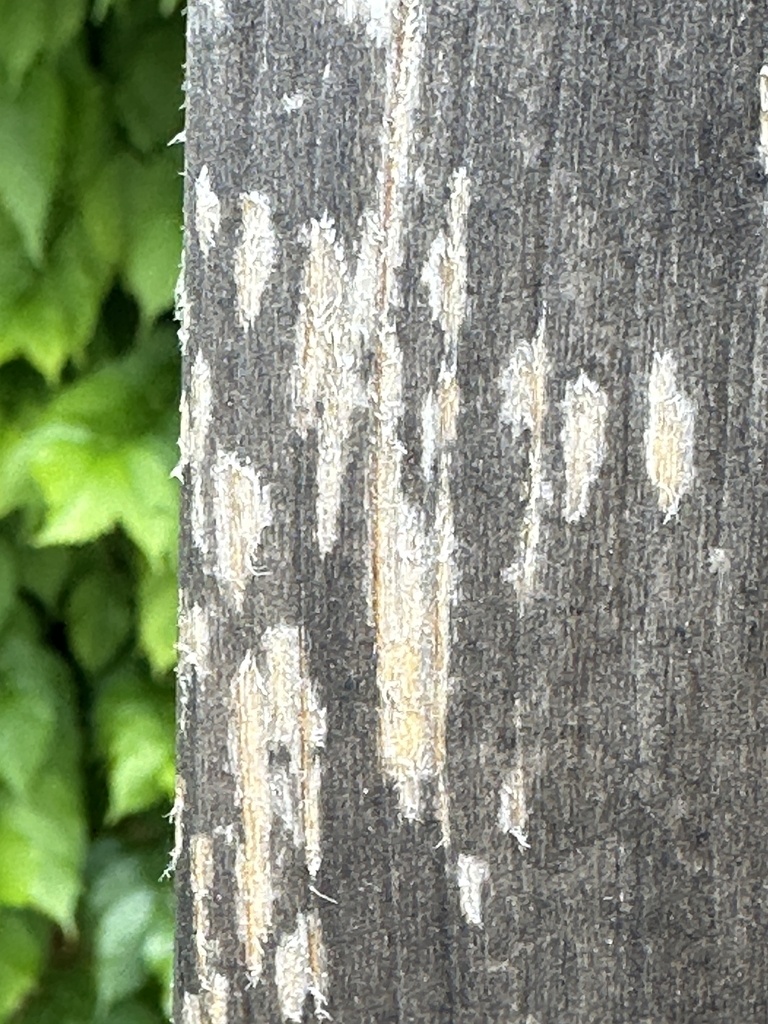

probablement des champignons, la photo est lointaine
xyloweb
Bonjour glaude , j'ai ajouté 2 photos
je reste sur ma première approche
nicolas78
Bonjour, des photos de près seraient utiles pour mieux t'aider ;)
xyloweb
J'ai ajouté des photos.
