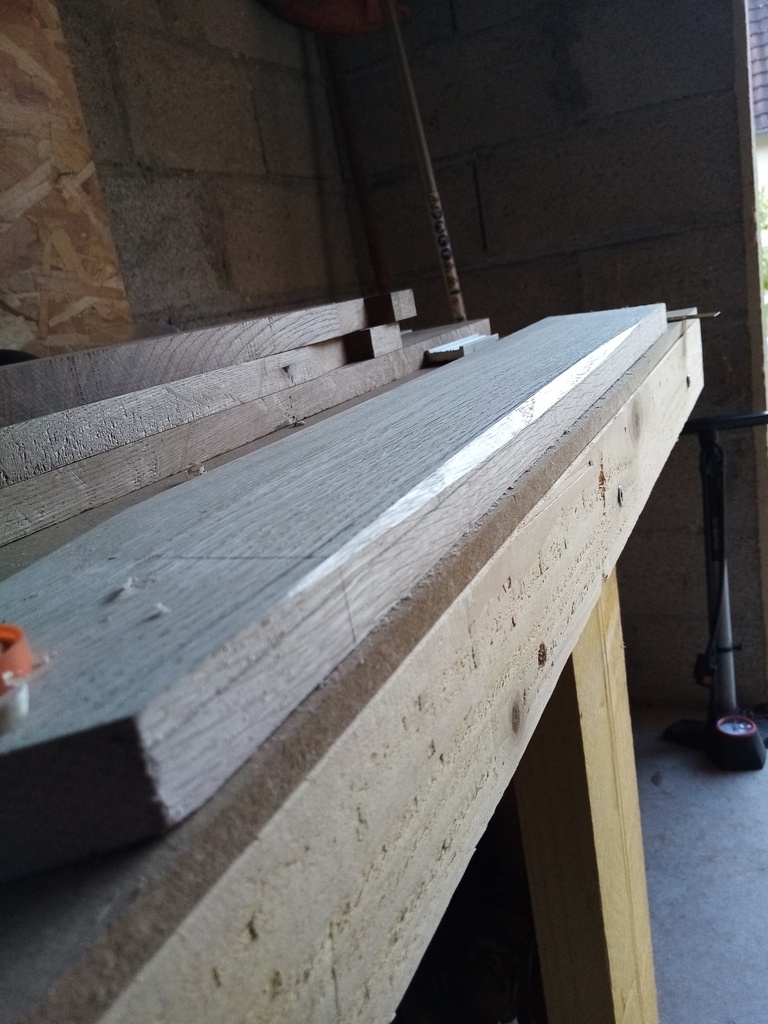

J'ai essayé au rabot, je trouve que mon chanfrein est pas si mal. En revanche, je m'interroge sur un point. Je rabote du point A vers le point B, et après de multiples passages, je m'aperçois que le chanfrein se creuse bien au centre des 2 points, mais pas aux extrémités. Il doit y avoir une raison...Question de débutant hein, merci d'être indulgent. Ci-joint une photo..Je précise que dans mon cas, je vais faire des chanfreins arrêtés juste avant la jonction écharpe/traverse..Merci encore!
