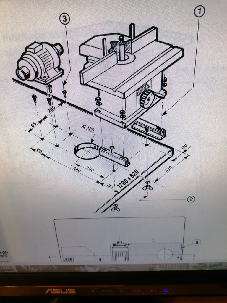

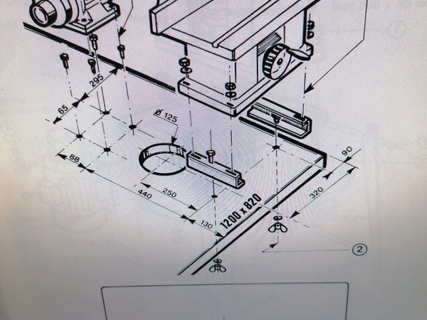

Je ressors ce sujet, car je n'arrive pas à m'en sortir avec ma table.
J'ai un plan de positionnement de la kity 626 avec implantation de la machine, et du moteur.
Sur ce plan, les trous de fixation du moteur sont espacés de 65 mm dans un sens et 88 mm dans l'autre sens. (voir photo ci-jointe)
Sauf que sur la platine de fixation de mon moteur, les axes de trous sont espacés de 10 cm environ dans les 2 sens, donc ça ne colle pas.
Help!
Merci...
ce plan n'a d'intérêt que si tu veux refaire une table kity complète avec 1 moteur pour toutes les machines, où tu dois bouger les poulies.
Si ce n'est que pour la toupie, je fixerais le moteur verticalement pour ne pas croiser la courroie. Je commencerais par voir comment positionner mon moteur par rapport à la machine, puis trouver une courroie qui corresponde. il faut se garder un degré de liberté (trou oblong sur la fixation du bâti de la toupie p.ex.) pour la tension courroie.
