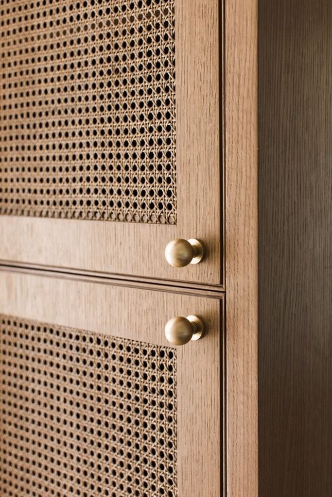

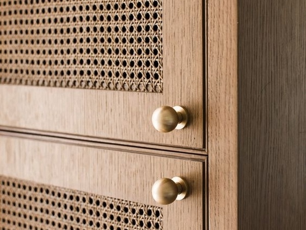

Comment faire une finition de rebord de porte comme celle de la photo ?
Bonjour à toutes et tous,
Je suis totalement novice et je vous prie de m'excuser de poser cette question qui doit vous paraitre très simple: comment réaliser une finition de rebords de portes de meubles tel que celle présentée sur la photo ?
Mes suppositions : l'emploi d'une fraise spéciale et d'une affleureuse ? ou d'un rabot à main pour réaliser des chanfreins ?
Merci d'avance pour votre aide.

La porte est plaquée et il y a une petite baguette le long des chants, avec une petite feuillure sur la porte (ou sur la baguette, mais c'est plus compliqué)
executionbois
technique d'ébénisterie toute bête une baguette collé en périphérie monté en onglet face de cadre plaqué.

Une image porte ouverte pour voir l’intérieure serait intéressante. Le cadre semble être plaqué je ne vois pas de d'espace marqué entre montant et traverse (massif ce serait exotique comme manière de faire). dans tout les cas (plaqué ou massif) le cadre est soit collé sur un second cadre légèrement plus grand avec une fine baguette en demi-rond collé autour ou c'est une baguette de 10mm env. d'épaisseur dont un champ porte une petite moulure en demi-lune et qui est collé au champ du cadre.

Merci pour le commentaire très pertinent et observateur. Concernant la photo c’est une partie de copie d’écran d’un e-mail envoyé par Pinterest. J’espère qu’ils n’utiliseraient pas une photo qui ne soit pas libre de droits. Je vais vérifier …

Je dirais plaqué et Tarabiscot pour la petite moulure
