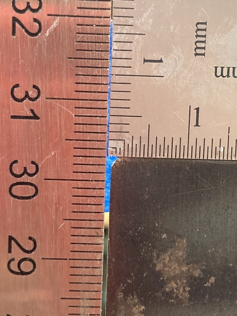

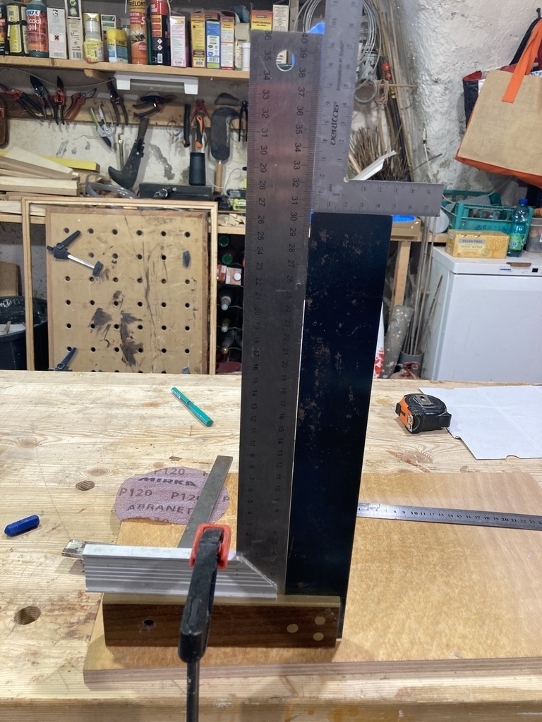

J’ai buté sur une erreur récurrente de mesure avec mon équerre Bordet que je pensais juste…
En fait, elle fausse : 1,5mm d’écart à 300mm 😨

Ben visiblement tu en as une autre équerre, celle en alu ! 😉
Elle n'est pas bien celle là ?
MrFred
Eh si c'etait l'equerre en alu qui était Fausse ??

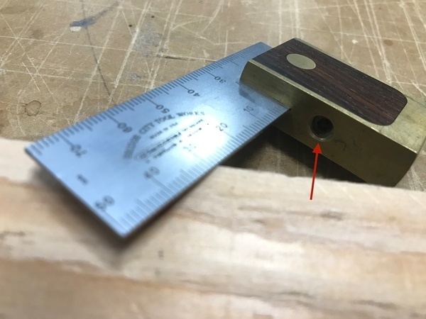

Ulmia fait aussi de très bonnes équerres. Mais comme toujours la qualité de paie. Elles ont l'avantage d'être rectifiables au moyen d'une petite vis.
Lien bordet
davifo
Je confirme, j'en ai une et j'en suis vraiment très satisfait ! Le fait qu'elles soient rectifiables est un gros plus.

MatthieuP mes équerres Ulmia ne sont pas rectifiables mais ça fait longtemps que je les ai ,pouvez vous montrer une photo de la vis de réglage ? merci
la réponse est dans le lien de MatthieuP
normandie
Merci ,Je vois qu ils ont changé le "design", la vis de réglage est un plus

Ta question (et un ajustement de façade de tiroir) m'ont poussé à vérifier mes équerres : la combi Stanley était dans les choux, je l'ai rectifiée avec deux bons passages de papier verre sur un des ergots. La Facom din 2 passe le test du double traçage au tranchet par retournement, mais la petite din 1 à filament montre pourtant
qu'elle est un pouillème fausse!

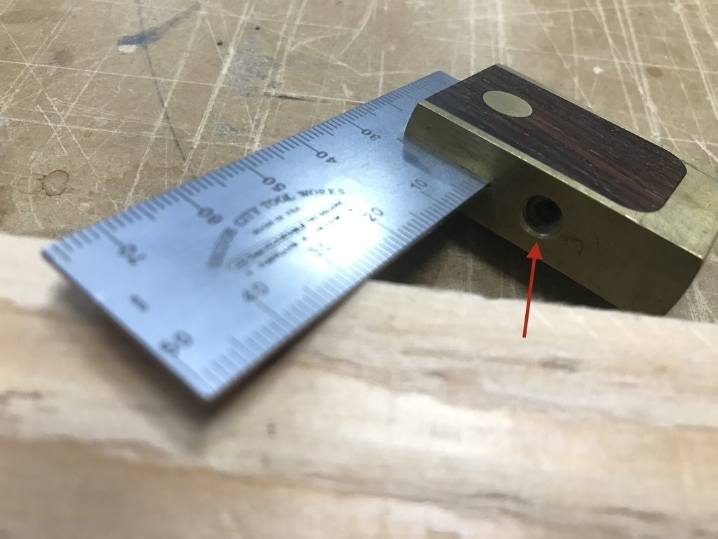

Il ya aussi des marques qui font des équerres ajustables .bridgecitytool...-2v2-try-square
