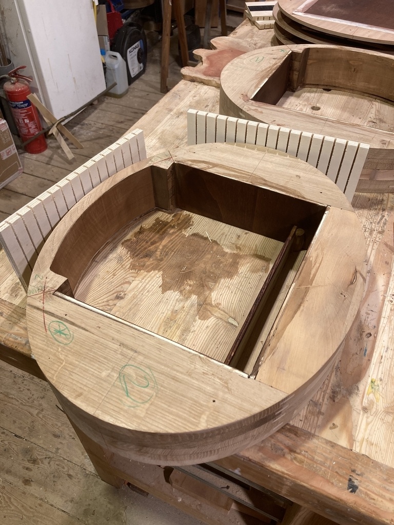

Ma belle-fille m'a demandé de lui fabriquer deux tables de nuit à partir du modèle ci-dessous (ovale de 56cm sur 40cm sur 12cm). C'est un projet amusant à construire avec un beau challenge de placage (je vous ferai un pas à pas quand il sera fini).
LA QUESTION A TRAITER : comment plaquer à la colle de poisson une feuille de palissandre de 140 cm (périmètre de l'ovale) sur 12 cm de haut. En un seul morceau !

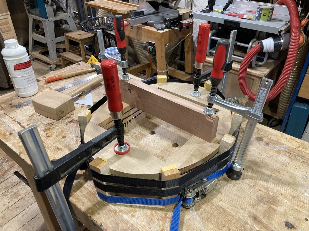

1) Je reconduis un essai concluant sur de petites surfaces ovales avec des sangles; j'ai fabriqué des cales souples en contreplaqué refendu pour ceinturer les plaquages

Personnellement j aurais fait les ceintures en lamellé collé et plaqué en sous vide , si je comprend bien votre carcasse est la photo #4, plaquer directement sur une âme en massif avec beaucoup de bois de bout c est chercher les problémes.
A ce point , si j étais vous, je plaquerais le placage a plat sur un CP fin (2mm) et collerais ensuite sur votre âme.Ca limitera les dégâts .
Si vous utilisez vos cales rainurées directement pour coller un placage , il y a des grandes chances pour que ça laisse des traces .

3) consolidation du collage avec 3 sangles à cliquet + cales souples en CP de 12 rainuré (photo 4) et carton 4mm pour protéger; en faisant attention aux zones de raccord (superposition + coupe)

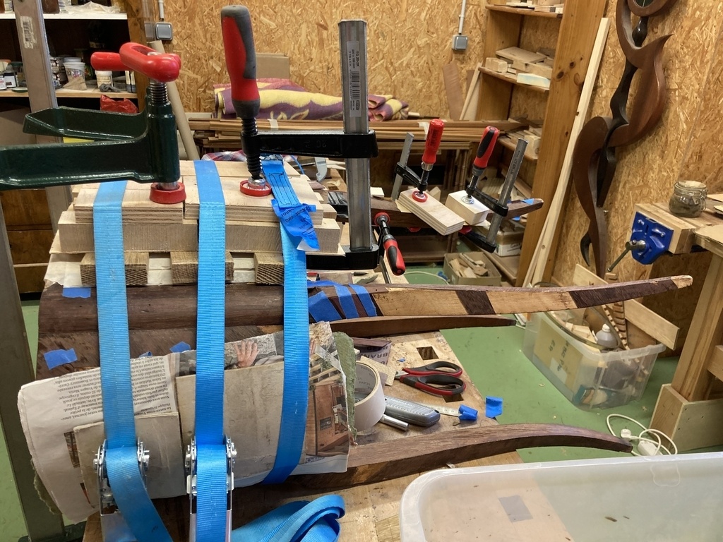

pour plaquer sur la tranche d’un anneau, j’enroule l’anneau et son placage avec du scotch pour électricien. il est un peu élastique et on peut appliquer une certaine tension. il se décolle facilement sans laisser de trace et pas de marques.
on voit ici la technique d’enrobage.
