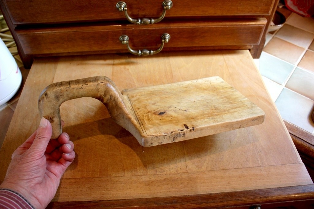

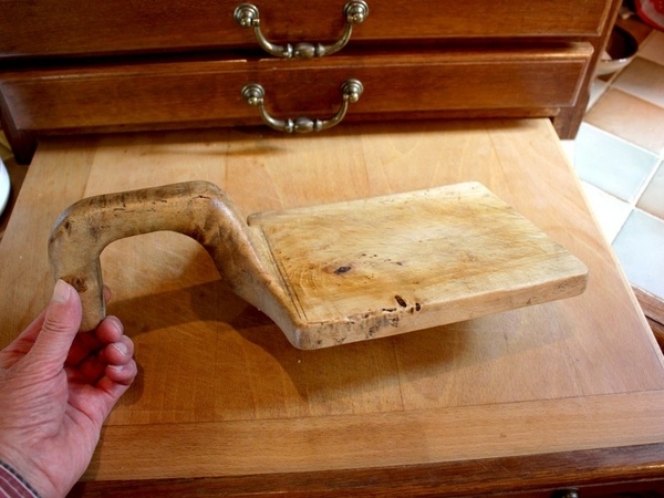

Vous avez oublié le peuplier, voici une planche réalisée dans un morceau de solive en peuplier lors de la réalisation de la trémie d'un escalier.
Elle a 25 ans a été nourrie à la graisse de lard, saucisson, fromage et j'en passe....Elle va dans l'eau sans se noyer (lol) et ne bronche pas. Je n'hésite pas à la mettre sur la table à l'apéro avec des amis.
Bon week end
