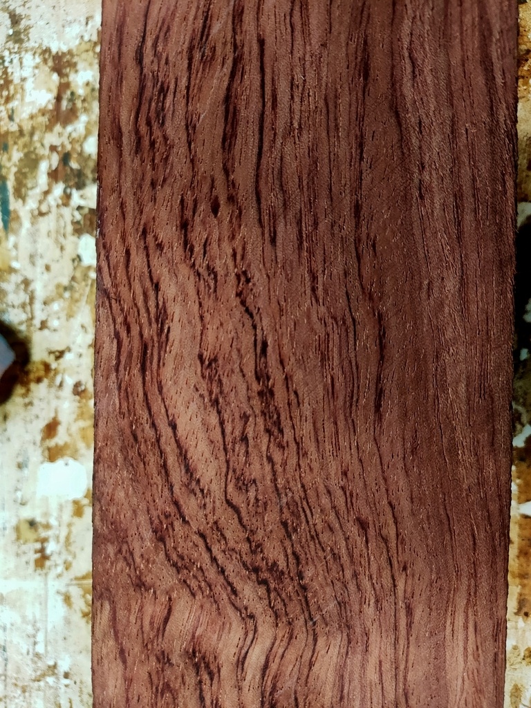

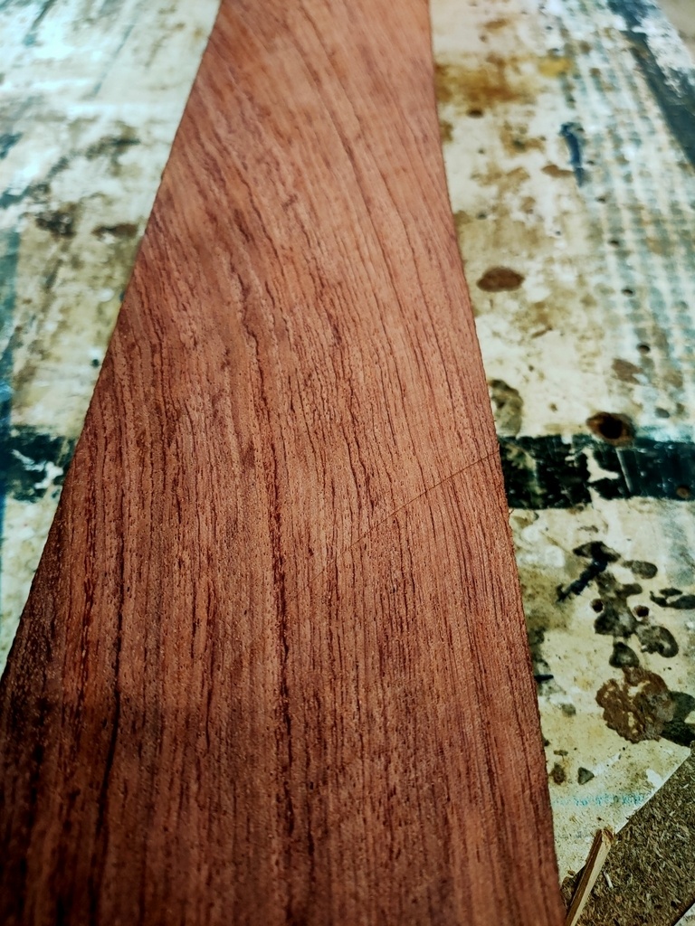

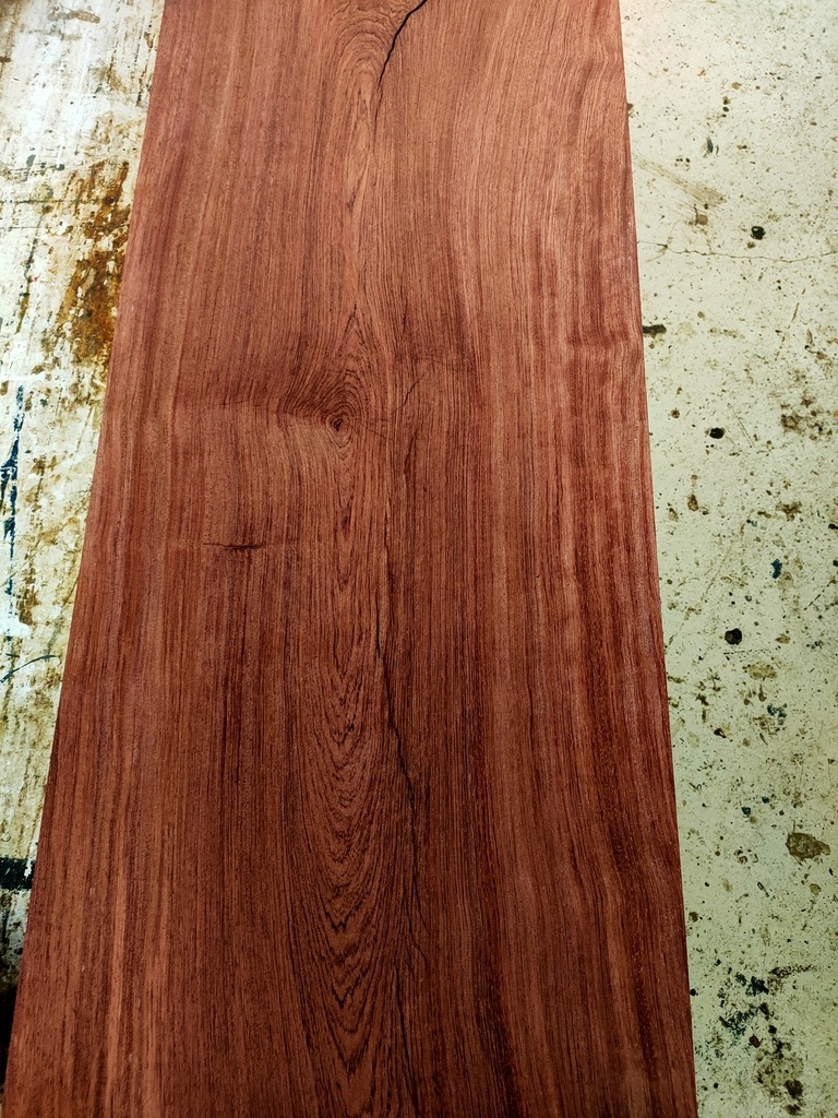

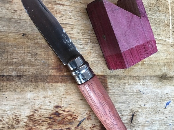

J'ai récupéré un beau gros plateau de bois exo chez un ancien ébéniste, qui ne savait plus avec certitude ce que c'était...
Le bois est extrêmement lourd .

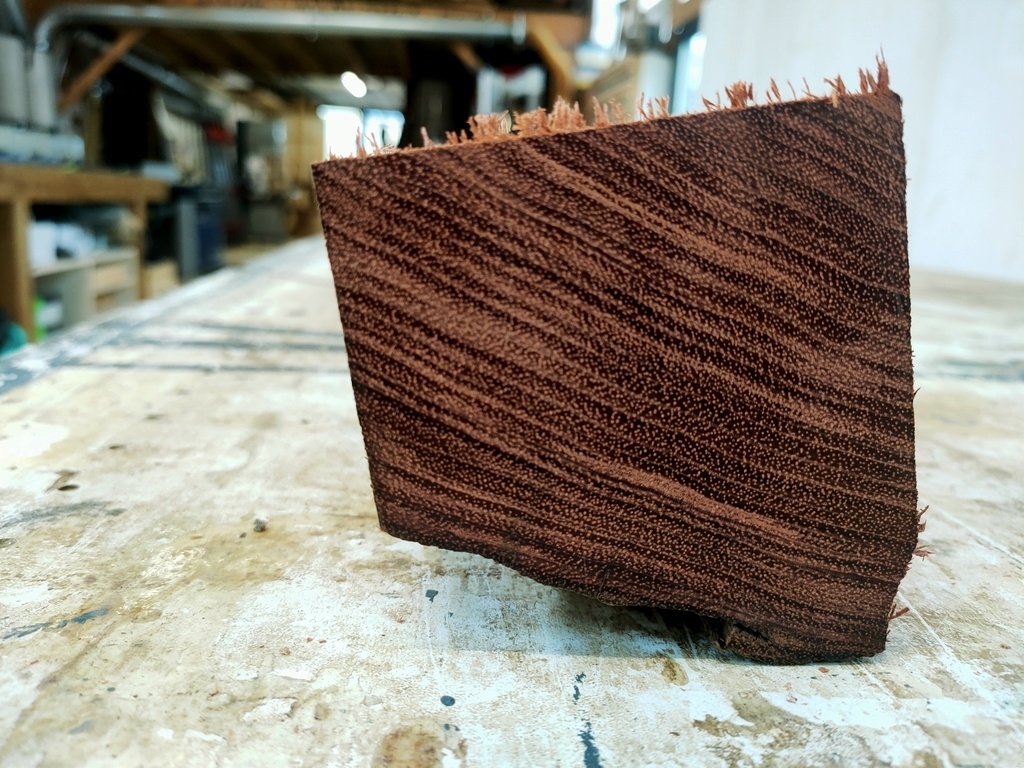

Pour moi c'est de l'amarante, après la coupe l'odeur caractéristiques c'est dégagée...
Mais j'ai quand même un doute car je trouve le bois bien clair.
Qu'est-ce que vous en pensez ?

Jo diria Bubinga.

Bon jour ,pour moi c'est Bubinga

Ah oui ça y ressemble beaucoup je trouve !

Bubinga
bubinga sans hésiter !
Si tu veux, j'en prends un bout pour confirmer 😁
normandie
Bubinga pour moi aussi , j ai encore quelques plateaux de 80.Il y a une quinzaine d années ,le Bubinga se trouvait en abondance ici aux USA ,des arbres exceptionnels (600 ans ou plus). L amarante est Violet aprés le debit , il s oxide vite et devient plutôt marron , la couleur est uniforme. Il était tellement courant en Guyane qu'on s'en servait pour faire du coffrage.

L’amarande est très violet
A l’usinage il s’éclaircit quant on enlève la couche de surface.
Puis à l’air il fonce.

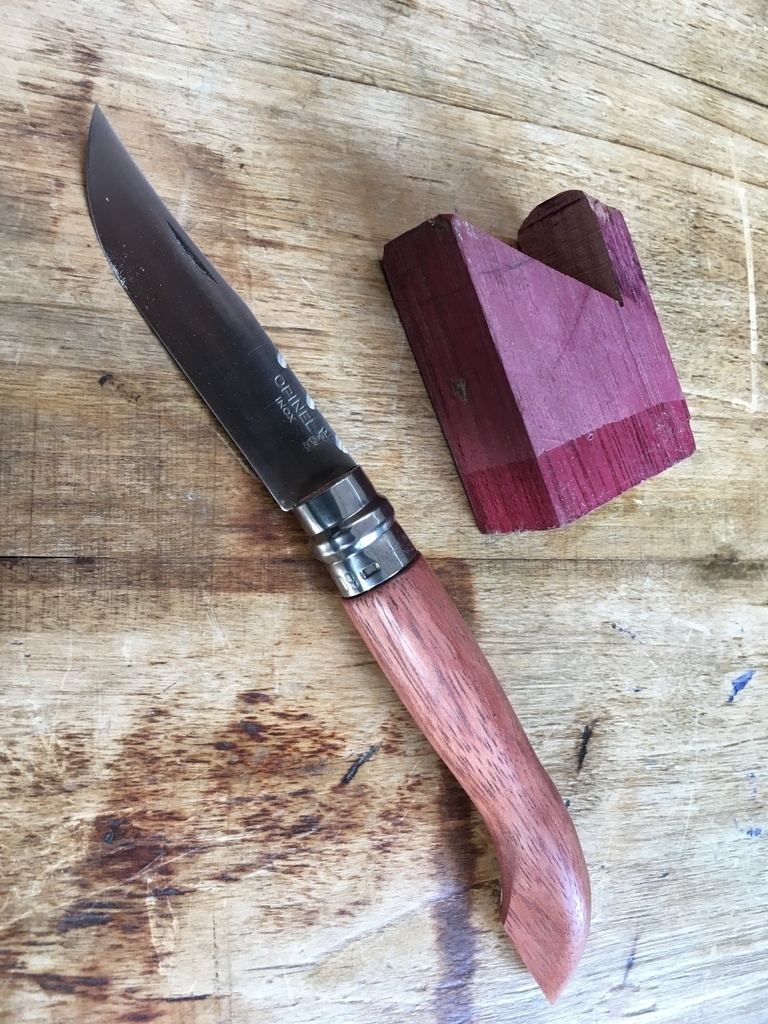

pour moi l'amarante c'est vraiment violet à la coupe, (d'ailleurs c'est purpleheart en anglais) là ça ressemble plus à du palissandre avec les veines foncées ? (mais sans certitude... les exotiques je connais pas des masses)

Ouai je suis d'accord avec toi sur le violet, un palissandre peut-être être, c'est pas celui de Madagascar que je connais bien et qui est bien brun ...
Pas facile à identifier celui là !

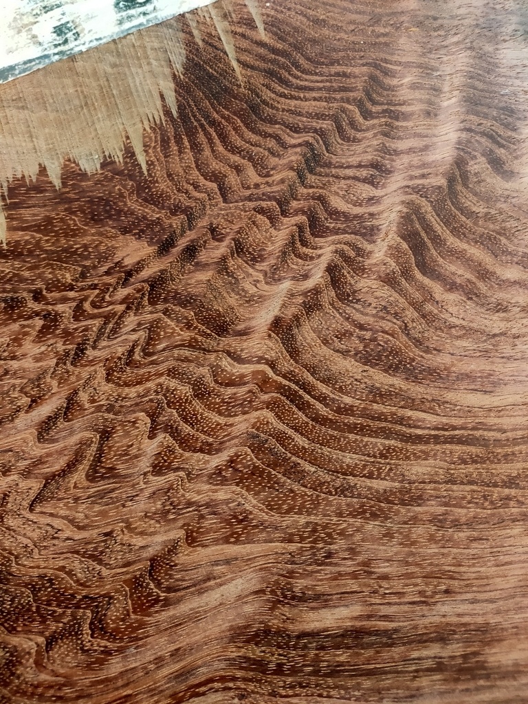

j'ai aussi un bout de padouk qui ressemble beaucoup à ça (surtout la photo 4, mais pas du tout la fibre de la 1ère)
