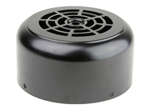

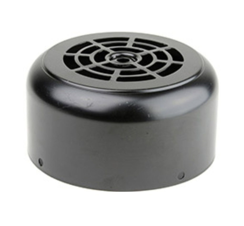

Un "bruit aigu" ? ça peut venir de plusieurs choses.
Mais la toute première à laquelle ça me fait penser : une hélice de ventilation qui frotterait contre son carter, en extrémité du moteur.
Cause : ce carter aurait cogné dans quelque chose, qui l'aurait déplacé ou déformé. Autre hypothèse, mais ça reste du domaine du possible, une vis ou autre pièce, un bout de bois qui se serait coincé entre une pale et le carter, ce qui provoquerait un bruit aigu régulier et permanent.

Ca peut-être beaucoup de chose. D'abord il fort probable qu'un roulement soit en cause soit sur l'arbre de la rabot dégua soit sur le moteur. Alors pour être passé par là j'ai eu le ventilo du moteur qui s'est légèrement desserré et donc l'hélice frottait contre la grille de ventilation. Voilà des piste encore.
