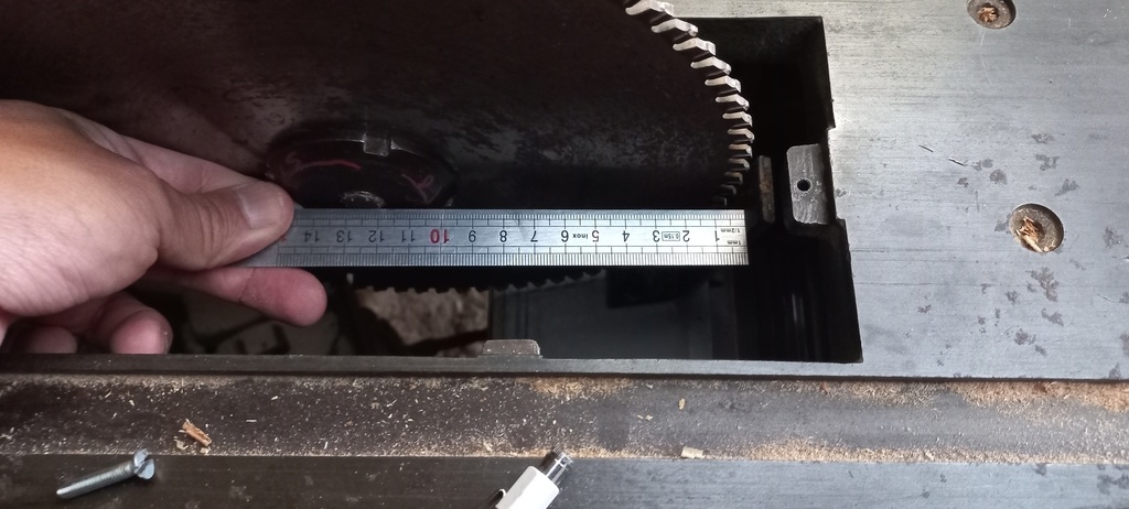

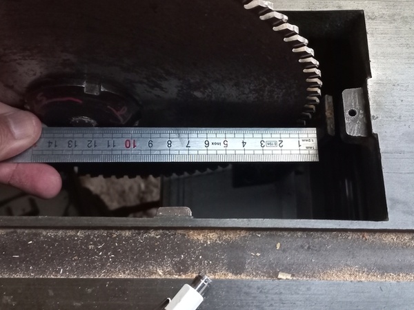

Ayant depuis peu et remis en état avec un ami la combinée de mon grand père (Robland K260).
Je me suis dit que c était le bon moment pour changer les lames de scies circulaires ainsi que de rabot / dégau.
J'ai mesuré les lames de scies circulaire de débit et de finition (D 240 max) et des fers (260x20x3) afin d avoir les bonnes références et check sur la notice en pdf.
