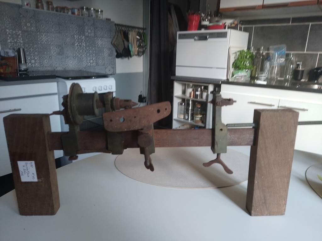

Je viens d'acheter ce tour à bois en brocante et je recherche ses origines, qui pouvait l'utiliser pour quoi vu sa taille (75cm)

Slt, tu as là aussi, une belle collection de petits tours:
petites-machin...lection_19.html .
Peut être même un ancien tour d'horloger, certains y ressemble beaucoup:
delcampe.net/e...1290649912.html
C'est carrément (rondement !) similaire.
Donc question à réorienter vers l'Air du Métal 😁
Serpico42
oui tout a fait il ressemble beaucoup au tour d horloger présenté j'ai laissé des messages ?
Je n'ai pas l'impression que ce soit un tour à bois.

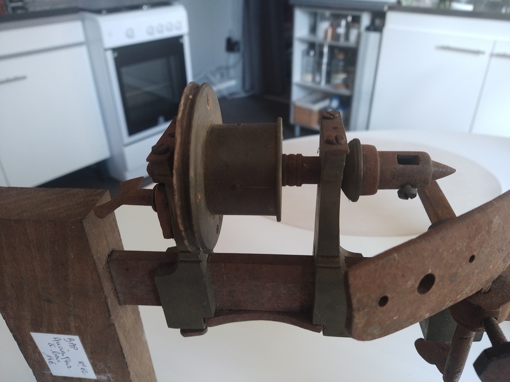

La pointe de gauche comporte une lumière, comme si c'était pour un installer un toc d'entrainement... ?
courroie direct avec une seule gorge donc une seule vitesse ; petit diamètre et longueur réduite... Vu qu'il n'y a qu'une vitesse je dirais pour du travail en série ; mais ça peut aussi être un outil de fabrication maison...
Le porte outil est peut être une piste : à priori les perçages n'ont pas de role structurel ; soit c'est du à une récupération de matériau pas cher soit ce sont des repères pour un usinage en série.

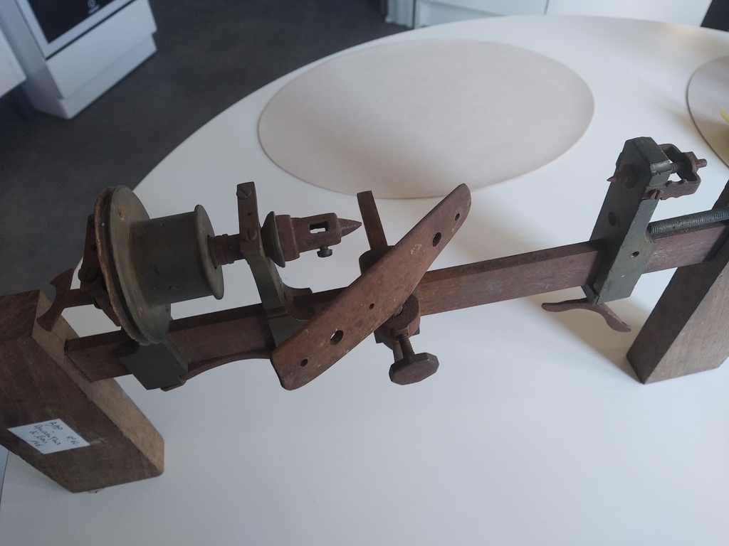

La pointe sur la poupée fixe est aussi très particulière et je ne vois pas bien comment elle peut fonctionner ?!
J'ai l'impression qu'elle n'est pas complète, la lumière doit permettre de fixer quelque chose, mais quoi ???
Serpico42
je pense a la fixation d une griffe

cocoM l'entraînement se faisait souvent avec des courroies plates (force hydrolique et axe de renvois pour plusieurs outils, puis remplacé par la fée électricité, mais sans remplacer toute la machinerie) . Je pense que la poulie a gorge est reliée à un "indexeur" ou un système de blocage juste en dessous (mon écran est trop petit ...); c'est plutôt la partie large qui servait à l'entraînement. Mais je peux me tromper...

À part ça, pointe et contre-pointe sont de forme très particulière donc usage également particulier 🤔
Ce qui est sûr, c'est qu'il est très basique et mû par courroie.

Plus je regarde les images sur le web plus je pense à un tour d horloger! mais il n y a pas de chariot ?
Je ne parierai pas la dessus. Les tour l'horloger sont des tours à métaux, ils n'utilisent pas de porte outil comme celui-là ils utilisent par contre effectivement un chariot.
Autre point qui ne me pousse pas dans cette direction : ce sont des tours extrêmement précis or la structure ici est relativement sommaire avec un maintien des élément avec de simples vis et aucune vis mère ni crémaillère ni vernier bref tout ce qui permet la precision
Edit : la pointe ajourée de la poupée fixe me fait penser à une pointe destinée à tourner des pièces qu'on ne peut pas fixer dans un mors et qui du coup doivent être entraînées par une tige fixée dans le mandrin. Il y a un exemple dans cette vidéo quand il a besoin de tourner le manche de cette dague monobloc. Mais le fait que ce soit directement intégré à la partie tournante me fait dire que ce tour devait être vraiment dédié à une tâche précise.
