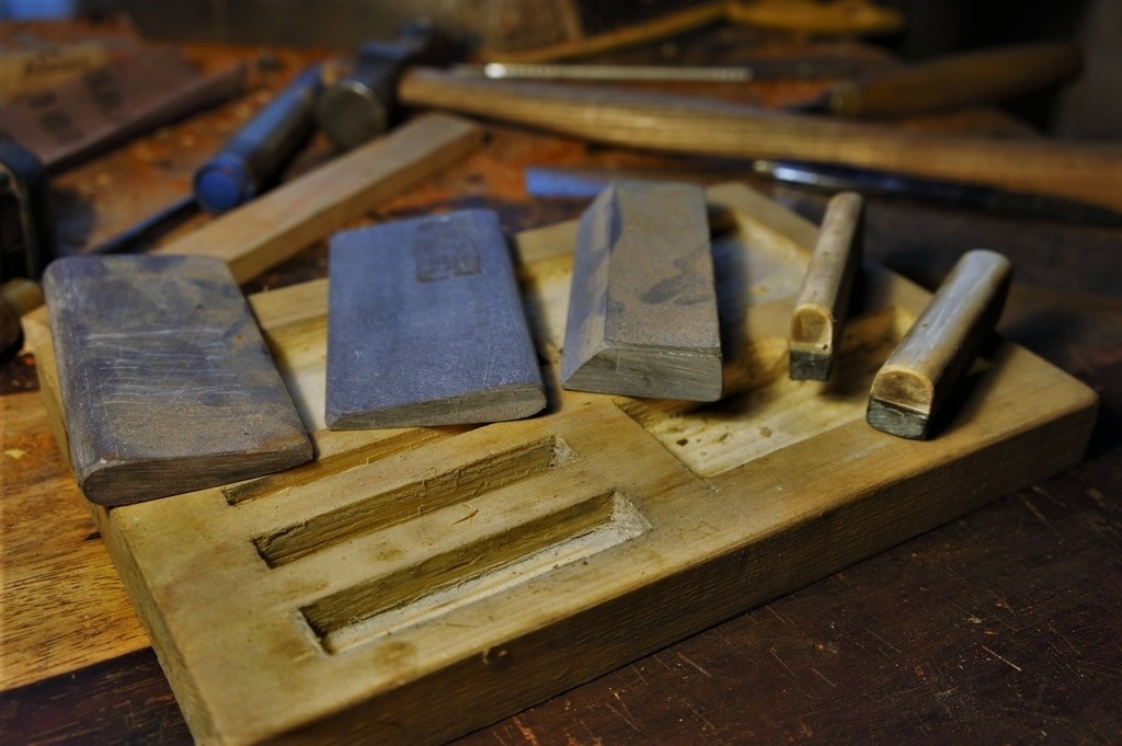

Fof
Voilà, les trucs profilés, j'affûte avec ça, en ayant au préalable dégrossi à la lime diamant :

une seule pierre est suffisante , il suffit que sa forme accepte tous les diamètres et possède un angle et des plats
