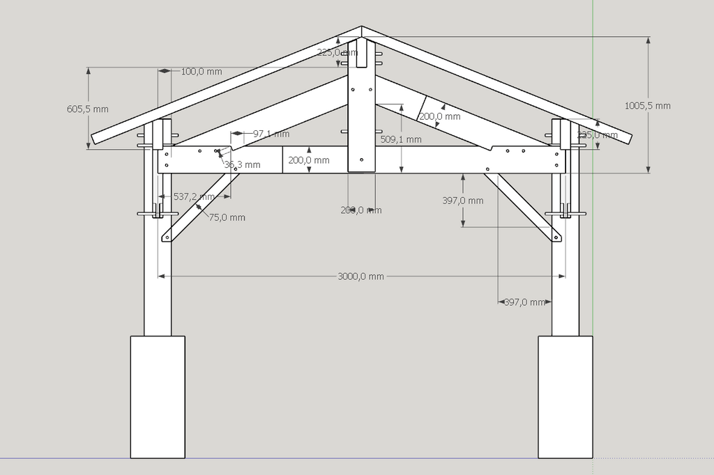

J'ai vu une petite ferme réalisée par des charpentiers et je voulais m'en inspirer pour construire un préau de 3m par 6m (par rapport à l'image ci dessous il y aurait 3 fermes et 6 poteaux dans le préau à 0, 3m et 6m).
J'ai donc réalisé un plan proche de ce que je vise d'après des photos, et me pose évidemment un tas de questions 🤔 (faisable ou pas pour moi, combien de temps, quel matériel investir en supplément de ce que j'ai pour me faciliter la tache) !
Au milieu de mon tas de questions il y a celle de l'embrèvement en gorge qu'ils ont réalisé car je le trouve un peu lointain du point d'appui. J'aurais (mais je ne suis pas du tout charpentier) plutôt vu un entrait en about décalé, quelqu'un pourrait il m'éclairer ? Est-ce par simplicité ?
Pour information :
  • la largeur des sections des arbalétriers et de l'entrait est de 75mm
  • en ce qui concerne les hauteurs des arbalétriers et de l'entrait, il est probable que dans la ferme que j'ai pu voir tout soit en 225 mm (je n'avais pas mon mètre sur moi)
  • je prévoyais poteaux et poinçons en 200x200 et chevrons en 75x75.
  • des chevilles de 18mm partout mais qui sont peut être un peu grosses pour mes contreventements en 75x75.
Et si vous avez d'autres remarques n'hésitez surtout pas et d'avance merci !
